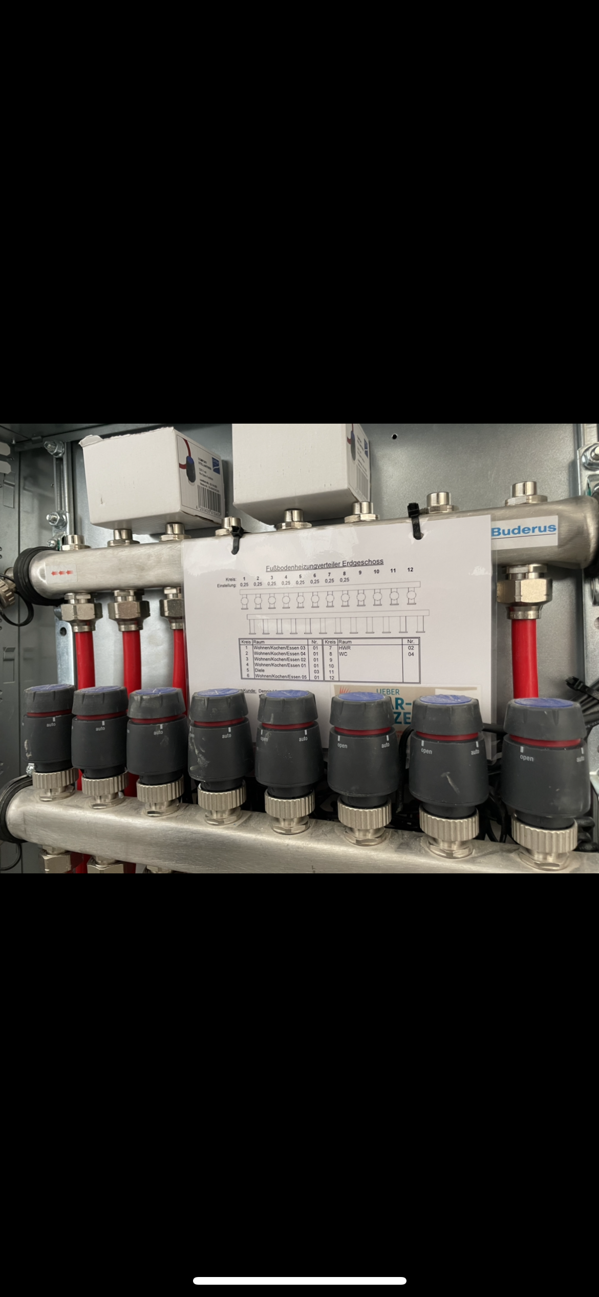

Nein. Das ist ja vom verbauten Heizkreisverteiler abhängig und nicht vom Stellantrieb. Der drückt nur den "Pinöpel" für auf/zu.

Ich habe heute übrigens mal zum Spaß das Datenblatt meiner Stellantriebe angesehen. Betriebsleistung 2W, das würde bei meinen 21 Heizkreisen ja 42w Standbyverbrauch über das ganze Jahr bedeuten, wenn ich alle Thermostate auf MAX drehe. Die werden nämlich in Offen-Stellung wesentlich wärmer als meine Heizkreise.
Schnellmaßnahme ist nun alle Thermostate auf Frostschutz=MIN gedreht und Stellantrieb manuell auf offen. Werde das mal beobachten mit dem Standbyverbrauch des Hauses, wenn die Wärmepumpe mal wieder taktet.
Habe auch die gleichen Stellmotoren. Habe zwar nur 13 Heikkreise, aber habe auch die ERRs in den Zimmern ganz runtergedreht auf Frostschutz und die Stellmotoren auf manuell auf gestellt. Stellmotoren werden nicht mehr warm so wie vorher.
Ich würde sogar so weit gehen, zu behaupten, dass die max. so warm werden, wie der angeschlossene HKV.
Mir ist unverständlich, wie es eine Rezension im großen Fluss zu den Teilen geben kann, die das Stromlos-Geschlossen abfeiert.
Bei einigen Ventilen kann man jedoch einstellen wie weit der Stellmotor öffnet und der Pin rausguckt.
Aber nicht bei diesem Stellmotor. Der kann nur auf/zu. Und für das Einstellen des Durchflusses im Auf-Zustand braucht man dann das Schauglas oder die "Umdrehungszahl", wobei letzteres m.E. echter Pfusch ist. Der Durchfluss hängt ja entschieden auch noch vom dahinterliegenden Heizkreis ab. Lang/kurz, Enge/große Biegeradien, Rohrdurchmesser etc.

@Dennis89 Sieht aus wie ein Logafix Heizkreisverteiler von Buderus. Dazu gibt es im Netz Datenblätter. Man sieht aber auch deutlich, dass dein Heizi nur zu "faul" war, die Schaugläser mit zu montieren/kaufen.
Ich korrigiere mich, kann man anscheinend tatsächlich so kaufen. Mich würde es aber sehr wundern, wenn bei deinem HKV nicht einfach ein Blindstopfen herausgedreht werden müsste, um die Schaugläser nachzurüsten.
PS: Sorry, für die Formatierung, bin zu faul herauszufinden, wie ich das umstellen kann nach Copy&Paste ;)
