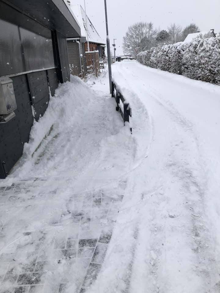

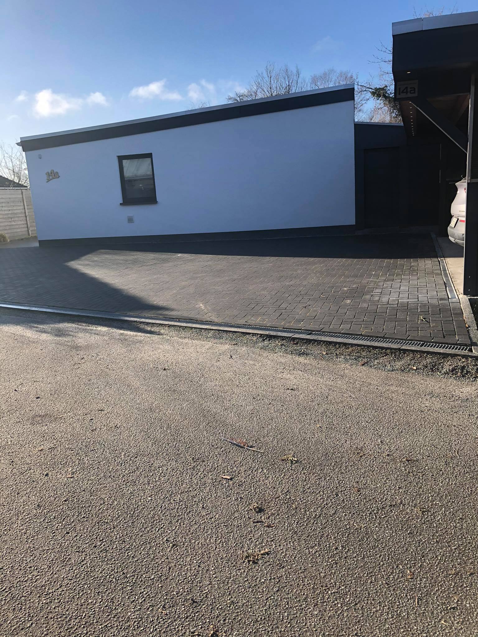

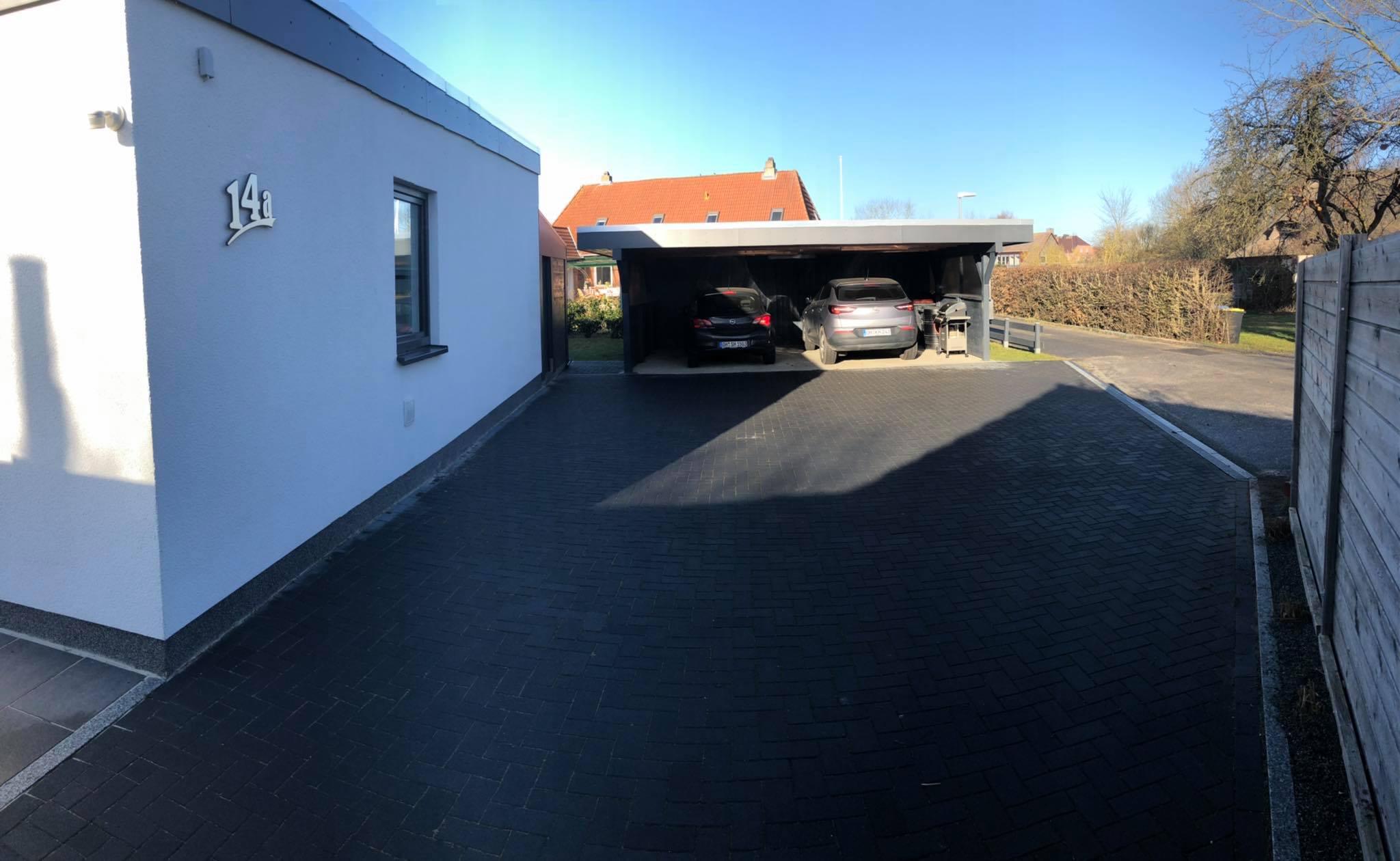

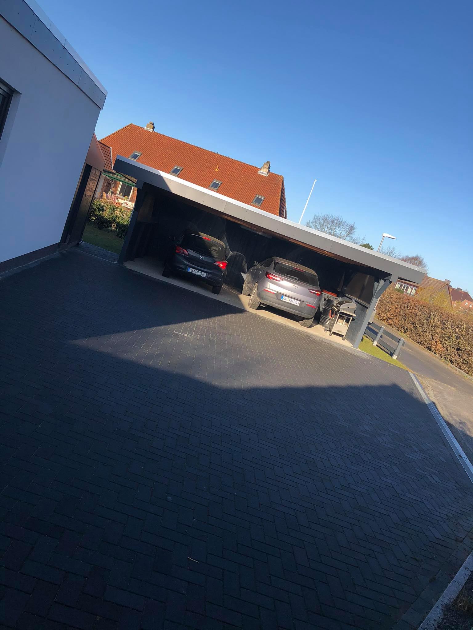

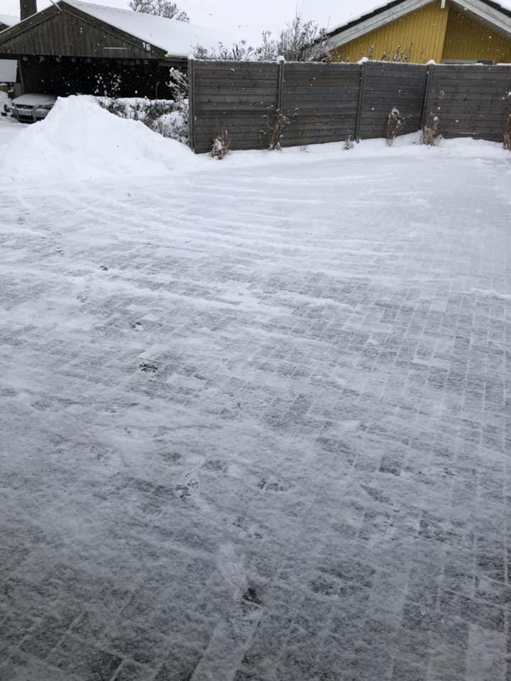

Wir habe fast ...... das gleich Problem.
Das Haus steht auch Höher als die Straße.
Die Auffahrt hat ca. 90qm
Das Gefälle von der Hauswand zur Straße ist gut da steht nie Wasser ;)
Nur und der Schneeflug schiebt alles immer schön ans Ende der Sackgasse, wo die Auffahrt ist ....... siehe Bilder.

@ Caspar ja das Thema mim Schneepflug kennt man und noch ist es bei uns evtl. früh genug das Thema zum umgehen bevor man sich die nächsten Jahre ärgert.
Wie groß ist Euer Carport? 8mx6m?
