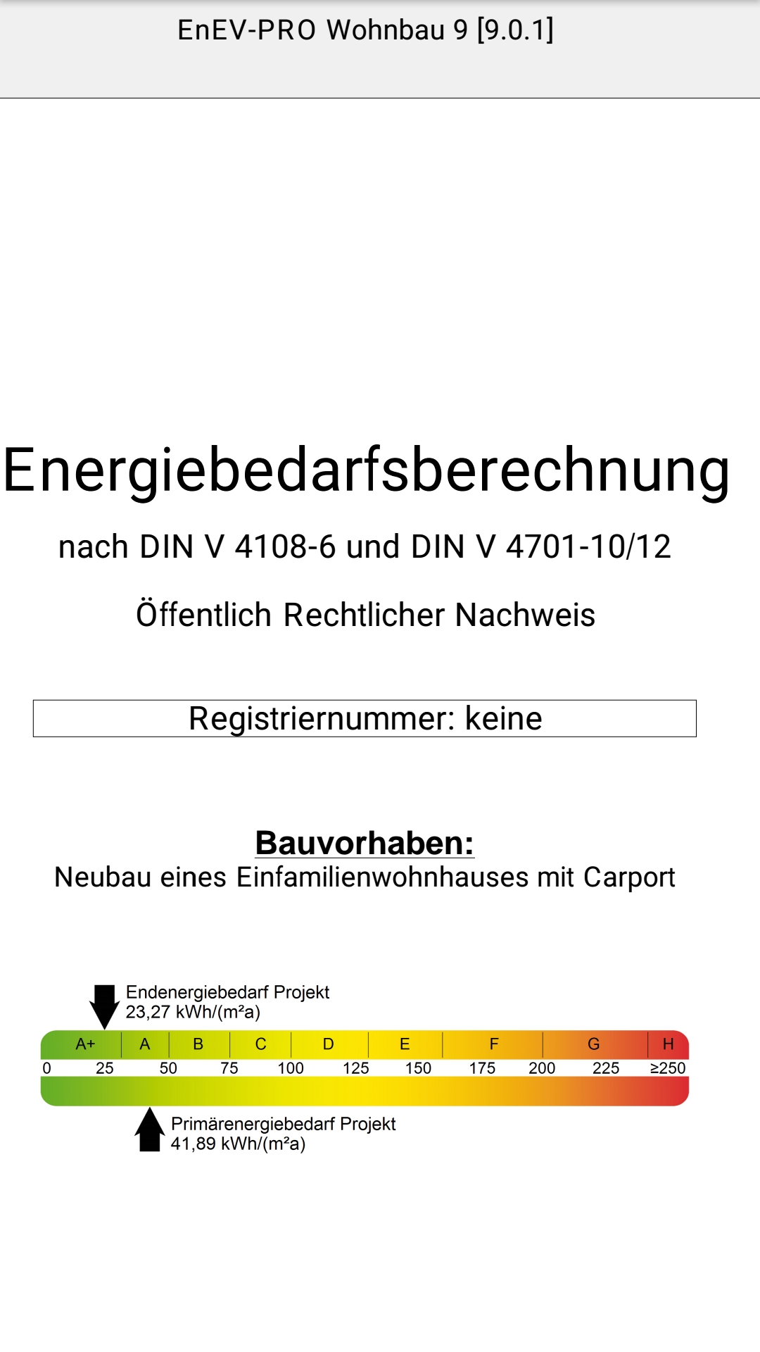

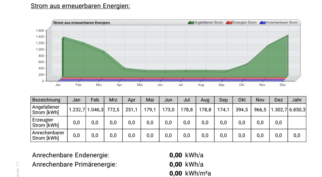

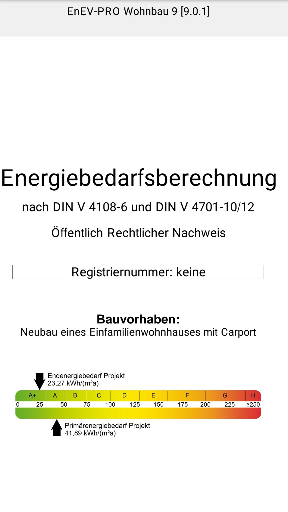

In der Energieeinsparverordnung Berechnung unseres Hauses welches wir gerne erwerben würden steht folgendes:
Der Energiebedarf ist ja relativ gut finde ich. Wohnfläche wird mit circa 145qm gerechnet in der Auslegung.
Mir kommen die Heizkosten von circa 1200 Euro im Jahr recht hoch vor für diesen guten Bedarfswert, da ich hier im Forum oft lese dass viele nur um die 600 Euro brauchen.
Heizung ist eine Rotex HPSU Compact.
Habe ich einen Denkfehler?
Danke.

Wenn das nur der Strom zum Heizen+Warmwasser ist, dann ist es um Faktor 2-3 zu viel. Wenn das Haus gut ist und die Bewohner sparsam, dann reichen die 7000kWh fast um damit rein elektrisch zu heizen, ganze ohne die Wärmepumpe.
Hydraulik und Heizlast falsch geplant, real schlechter gedämmt und/oder nicht ideal betrieben. Letzteres kann vermutlich optimiert werden. Die Hydraulik bis auf die Flächenheizung ggf. auch.

Das ist eine Berechnung für einen Neubau.
Kann mir nicht vorstellen dass man sonst kfw55 erreichen würde?!
Wäre das der Wert der durch die JAZ der Wärmepumpe noch dividiert werden muss?

Ok Neubau, verstanden, deswegen die hübsche Grafik
Der Stromverbrauch für die Heizung wird je nach Standort, Nutzung und Qualität der Planung und Ausführung der Heizungsanlage irgendwo zwischen 1500 und 6000 kWh liegen. Sehr niedrige Verbräuche sind eher nicht realistisch, wenn GU oder Bauträger die Planung übernehmen.
Stromverbrauch x JAZ = Wärmemenge
Über die Berechnungen für den Neubau kommst Du nicht weiter. Der H’t Wert gibt Dir die Qualität der Hülle an, alles andere dient Dir nicht wirklich um realistische Zahlen zu prognostizieren. Dafür sind die Berechnungen auch nicht gedacht.
