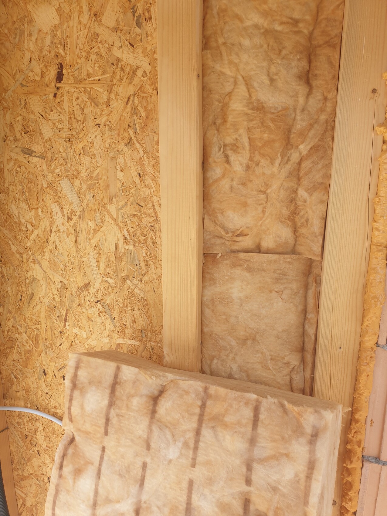

Hallo zusammen.
Ich brauche mal einen Rat.
Wir haben ein altes Haus Saniert.
Das ganze OG haben wir abgenommen und mit Holzständerbau wieder aufgesetzt. Zwischen den Balken klemmfilz eingebracht.
Außen wollte ich die Dämmung sowie das verputzen von einer Fachfirma machen lassen.
Diese wollte das ich Außen die holzständer mit OSB zumachen soll.
Nun sollten die dämmen und verputzen aber der von der Firma wo für das zuständig ist meinte warum Osb drauf ist. Darauf kann er keine Holzfaser Platten anbringen.
Wir haben uns nun eine zweite Meinung eingeholt und die meinen wir sollen die Osb Platten wieder entfernen. Die Fenster simsen und Rollläden sind schon dran.
Weiß nicht ob ich die Platten runtermachen kann. Wurden geschossen.
Nun meine Frage:
Kann ich das Osb drann lassen und kann darauf Dämmung angebracht werden sodass verputzt werden kann?

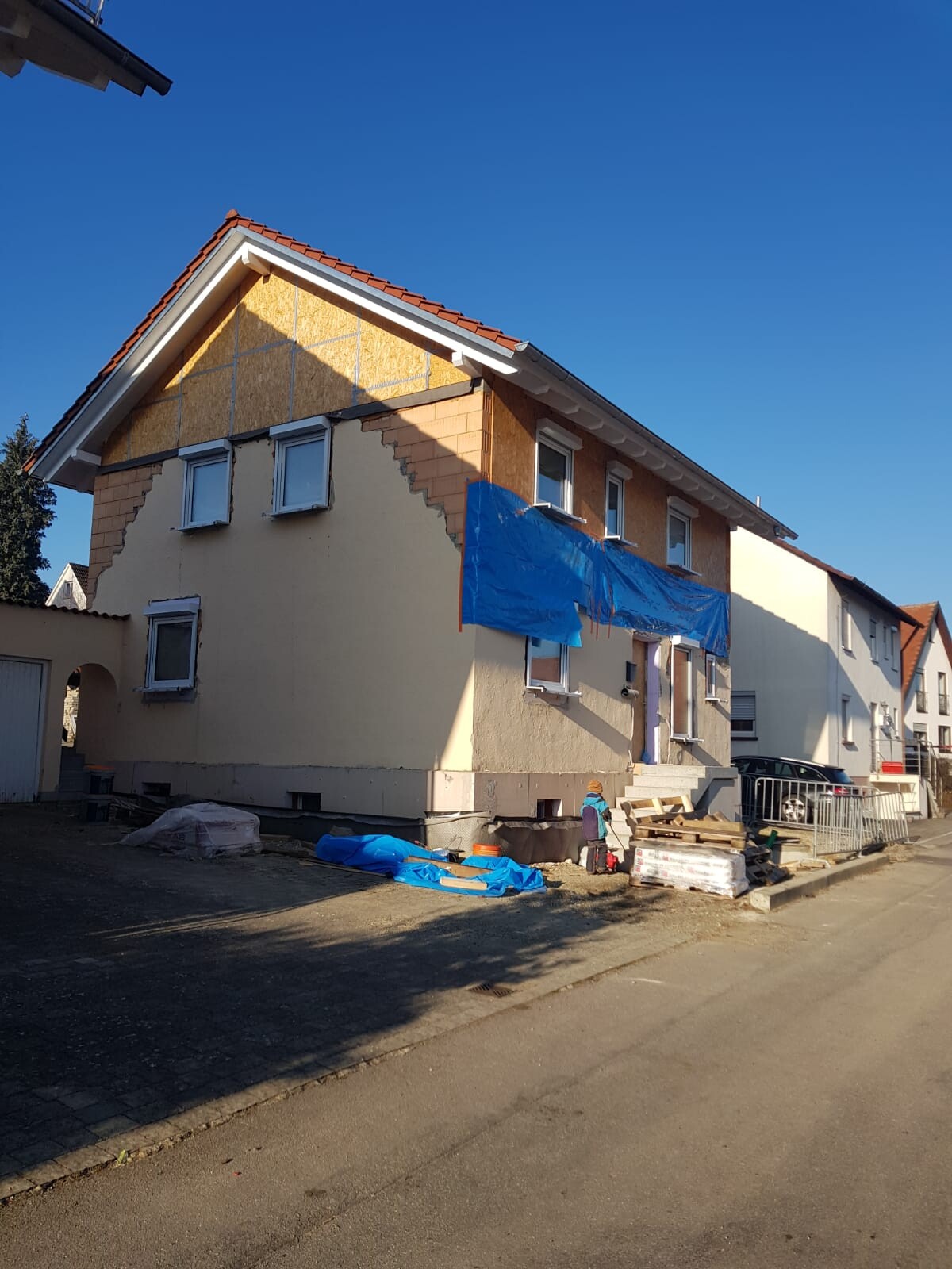

Baupfusch0815
16.02.22 10:26
Anbei noch ein Foto vom Haus. Hier sieht man den aktuellen Status.
Zweigeschossiges Haus im Bau mit blauen Planen und Baumaterialien vor der Fassade.
16.02.22 12:47
Dazu möge er einmal sagen, a) warum nicht und b) womit er die Platten befestigen will. Wenn er kleben will und das Holz zu glatt findet, wird sich eine Art haftgrund finden, mit dem man das vorbehandeln kann. Die OSB-Platten wieder herunterzureißen, hielte ich für Unfug.
