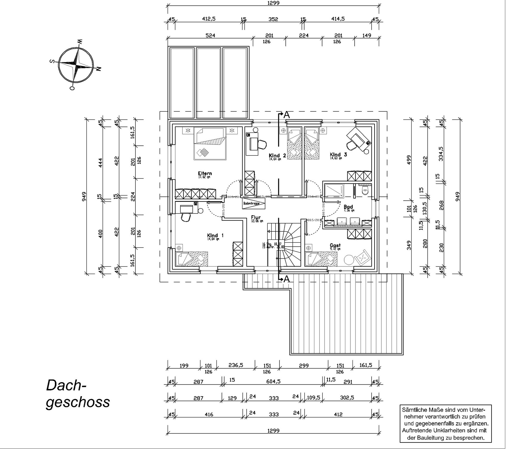

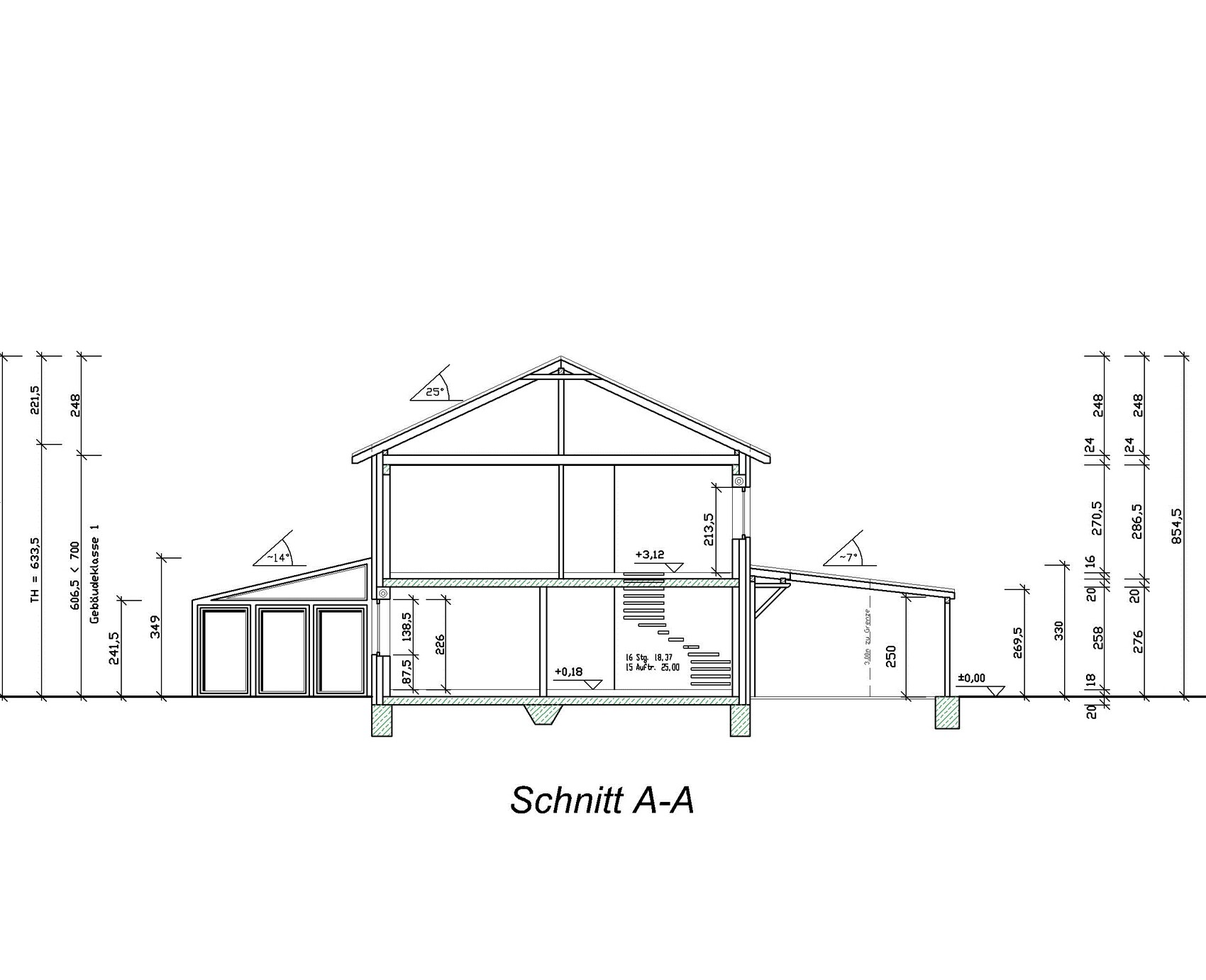

bei unserem 2 geschossigem Einfamilienhaus haben wir vor 10 Tage Richtfest gefeiert.
Bei der Konstruktion der Holzbalkendecke beunruhigen mich aber ein Paar Sachen:
-Der Zimmermann hat direkt eine begehbaren Boden auf den Balken in der Gesamtfläche verlegt. Es geht um OSB 3 Platten.
-Die Platten sind direkt an den Balken befestigt. Keine Lattung dazwischen.
Eine Volldämmung zwischen den Balken ist später beim Innenausbau geplant zusammen mit Dampfbremse, Lattung und Rigipsplatten. Der Dachboden an sich wird aber nicht beheizt. Die Dachschrägen werden nicht gedämmt.
Ich mache mir Gedanken, dass aufgrund der fehlenden Hinterlüftung und der diffusionsdichten OSB-Platten direkt an der Oberseite der Dämmung zur Kondensation und Schimmel kommt. Ist diese Konstruktion fehlerhaft, entspricht sie den Bauregeln, oder Übertreibe ich mit meinen Sorgen, was meint Ihr?

25.12.17 18:00
Paulus16 schrieb:
-Die Platten sind direkt an den Balken befestigt. Keine Lattung dazwischen. [...] Ich mache mir Gedanken, dass aufgrund der fehlenden Hinterlüftung [...] Ist diese Konstruktion fehlerhaft, entspricht sie den Bauregeln,
Was willst Du an dieser Stelle mit einer Lattung ? - ich würde sagen, daß hier gerade die "fehlende" Hinterlüftung den Regeln entspricht
Knallkörper
25.12.17 18:44
Ich würde es nicht so haben wollen: Die Dämmung sollten nach oben nur mit deutlich geringerem Sd-Wert abgedeckt werden als nach unten.
Joedreck
25.12.17 20:17
Ich hätte auch eher Rauspund gewählt. Die Sorgen mit der Feuchte an den OSB Platten ist nicht gänzlich unberechtigt
Paulus16
25.12.17 21:05
Besteht das Problem in dem Material von OSB-Platten oder in der fehlenden Hinterlüftung?
Paulus16
25.12.17 23:20
Warum bist du dieser Meinung? kannst du bitte weiter erklären?
