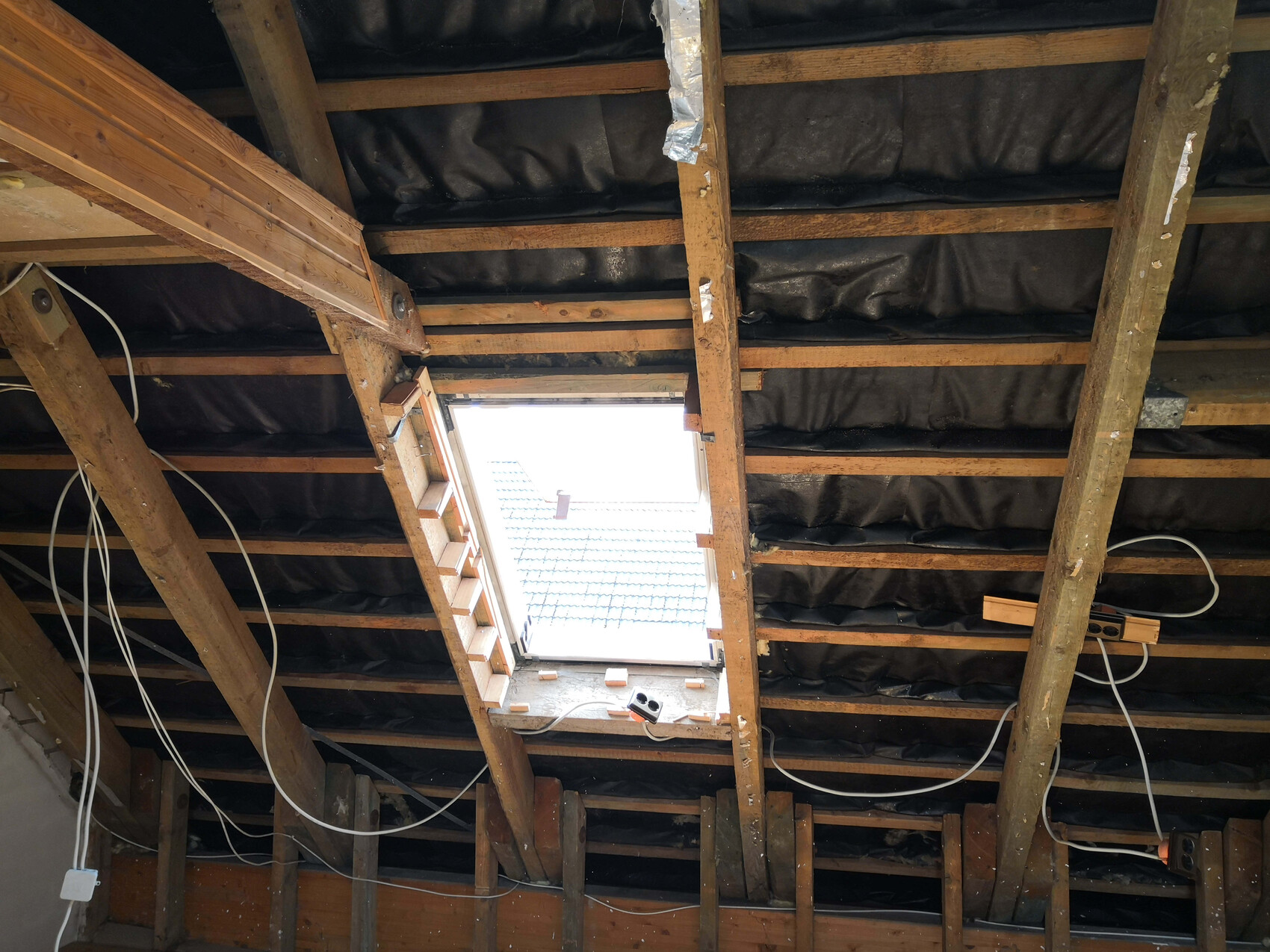

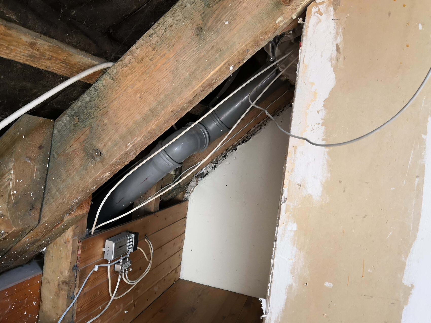

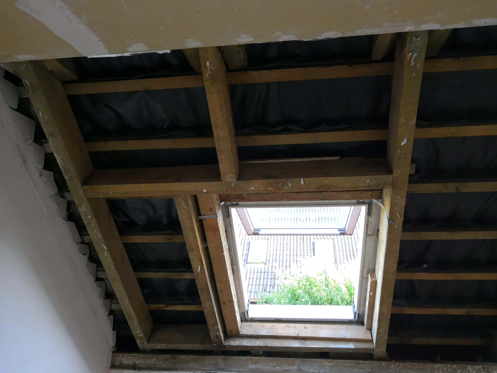

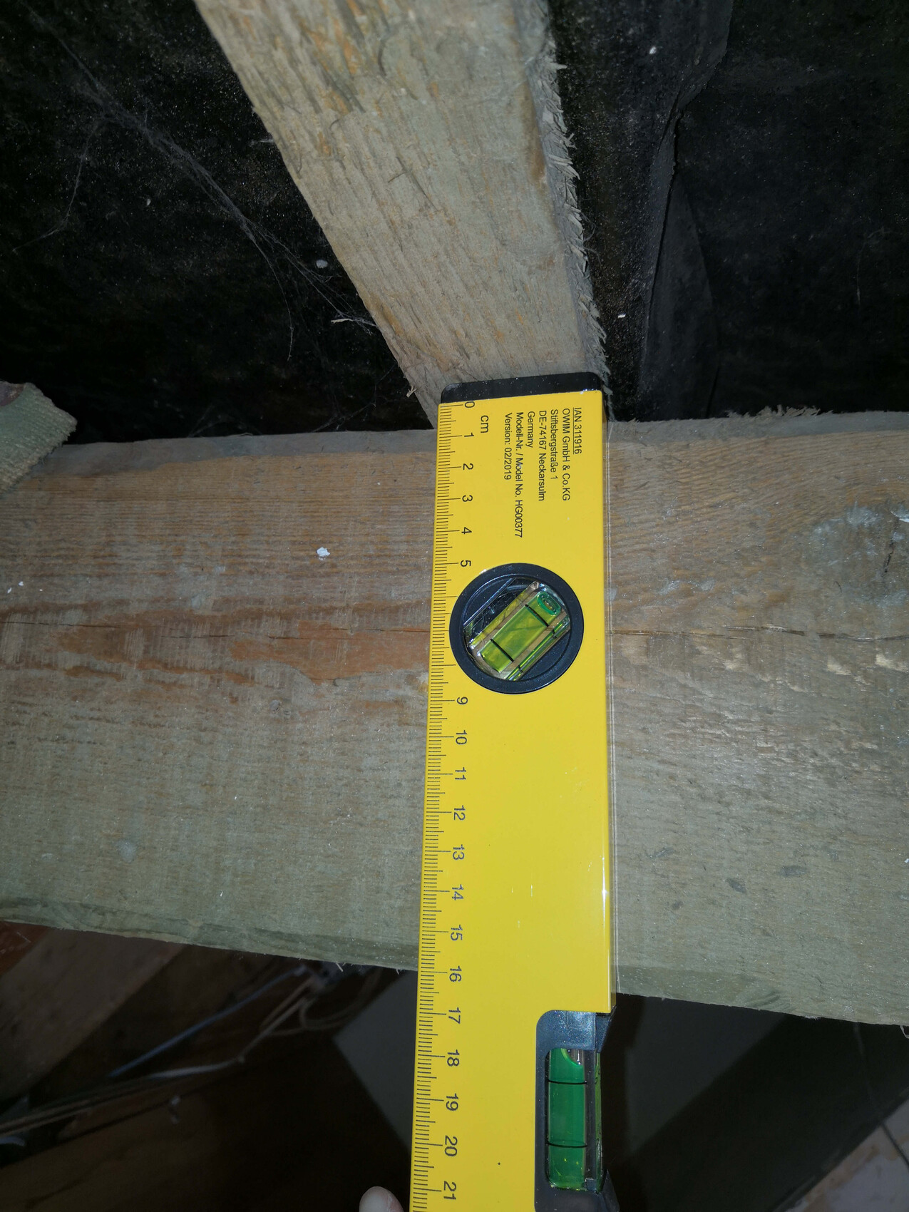

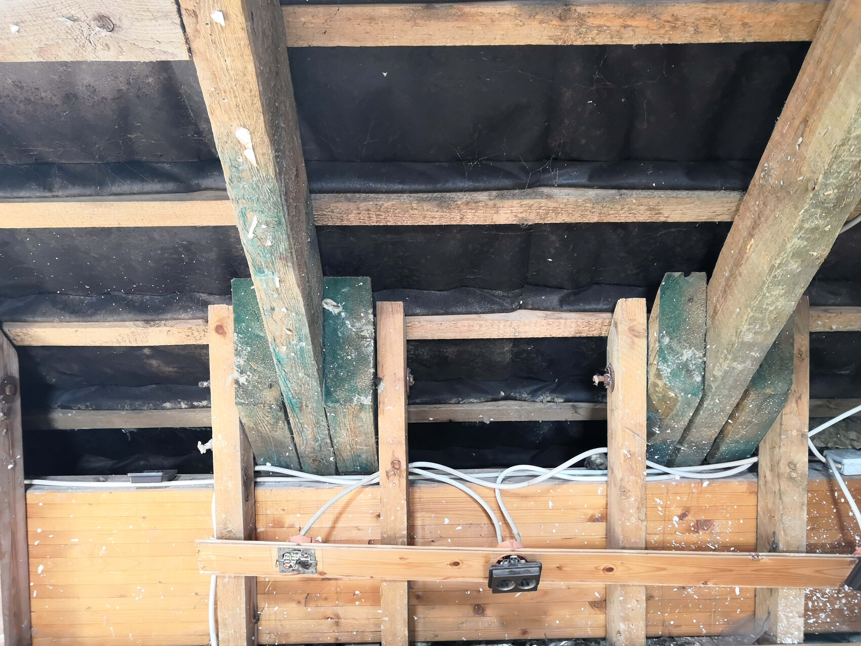

So Update und viele Fragen meinerseits.
Ich habe im DG und im OG die Dachverkleidungen abgemacht. Fotos sind angehängt.

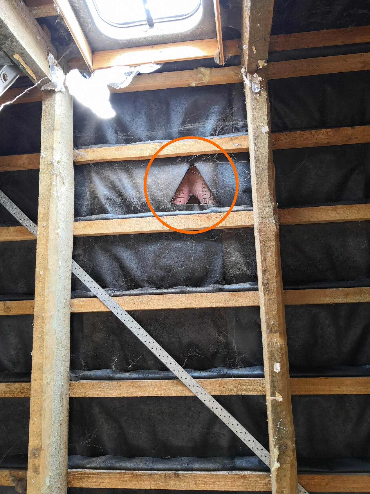

  • Unter den Dachziegeln liegt eine schwarze geteerte? Folie. Diese hat an einer Stellen einen Loch (im Fotor orange umrandet). Soll ich dieses Loch schließen, damit kein Wasser/Wind reinkommt?

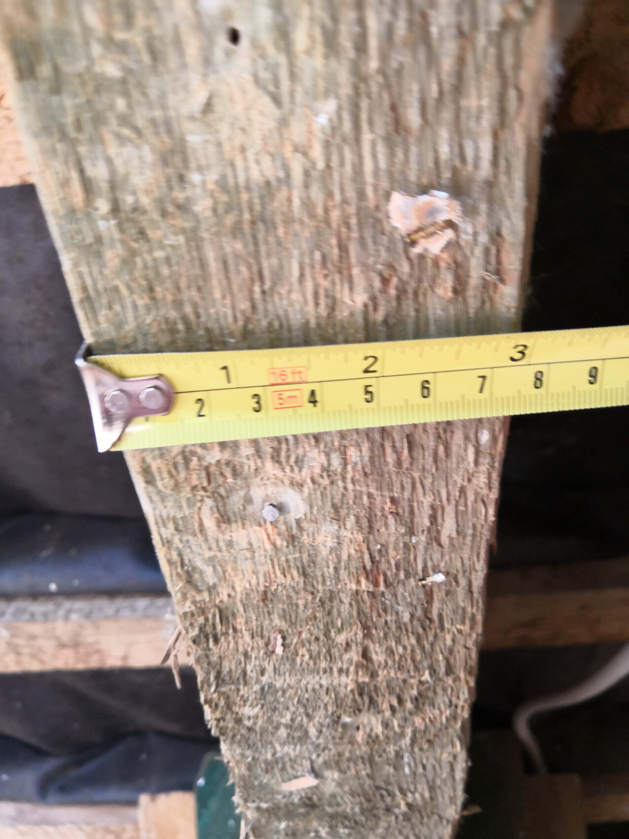

  • Die kleinste Sparrentiefe beträgt ca .16cm, im OG sind es ca. 17 /17,5cm tiefe. Welche Dämmungstiefe (Steinwolle- Klemmrock 035) soll ich nehmen?
  • 140, 160? Denn mir wurde gesagt, dass ich die Wolle nicht ganz an das Dach stopfen darf, damit eine Belüftungsebene existiert.
    Meine Dachkonstruktion scheint belüftet zu sein, denn in der Traufe ist ein Belüftungsgitter vorhanden.
    Ich möchte ungerne aufdoppeln, da ich die Räume nicht verkleinern will. Auf die Sparren wollte ich Rigips 8/9mm ? darauf machen. Diese werden mit Metalschiesen befestigt die ca. 2-3cm tief sind. Bedeutet es, dass ich doch 160 oder gar 180 Wolle nehmen kann? Wird diese Konstruktion die Wolle halten oder soll ich lieber Holzsparren nehmen?

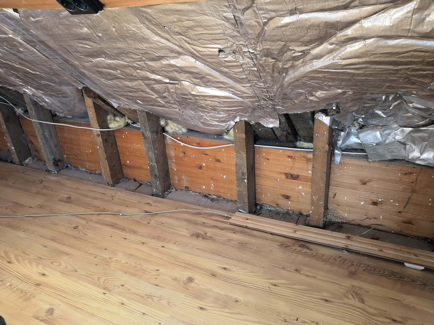

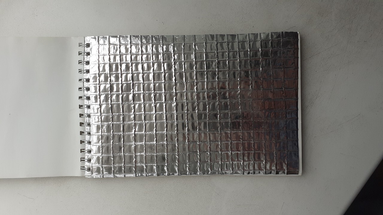

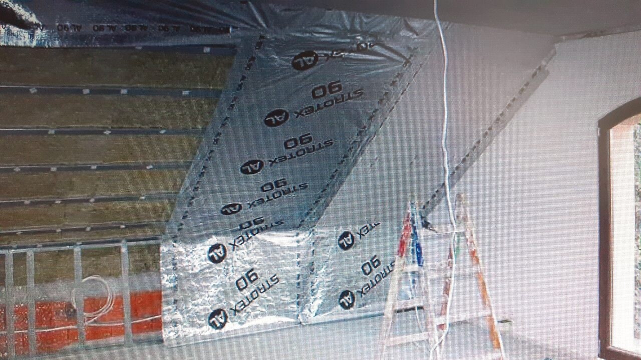

  • Vorher war die Wolle auf eine Kartonschicht mit Aluminium aufgeklebt s. Bild. Mein Bekannte im Ausland hat mir eine Dampfdurchlässige Folie mit Aluminium empfohlen. Die Bilder sind ebenfalls angehängt. Diese Folie habe ich in DE noch nicht gesehen. Was hält ihr davon?

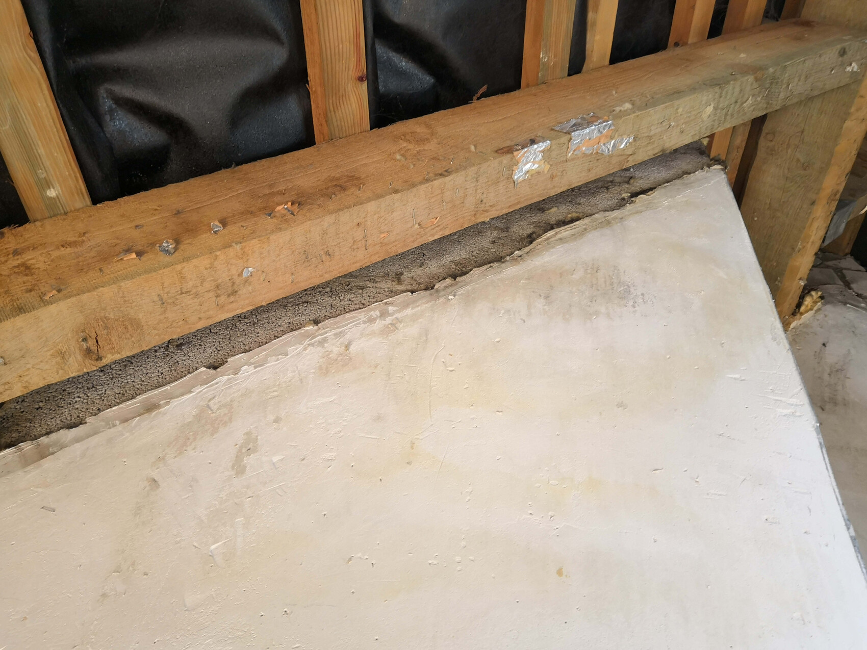

  • In der Decke zwischen OG und DG ist ebenfalls die alte Steinwolle verbaut. Soll ich diese gleich gegen eine neue ersetzen und wie soll ich hier dämmen? Der DG Boden (noch nicht aufgemacht) ist kein durchgängiger Boden, sondern hat eine Art Zement Balken und darauf liegt osb Platte.
  • Wie soll ich am besten die Folie zwischen den Geschossen (s. Foto) verlegen, den ganz luftdicht bekomme ich das nicht hin.

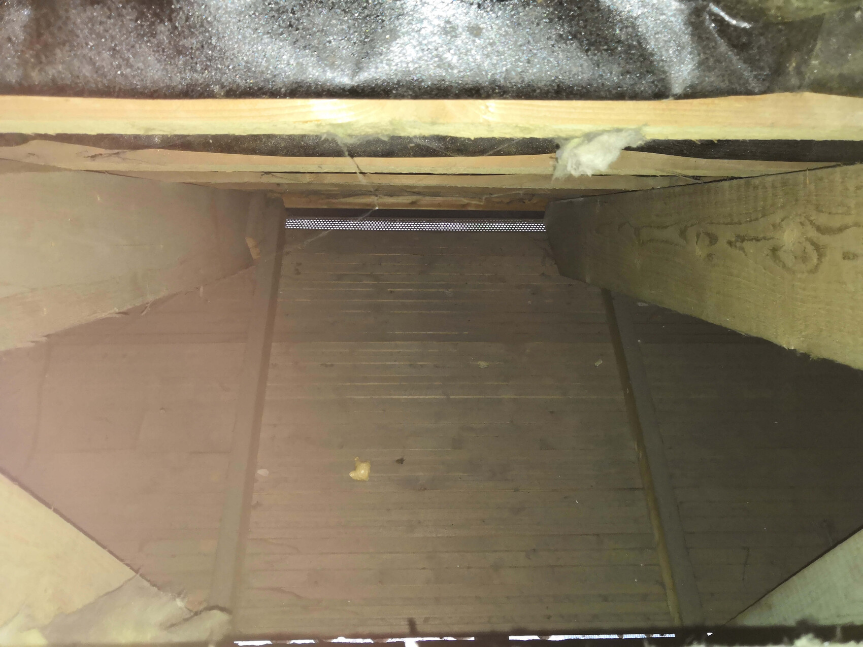

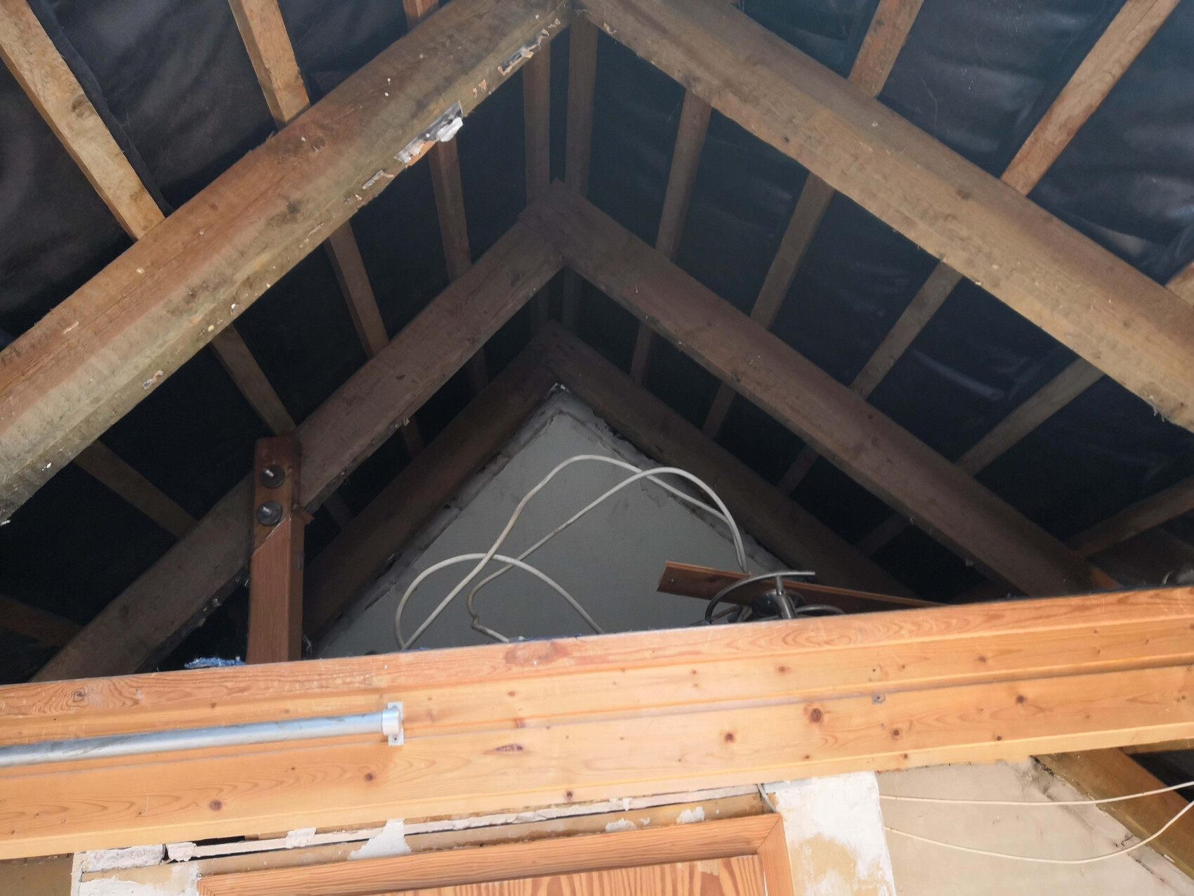

  • Was soll ich mit der Traufe machen, dort Platz für mehrere Schichten Wolle vorhanden. Soll ich mit der Folie nur der Innenwand entlang abdichten?

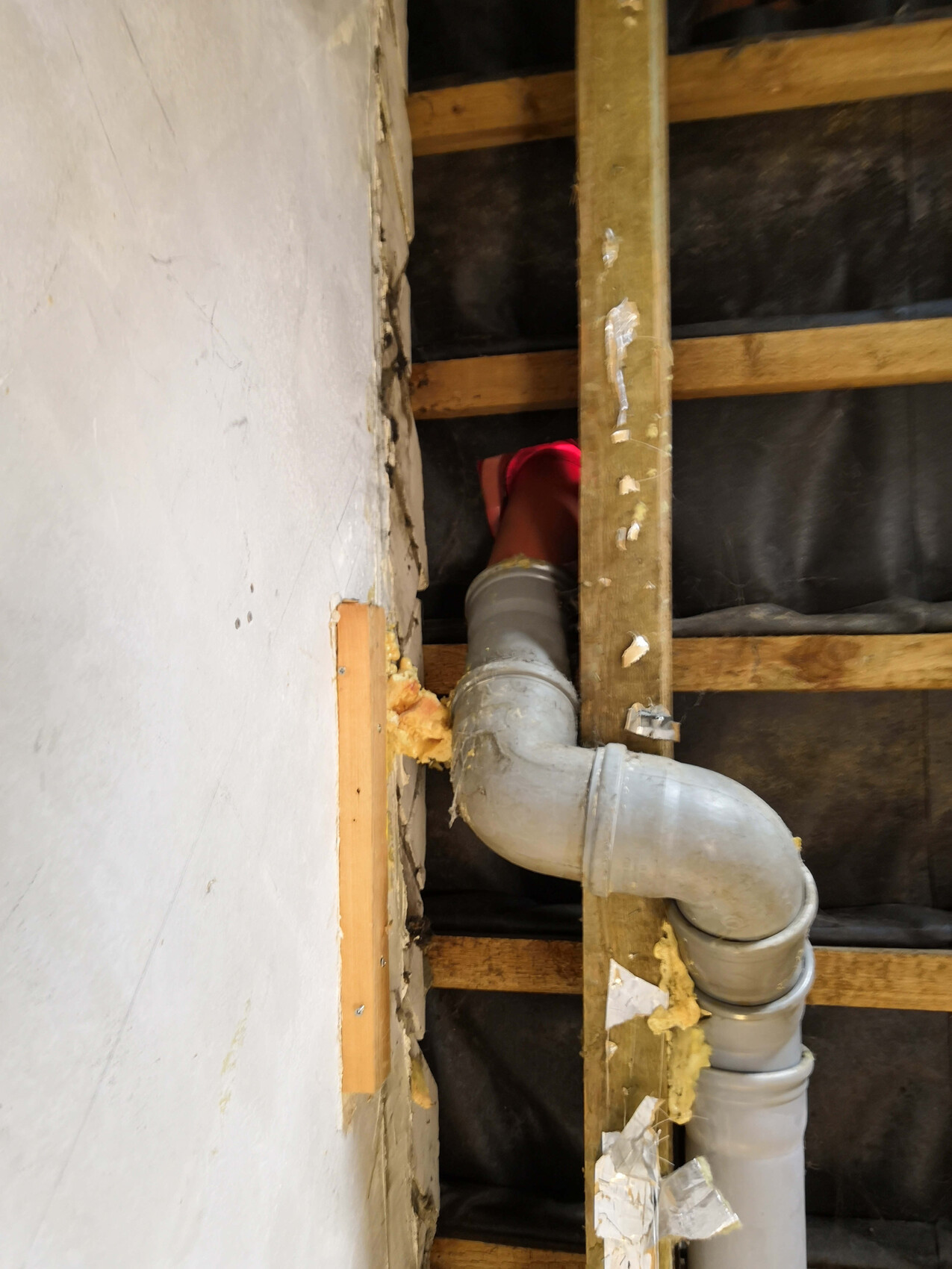

  • Wie Soll ich die Entlüftungsrohre Isolieren, damit dort kein Kondenswasser bildet?
  • Ist 140er Tiefen ausreichend für die Energiesparverordnung?
Sorry für die vielen Fragen, aber ich bin absolut neu in de Materie und muss morgen / Übermorgen die Materialien kaufen und mit dem Einbau anfangen, da ansonsten es zeitlich ziemlich knapp wird.
