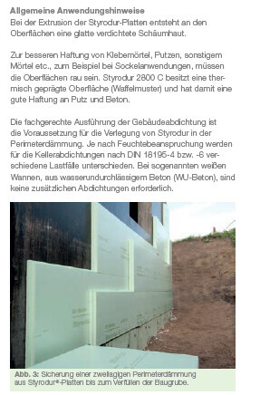

Und das würde bedeuten? Ich brauche den Anstrich?
das hier habe ich dazu bei anderen Herstellern gefunden....da steht aber auch nix dazu
Außendämmung aus Styrodur-Platten an einer Bauwand während der Bauphase.

22.06.18 12:57
Snowy36 schrieb:
Allerdings schreibt der Hersteller der Platten
auf seiner Website den Anstrich vor.
Wenn das so in "offiziellen" Produkt-Datenblättern steht, dann muss sich der Verarbeitungsbetrieb daran halten. Punkt! Da erübrigt sich die Diskussion über den Lastfall "austauendes Sickerwasser" - den du im Zweifel nachweisen müsstest. Wenn ihr eine weiße Wanne habt, würde ich das allerdings unkritisch sehen, jedoch hast du davon nichts geschrieben.

Otus11
22.06.18 13:04
Snowy36 schrieb:
Zur Dämmung des Betonkellers wurde...n
Jetzt bauen in der Region (in anderen Baugebieten) immer mehr Leute und dort ist uns aufgefallen, dass bei den meisten Häusern vor Aufbringung der Dämmplatten ein schwarzer Anstrich ...
Es kann sein, dass die anderen Häuser schlichtweg einen anderen, nämlich gemauerten Kellerwandaufbau haben, statt eines Beton- ("Weisse Wanne") Kellers.
Der WU-Beton ist undurchlässig für flüssiges Wasser, aber nicht für Wasserdampf. Nach der "Schnapsglasformel" (ein S-Glas Wassermenge pro Tag und Quadratmeter) darf etwas Wasser durch WU-Beton diffundieren. Das wird dann "weggelüftet".
Das kann und soll ein zusätzlicher Bitumenanstrich verhindern. Das ist dann aber die Hosenträger+Gürtel Methode. Muss nicht sein, schadet aber - insbesondere bei ungeplanten Rissen und Fehlstellen - nicht, sofern es denn ein geplantes Weisse-Wannen-Konzept ist.
