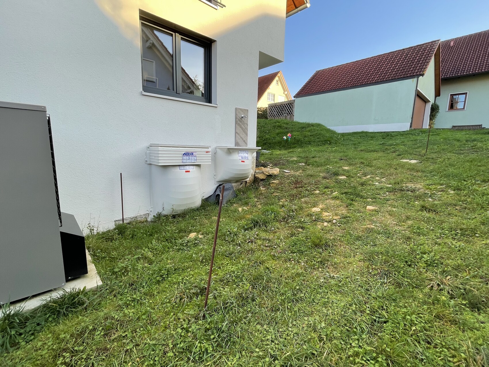

Aus Deinem anderen Thread geht hervor, dass Du bis zu 100cm aufschütten möchtest.
Dann kannst Du
- mit L-Steinen arbeiten
- terrassenförmig mit Pflanzsteinen arbeiten
Alles andere ist Mist.

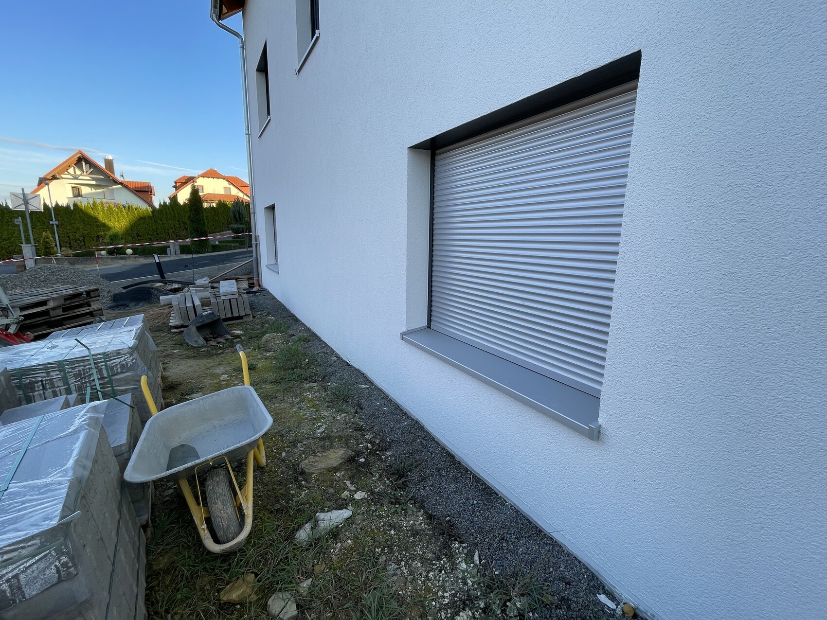

Auch Deine Platten müssen ordentlich was aushalten. Das große Problem sehe ich aber eher darin, dass bei Regen fleißig Wasser hinter die Konstruktion kommt. Entweder von oben, von der Seite (aus dem aufgeschütteten Erdreich) oder vielleicht sogar von unten. Leider hast Du bisher - trotz einiger Bitten - keine Bilder geliefert, damit man die Situation einschätzen kann.

DerToni14.11.22 20:53
Vielen Dank an alle, die sich bisher gemeldet haben. Auch inklusive kleinen Foren-Rant (den ich sicher verdient habe). Ich hatte ja geschrieben, dass ich dazu schon mehrmals was gepostet hatte, ich wühle mich hier halt sehr unbefriedigend vor. Und ich kann nicht der Einzige sein, der bei einem Bau-Thema von jedem „Experten“ was anderes zu hören bekommt.
Dass ich schon an verschiedenen Stellen nach Bildern gefragt wurde, muss ich übersehen habe . Ich weiß allerdings nicht so richtig, ob ich was aussagekräftiges hinbekomme.
hier jedenfalls mal zwei Bilder. Bei dem Bild mit den Lichtschächten werden noch L-Steine gesetzt (die Eisenstangen sind eine Orientierung) und zwischen L-Steinen und Haus soll dann verfüllt werden.
Beim zweiten Bild soll das der Boden bis unter die Fensterbretter (grob) aufgefüllt werden.
die jeweils weißen Wände, wäre was zu behandeln/schützen ist
Außenansicht eines weißen Gebäudes mit geschlossenem Rollladen; Baustoffe und Schubkarren davor.
Außenansicht eines Hauses mit zwei weißen Gasbehältern neben der Wand, Garten davor
Tolentino14.11.22 21:04
Ich bleibe bei meiner meinung. Putz muss ab und dann KMB oder flexible Dichtschlämme drauf. Danach die üblichen Verdächtigen entweder Dämmung+ Noppe oder direkt Noppe. Was für eine Noppe hängt wieder vom Boden und seinem Wasserverhalten ab.
