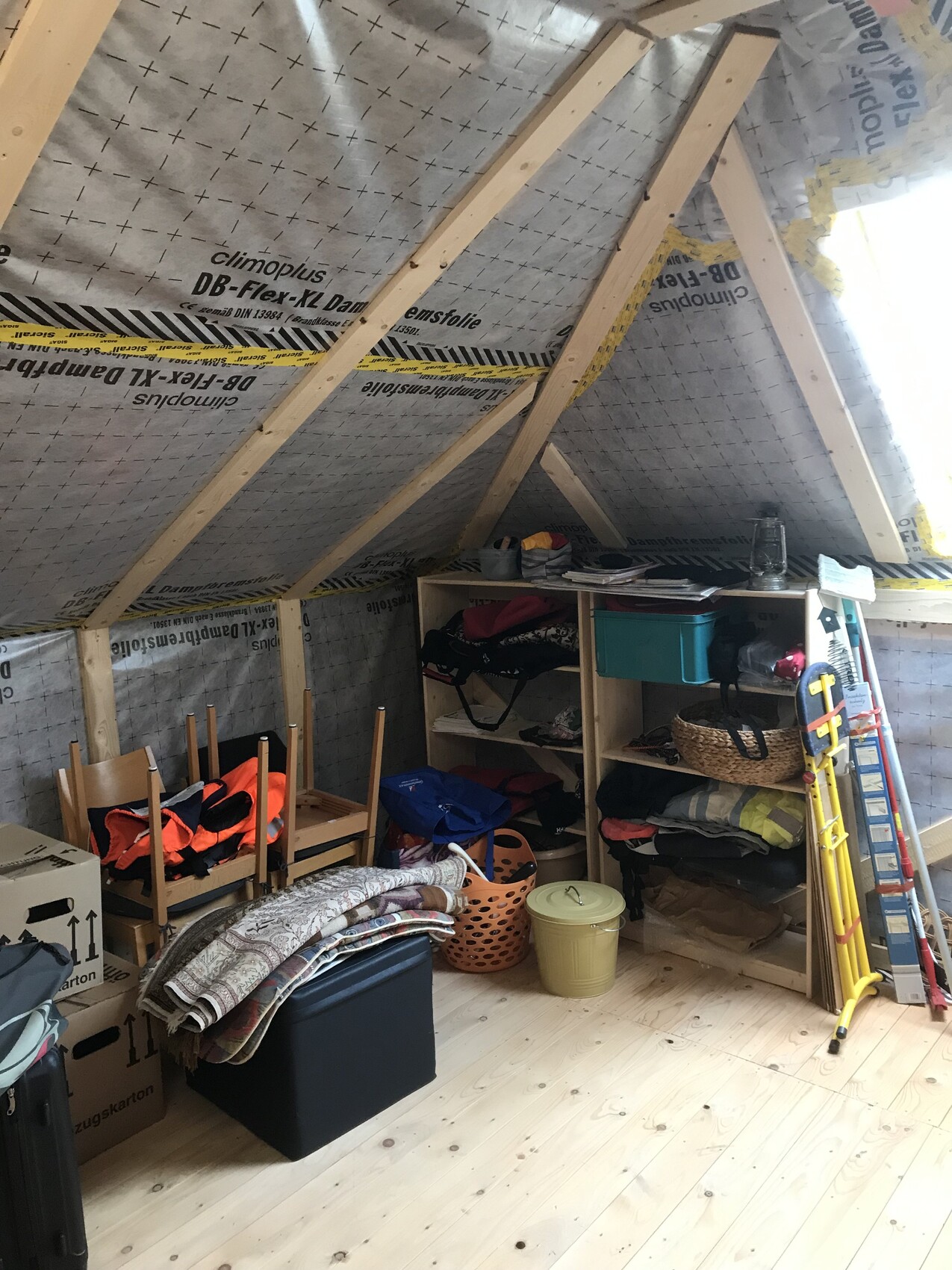

Nordlys
23.02.20 17:14
Die Klimamembran, die bedingt durchlässig ist, ist ihm wohl zu teuer. wir haben die, und ich finde es ok.
Dachboden-Aufbewahrung mit Holzboden, Regalen, Kisten, Decken und Leiter.
