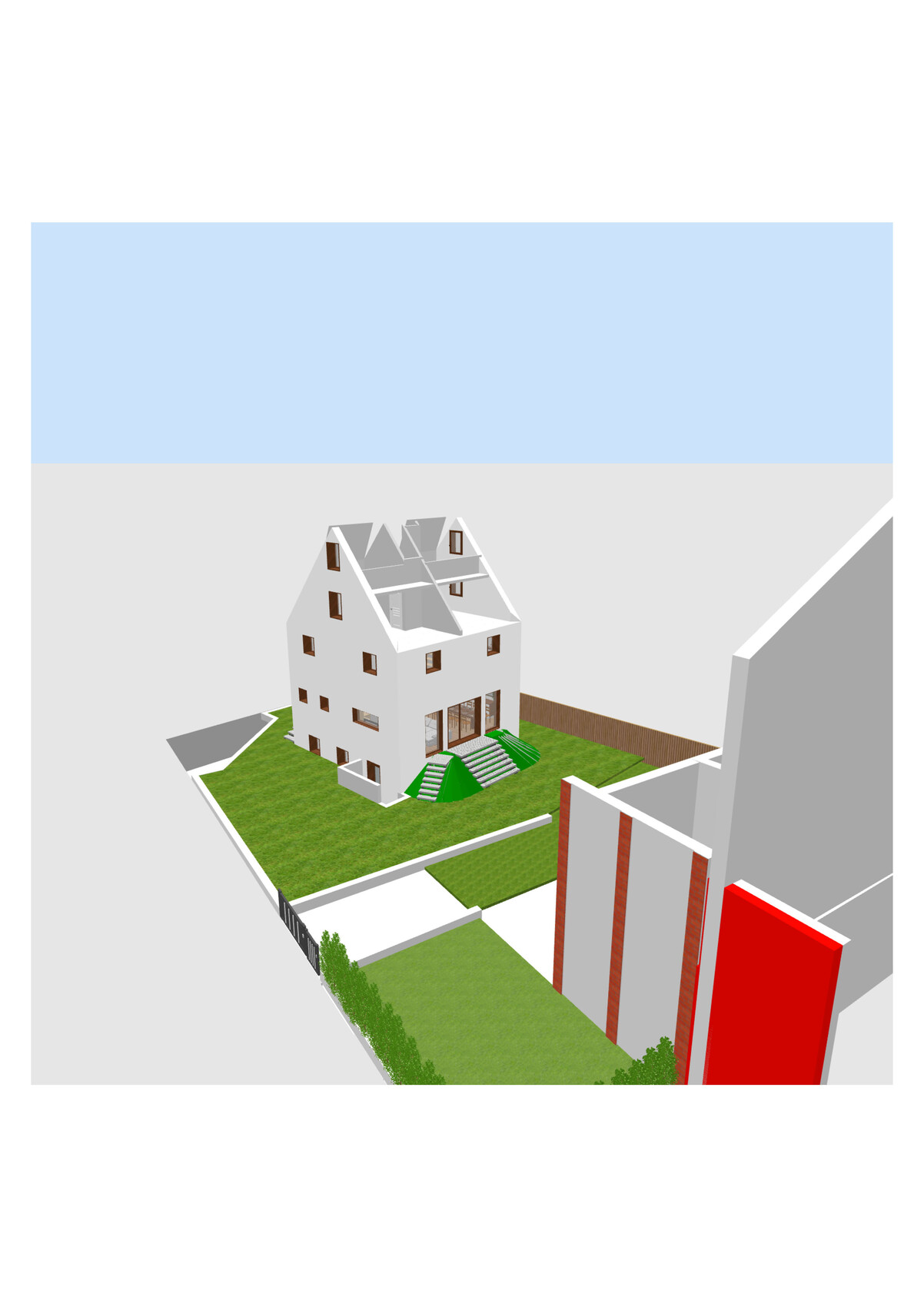

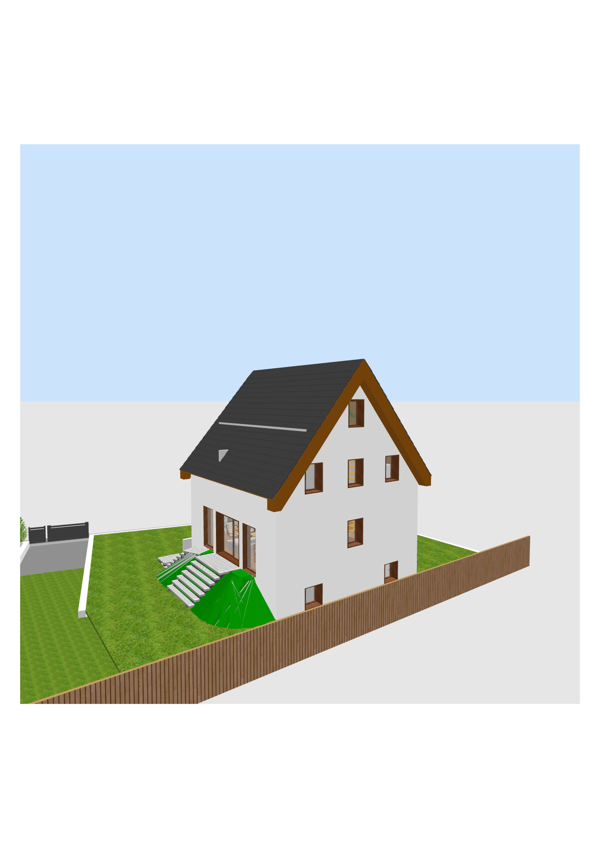

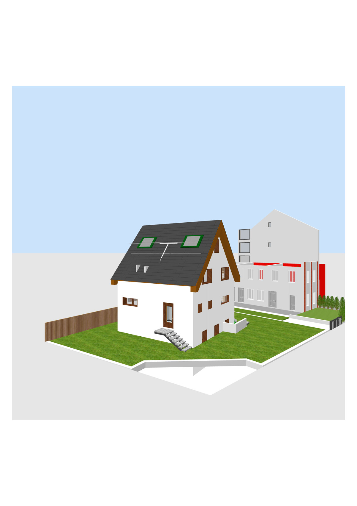

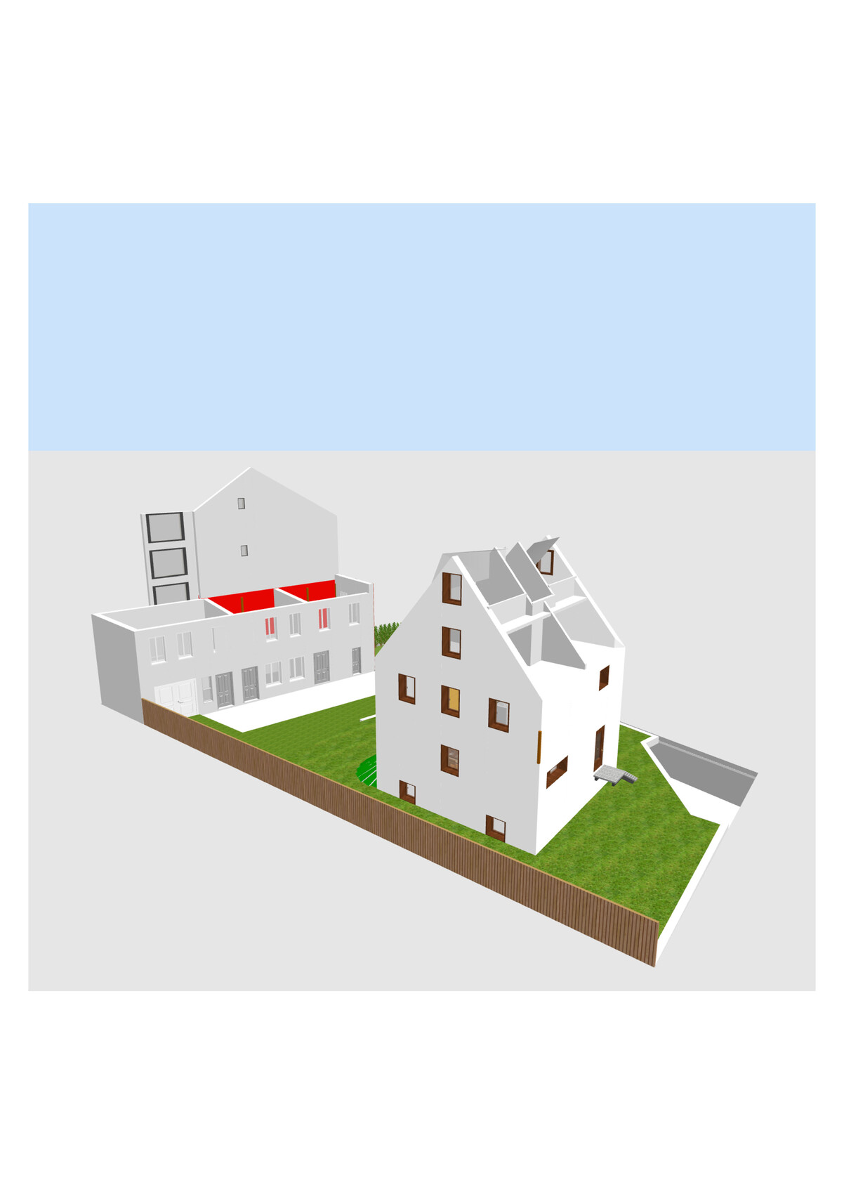

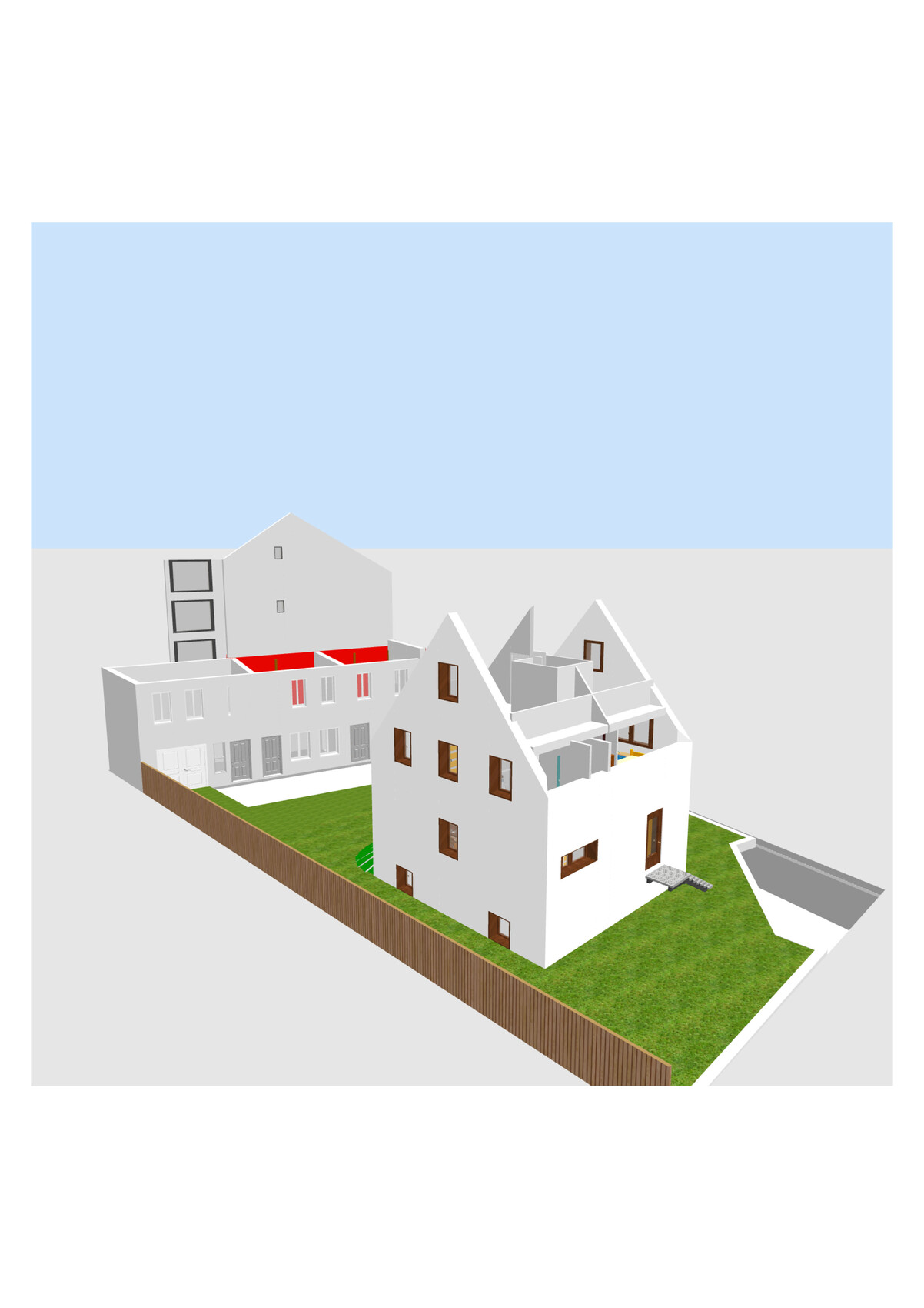

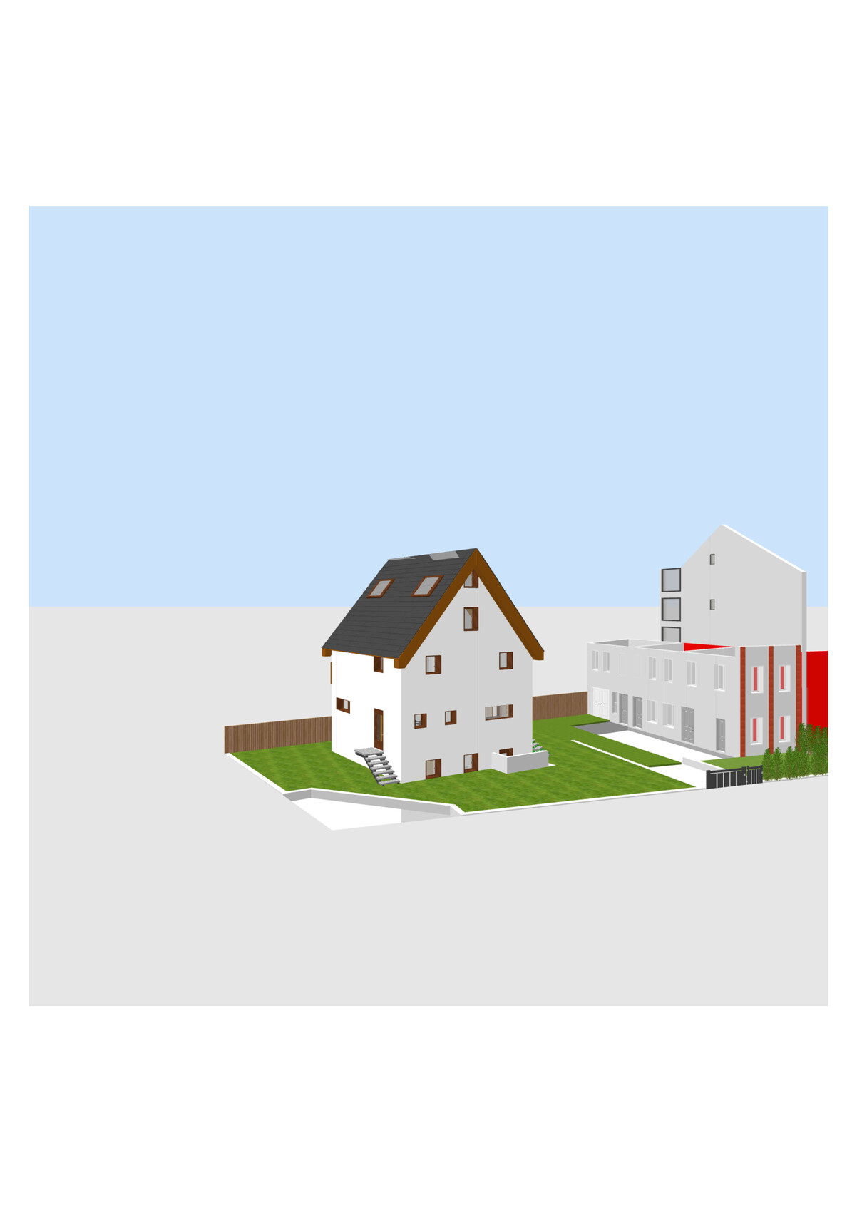

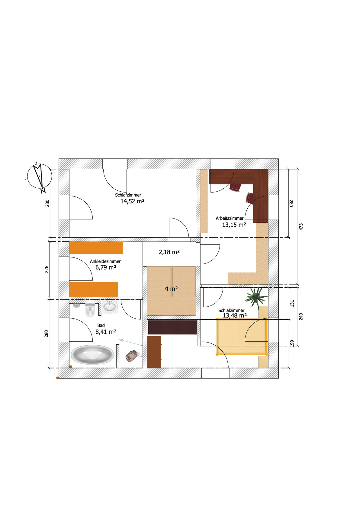

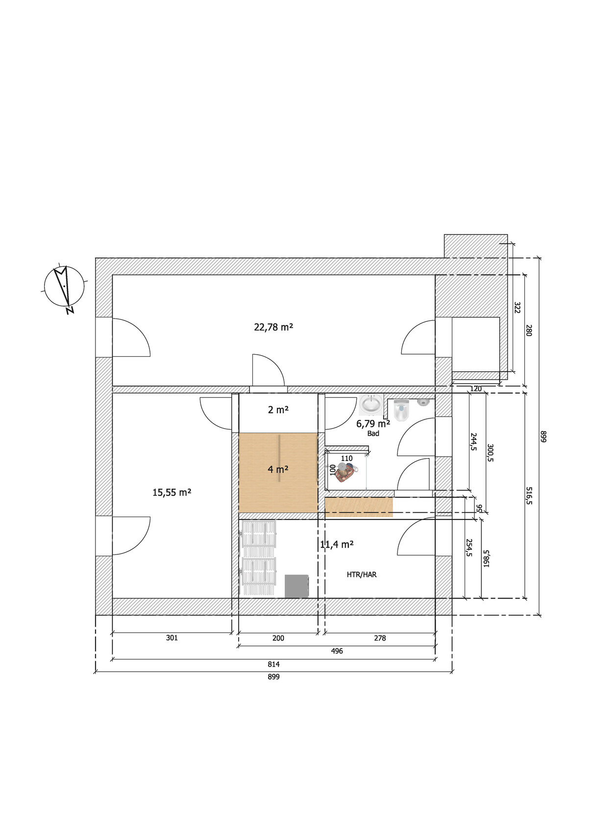

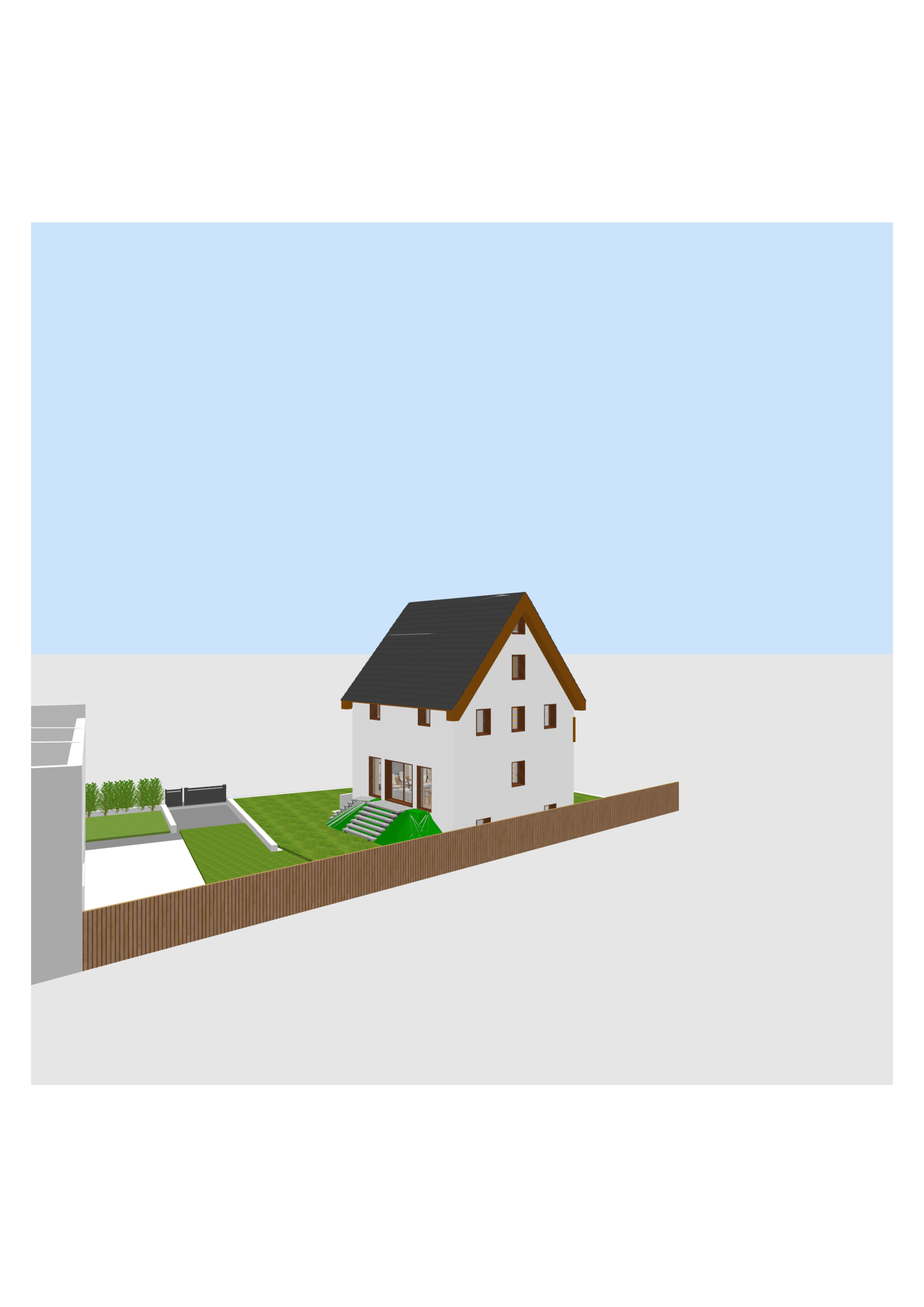

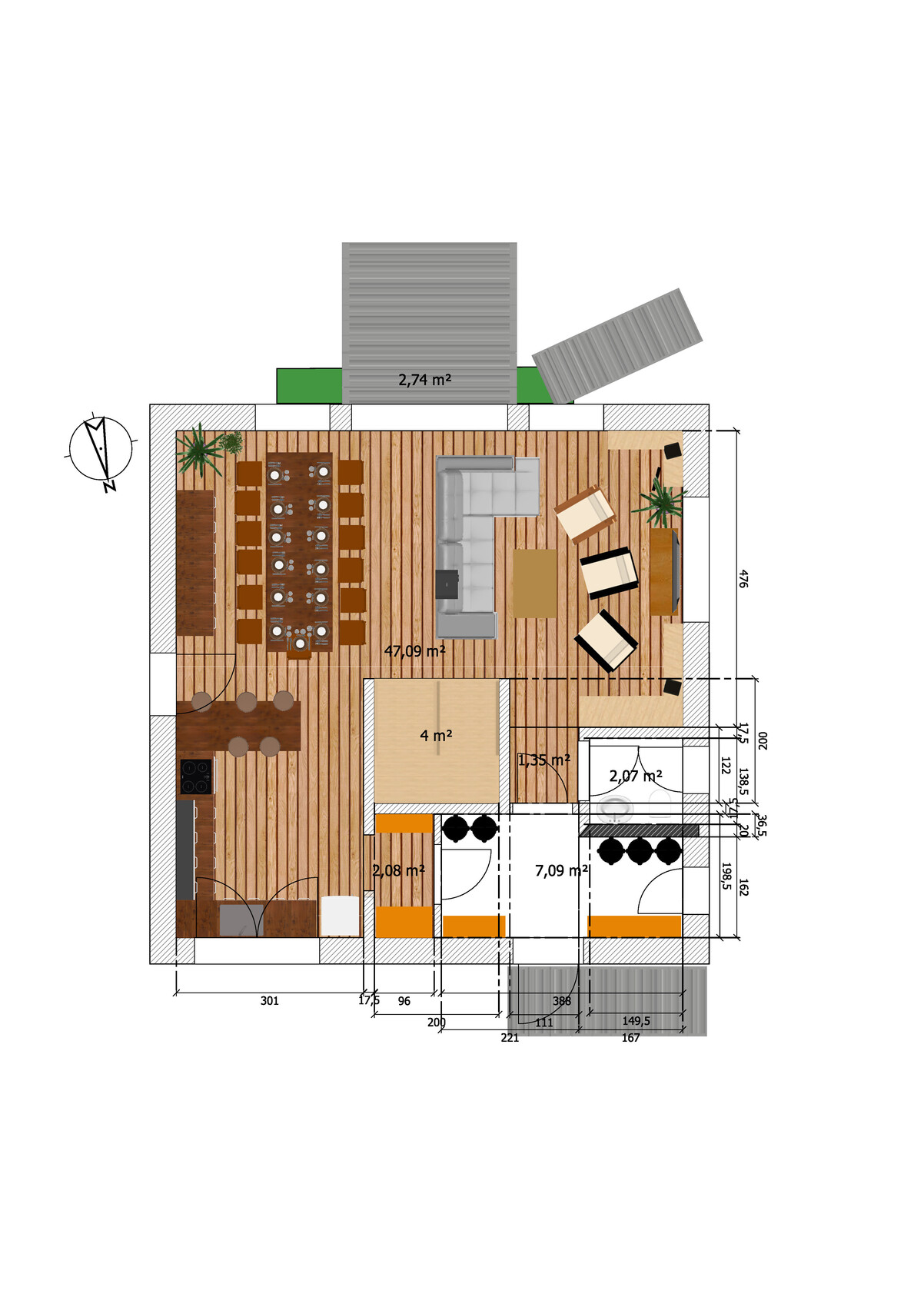

Wir sind mit einem Architekten in der Planung unseres Einfamilienhauses. Da wir 3 Kinder haben soll es einigen Überlegungen für die Zukunft standhalten. Dies wären:
  • Genug Platz für alle
  • die Kinder Ziehen irgendwann aus und wir kleiner (in den Wohn-Keller) und vermiten den Rest
  • 1 oder 2 Kinder bleiben bei uns wohnen (Generationen-wohnen) - Evtl im Keller durch extra Zugang
  • Evtl gründet ein Kind sogar eine Familie im Haus und wir ziehen in den Keller
Grundstück:
  • 710qm Innenstadtnah
  • im Süden steht (Grenzbebauung) unser Hinterhaus (2 Etagen) angelehnt an ein 3,5Etagen Mehrfamilienhaus
  • im Norgen und Westen ist die Straße (also ein Eckgrundstück).
  • Im Westen dahinter ein großes, grünes Grundstück mit Einfamilienhaus
  • im Norden nach der Straße sind Mehrfamilienhäuser
  • im Osten kommt erst ein schmaler Parkplatz und dann ein grünes Erholungsgartengrundstück
  • wir müssen zu den Straßen 6m Flucht und zum Parkplatz die üblichen 3m einhalten
Da das Grundstück schon bebaut ist, und wir das Hinterhaus gerne erhalten wollen (es ist eh komplett verschattet von dem Mehrfamilienhaus, es ist in einem brauchbaren Zustand und bietet evtl später eine Ausbaureserve. mindestens taugt es für Werkstätten und Lager) und es nicht so groß ist haben wir uns für ein hohes Haus mit kleiner Grundfläche entschieden.
zum Haus
  • Eder XP9 oder 10 in 42,5 oder 49cm
  • Wohnkeller (150cm unter der Erde/100cm oberirdisch) - wenn bezahlbar (dadurch der HAR im Keller und mehr Platz im EG für ein großes Wohn/Ess/Küchenzimmer als Lebensmittelpunkt
  • Kniestock entweder 150cm oder wenn es nicht viel extra kostet als Drempel über dem vollen OG (bei beidem ist das Dach für 2 Zimmer nutzbar. Mit Drempel sind diese Zimmer sehr groß und könnten statt hochbett sogar einen Spitzboden ermöglichen.
  • 50Grad Dach (wegen Solarenergie im Winter)
  • Keller soll so gestaltet sein, dass er irgendwann eine kleine Wohnetage ermöglicht.
  • die beiden Bäder sollen ein Stehklo/Pissoir besitzen
  • Wir wollen unbedingt einen Windfang haben
  • die Terrasse soll aufgeschüttet werden
  • Fußbodenheizung mit Erdwärme
  • Solarenergie später
Wir haben mit dem von uns gewählten Architekten schon einen recht angenehmen Grundriss erarbeitet. Haben vor allem Ängste, aus Versehen eine Wand oder ähnliches 5cm zu weit links oder rechts zu planen und dann unsere Einrichtung nicht ermöglichen zu können. Würde mich freuen wenn Ihr Lust habt mal über den aktuellen Entwurf zu schauen und Feedback dazu zu geben.

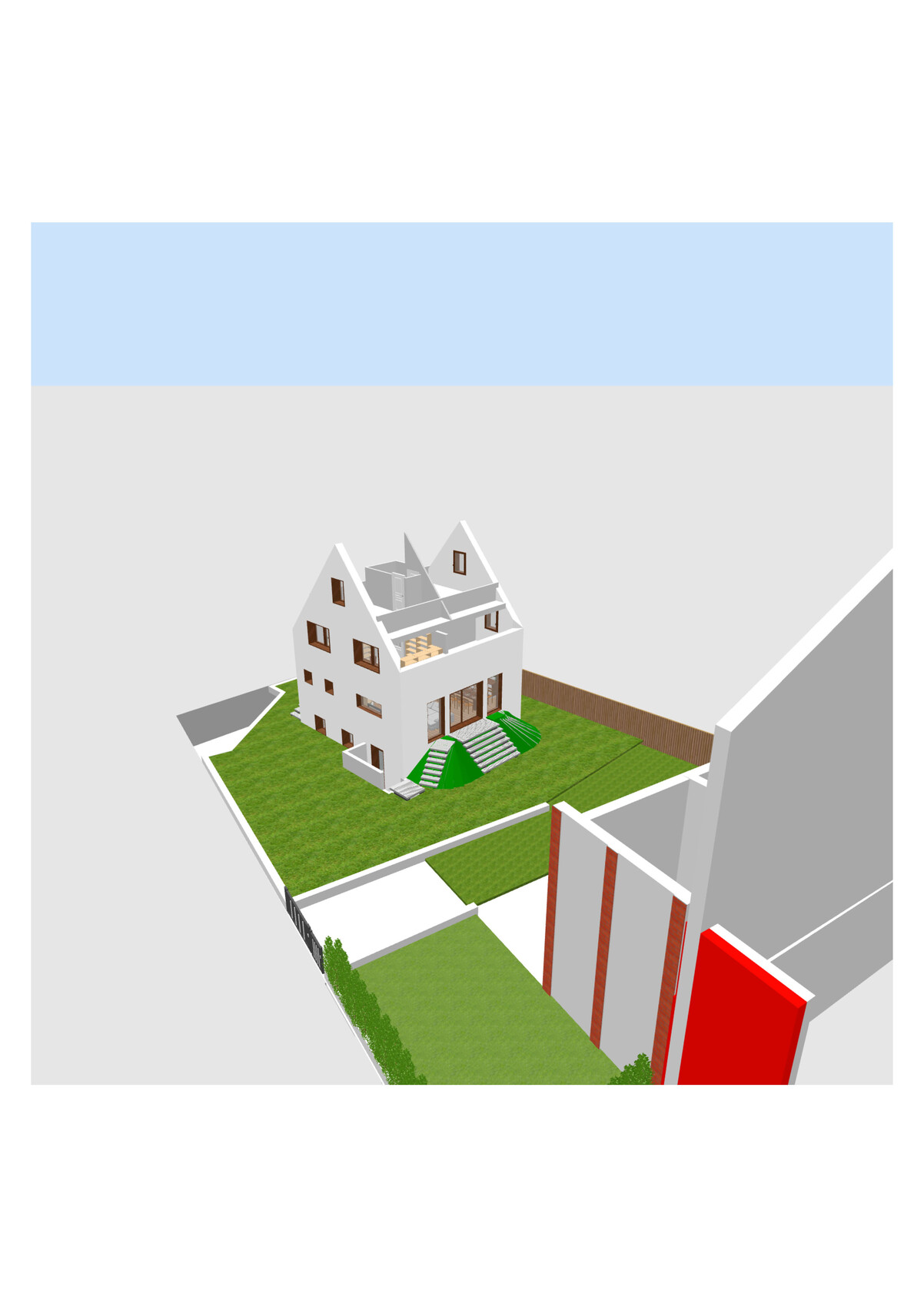

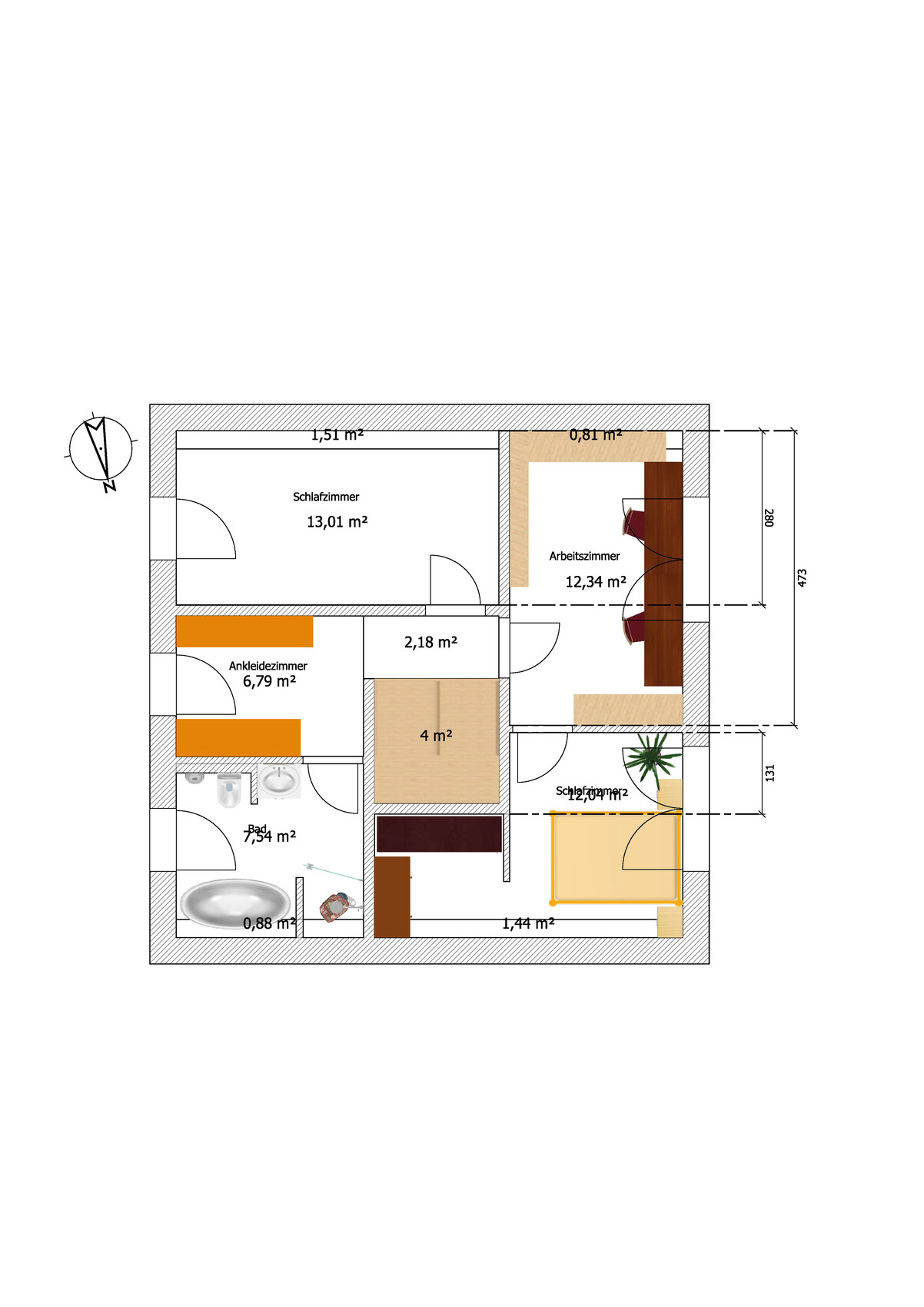

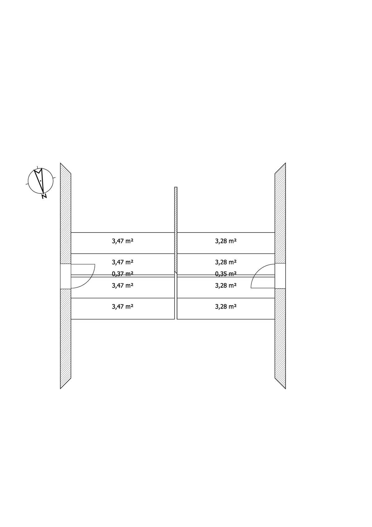

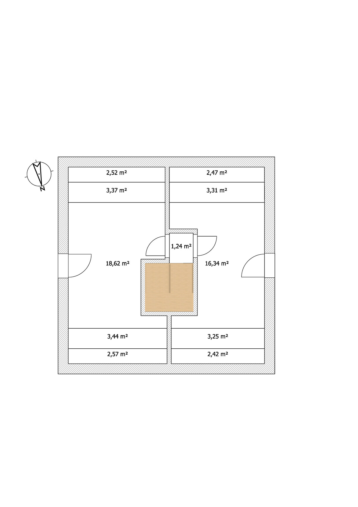

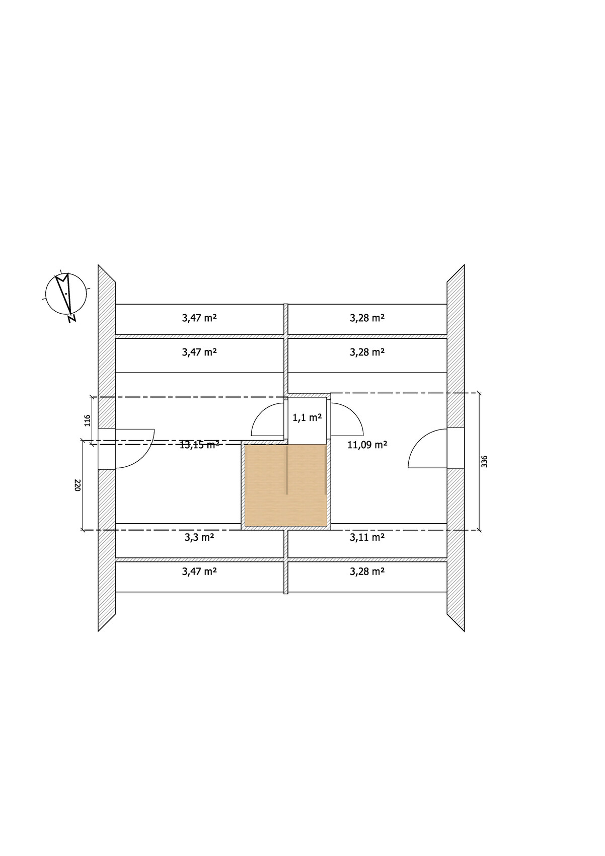

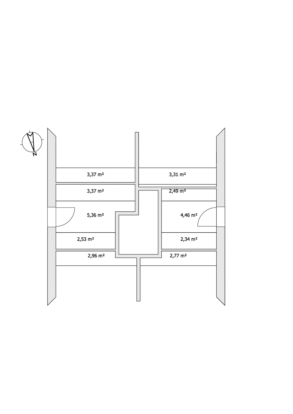

Hier noch die Variante mit Kniestock bei 150cm im OG.
Da sind dann leider weder Dach- noch Wandfenster nach Norden oder Süden im OG möglich. Dadurch würden sich die Fenster und somit Einrichtungsmöglichkeiten im OG ändern. Bei dem Schlafzimmer Richtung Nordosten haben wir auch die Beführchtung, dass es recht dunkel wird.
Ansonsten ist das Dach halt 130cm tiefer. Selbst wenn man im Dach auf 2m Höhe ein Hochbett oder Spitzboden mit 15cm Dicke baut, kommt man oben in der Spitze auf gerade so 2m. Füch Hochbett schon ok aber als zusätzlicher Spielraum taugt das nicht wirklich.
Mit Drempel sind es über 3m bei Spitzboden/Hochebene/Hochbett auf 225cm. Natürlich ist auch das Dachgeschoss deutlich größer und besser nutzbar mit Drempel.
Deswegen: wenn finanzierbar, dann wollen wir unbedingt auf den Drempel hoch.
Da Keller und EG unverändert habe ich sie nicht noch mal angefügt.

20.10.19 23:44
Und wie sollen später die Einheit/en getrennt werden?
Der Architekt plant Dich nicht wirklich mit einem Treppenauge von 2x2 Meter?
grericht
21.10.19 07:29
Die Trennung soll so stattfinden, dass es separate Zugänge für Keller und EG gibt. Im Keller gibt es eine etwa 60qm Einliegerwohnung bei der zum aktuellenb Grundriss das Zimmer nach Süden noch unterteilt werden muss in einen Windfang (kann aber evtl auch durch eine Bauliche Veränderung der Überdachung des Zugangserreicht werden) und eine kleine Wohnküche.
Das Treppenhaus kann dann im WZ mit einer Tür verbaut werden. So könnte man bei familiärer Beziehung immer noch im Haus zueinander finden.
Ja der Architekt plant mit einer 2*2m Treppe und hat dies als absolute Mindestgröße angegeben. geplant sind 15STufen mit 17,9 bzw 18,5 * 26. Hab gestern Abend hier in den Vorgaben aber auch schon gesehen, dass dies hier als zu klein angegeben wird. Ist aber auch nicht sein erstes Haus?!
EDIT: es handelt sich um eine halbgewedelte U-Treppe (im Plan von Sweet Home 3d gab es die nicht)
kaho674
21.10.19 08:36
Ich denke, mit Deinen 4 ausgebauten Etagen und 400K solltest Du erst mal im F i n a n z -Forum nachhaken, was sowas kostet. Halte sowohl den Grundriss als auch das Budget für unrealistisch. Ein Architekt hat da garantiert nichts gezeichnet.
