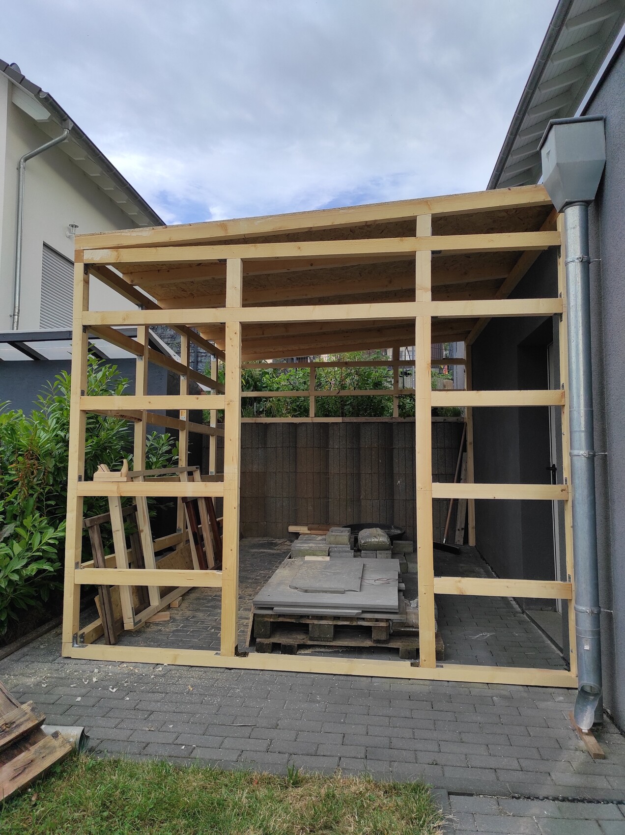

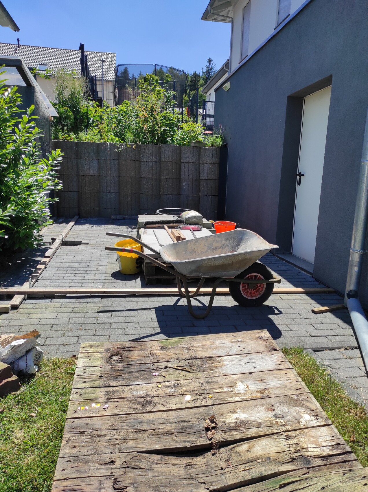

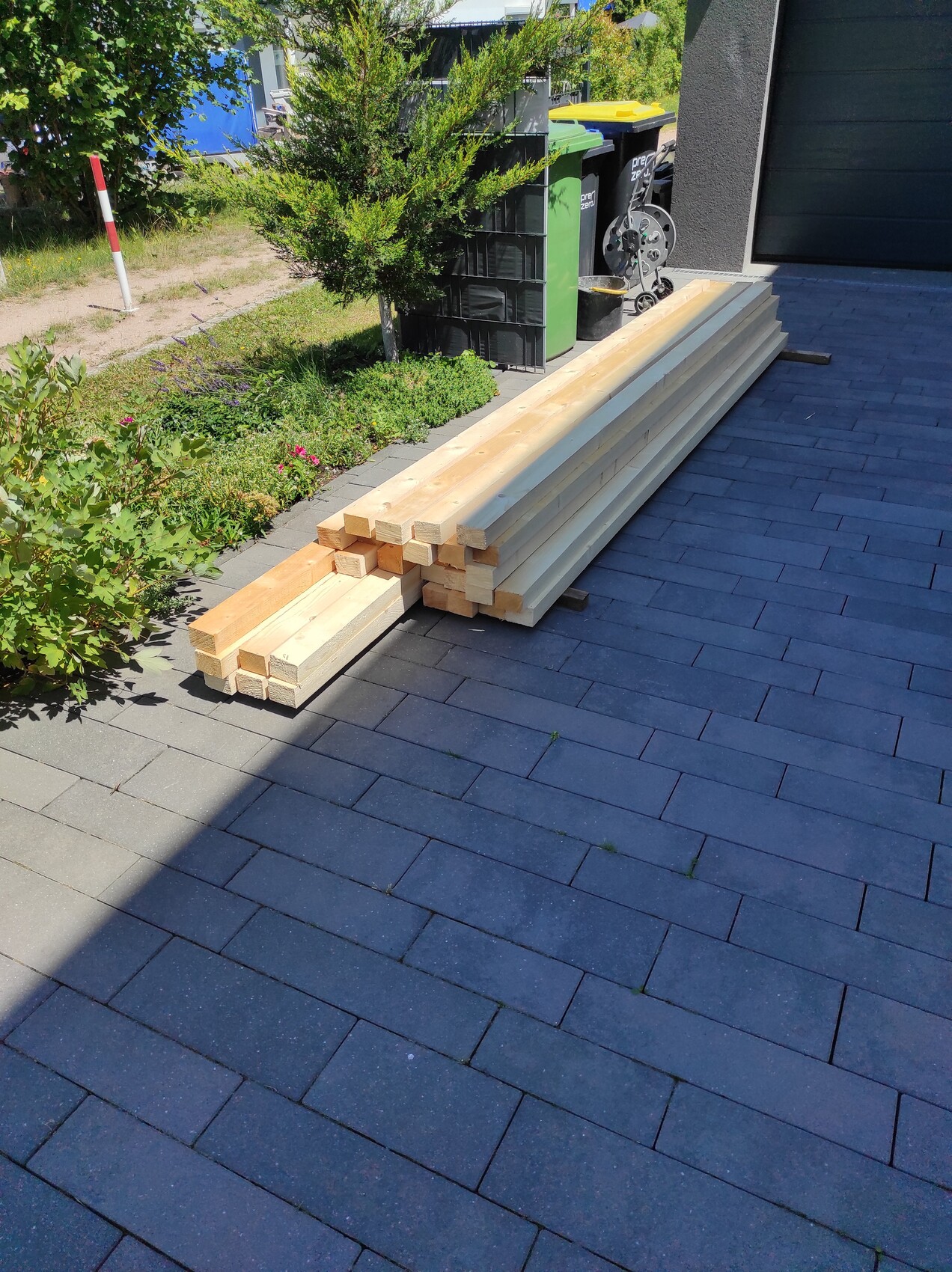

Da man immer was zu tun hat hier mein neuestes Projekt.
Anforderung optisch modern und trotzdem günstig.
Kosten ungefähr 1700 euro
Holz 350€, vom Sägewerk aktuell 1/3vom Bauhaus Preis.
Hpl 700 Euro der qm 49.90 inklusive Zuschnitt auf meine Wunsch masse.
Acrylglas 10stück 100x30x6mm in grau 200 Euro
Schrauben ca. 80 Euro, günstig über eBay locker 50% günstiger als im Hornbach.
20 Schrauben von Tox für Porotonziegel 14 Euro
100 Holzschrauben in 6x120
100 Holzschrauben in 6x90
500 Holzschrauben in 5x 50, da sind alle weg...
100 Edelstahl Schrauben lackiert 17 Euro. Da muss ich noch nachbestellen
50 Spenglerschrauben mit Dichtung für die Attika
Epdm Folie mit Kleber 230euro
10 OSB Platten für 60 euro
3x Hülsen zum einbetonieren 10 Euro.
2 Säcke Fertigbeton 10euro.
Ich hatte das schon länger vor aber immer gezögert, Umsetzung war mir nicht so richtig klar. Habe zwar immer die fertigen Gartenhäuser von außen gesehen, aber nie den Aufbau.
Deswegen hier auch mein Beitrag um anderen die Angst zu nehmen.
Positiver Nebeneffekt die Pflanzkübel verstecken :p
Nächste Woche geht's weiter jetzt sind die Kinder erstmal wichtiger am Wochenende.

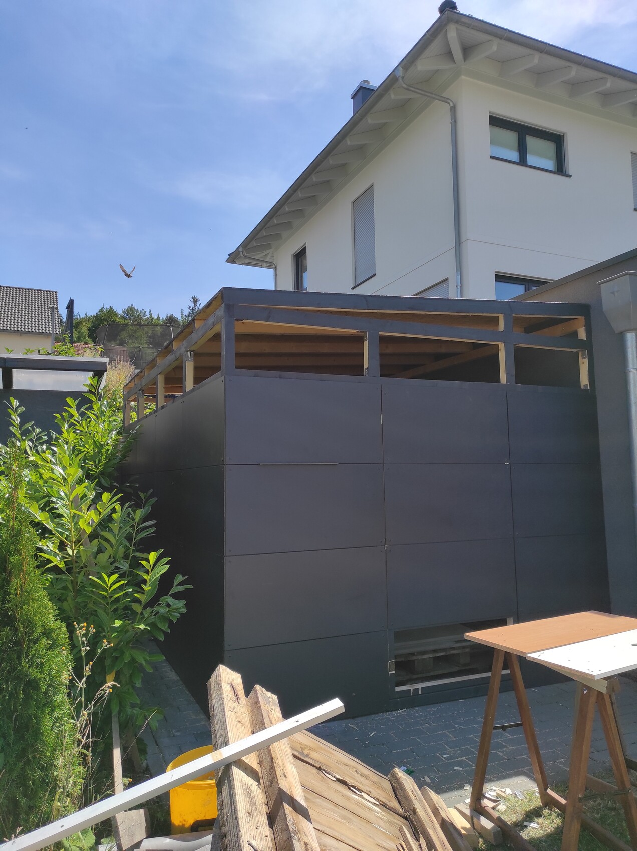

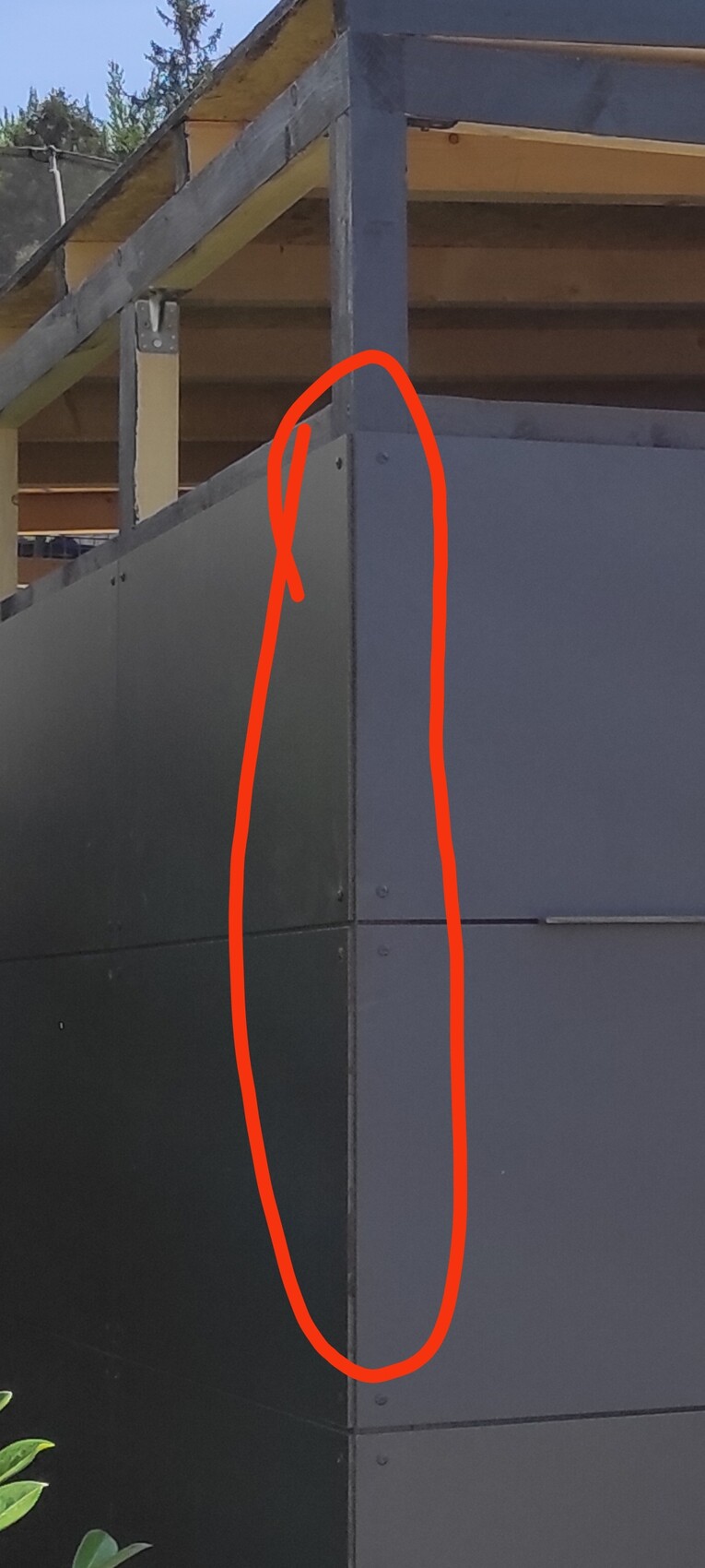

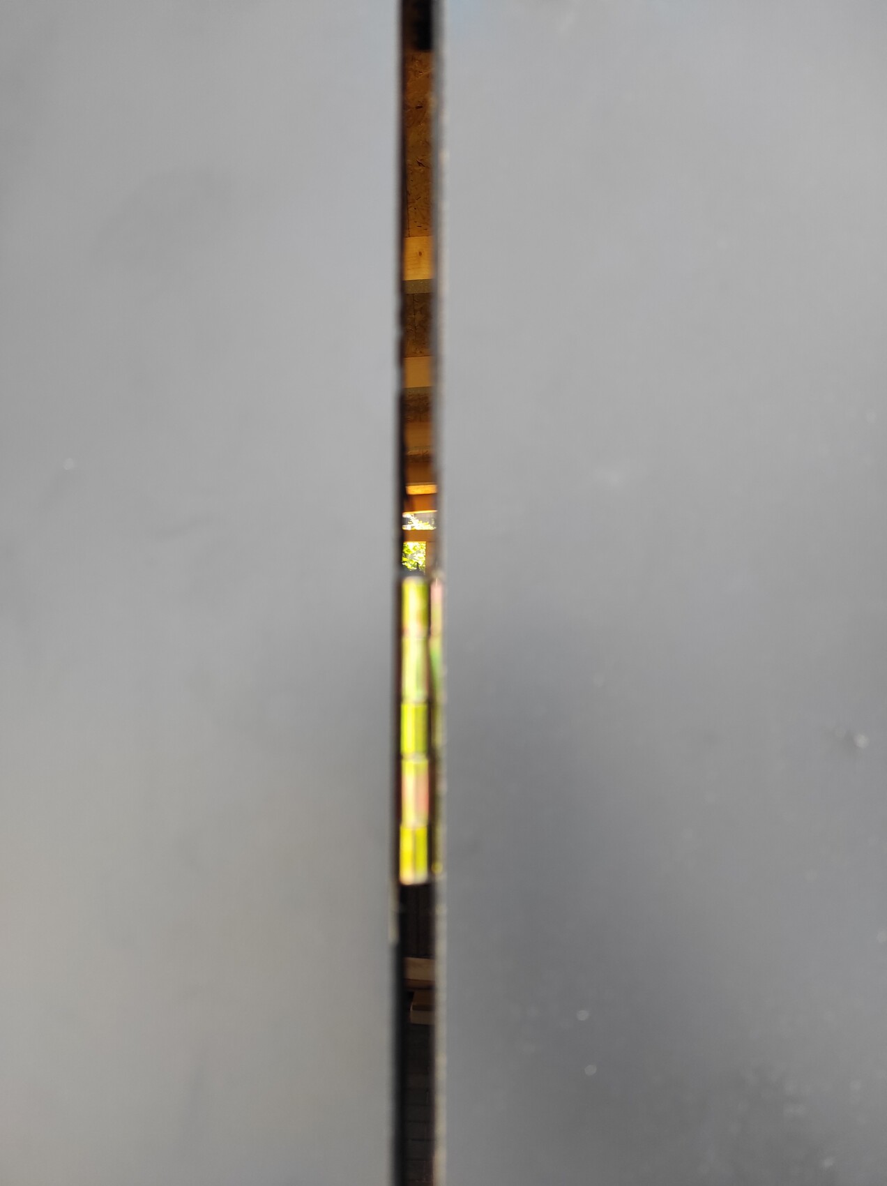

Heute haben wir weiter gemacht, aber es 2 größere Probleme .
1x eine Ecke die laut Wasserwaage senkrecht steht es aber nicht war, man erkennt es wenn man die Platten auf Stoß, teilweise 3-4mm Abweichungen 🙁
Da ich hier nicht mit eckleisten arbeiten wollte haben wir die Platten am Stoß schräg geschnitten. Zum Glück hatte ich die Platte 1cm länger Bestellt.
Eckbereich einer dunklen Metallverkleidung; rote Markierung um eine lose Paneel-Kante.

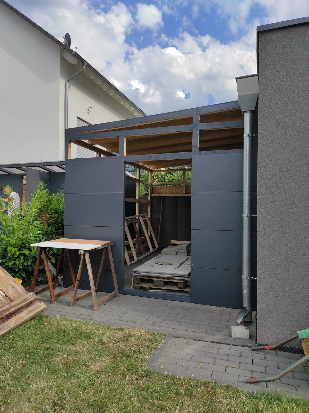

Und das 2 Problem die Tür und die scharniere..
Ich habe 3 Schanierebänder gekauft, eigentlich müssten man um außen die gleichen Abstände zu haben Scharniere nehmen, die raussschwenken wie bei einer Küche.
Mit normalen geht die Tür nur im 90 Grad Winkel auf.
Haben jetzt auf einer Seite ca 8mm Abstand und ein bisschen am Rahmen rausstemmen müssen.
Ich glaube ich werde dort auch noch eine Folie montieren damit es nicht reinregnet.
Hier hatte ein Schreiner vermutlich die bessere Detail Lösung. Aber auch teurer.
Schmaler Spalt zwischen grauen Türen; dahinter bunte gelb-grüne Streifen sichtbar.
Weißes zweistöckiges Haus mit dunkler Metallwand und Holzdeck im Garten; Bauholz und Werkzeuge.

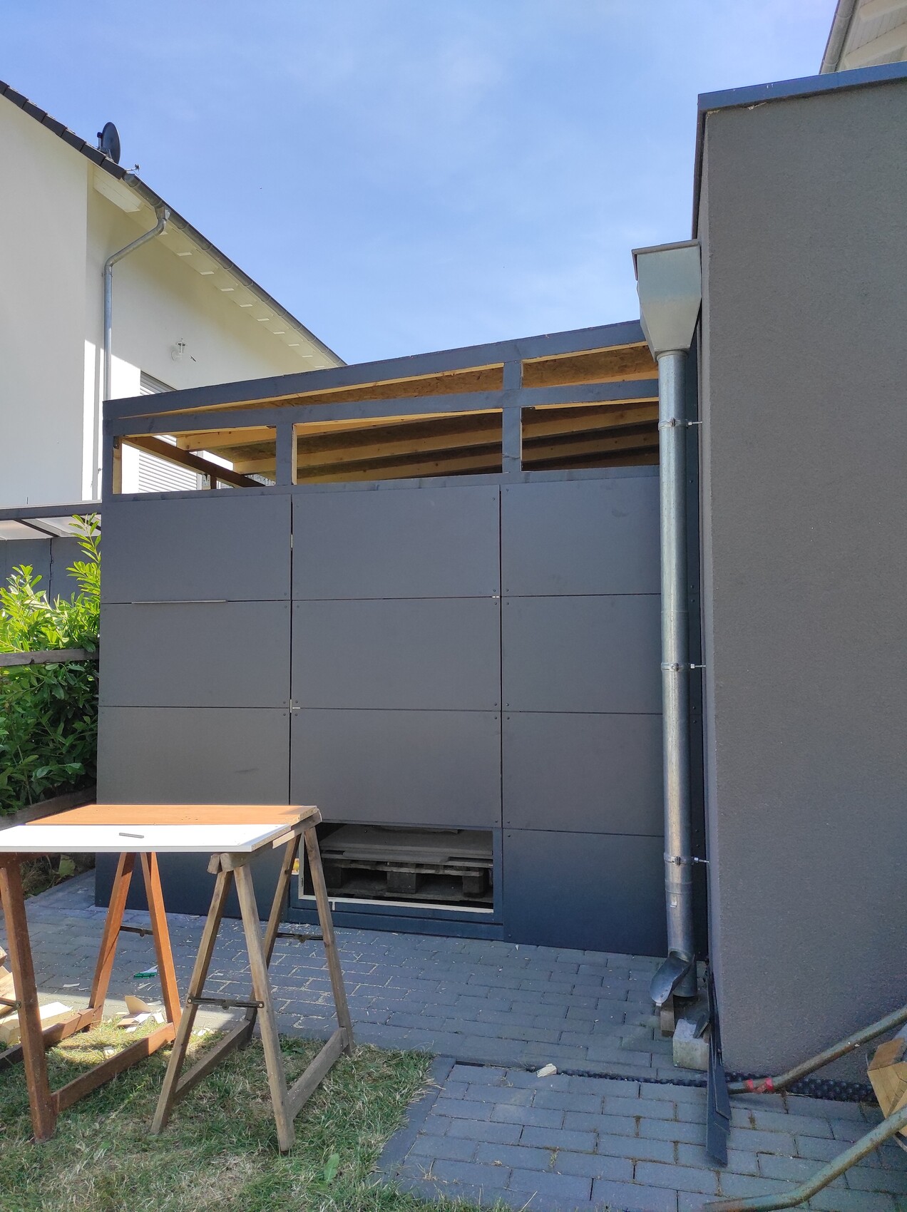

Hier das vorläufige Ergebnis
Außenansicht: graue, quadratische Metallwand mit offener Oberkante; Bau-Tisch und Holzlatten davor.
Jetzt erstmal Pause für heute, meine Mädels müssen zum Handball.

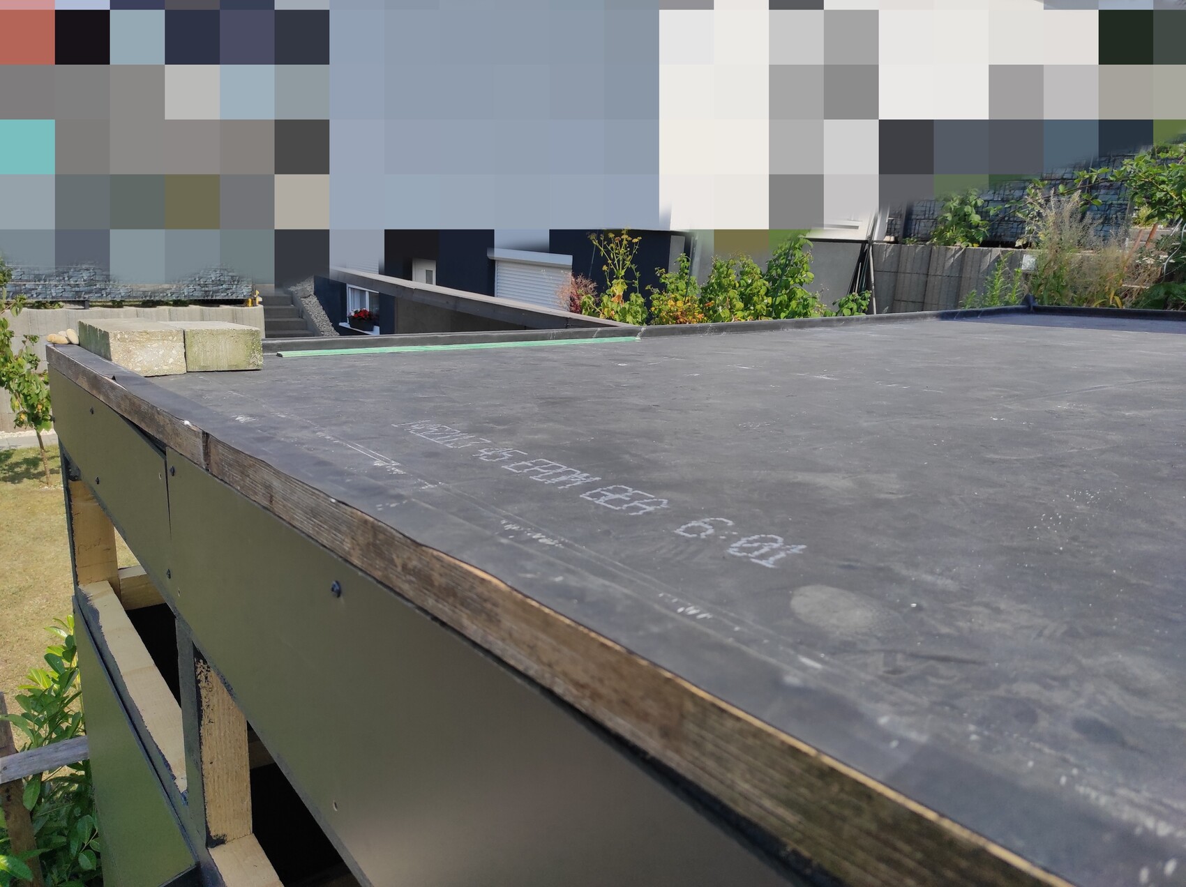

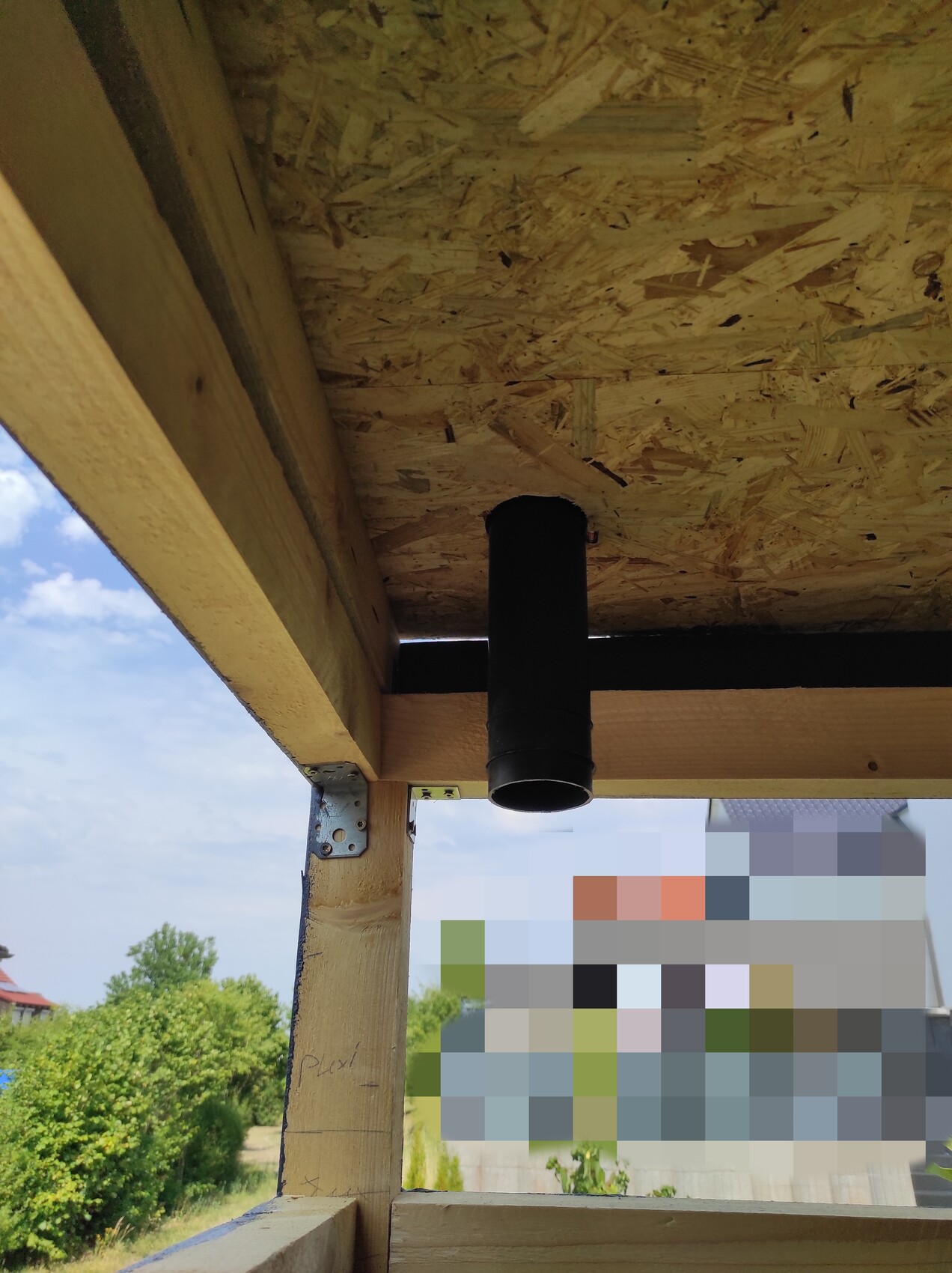

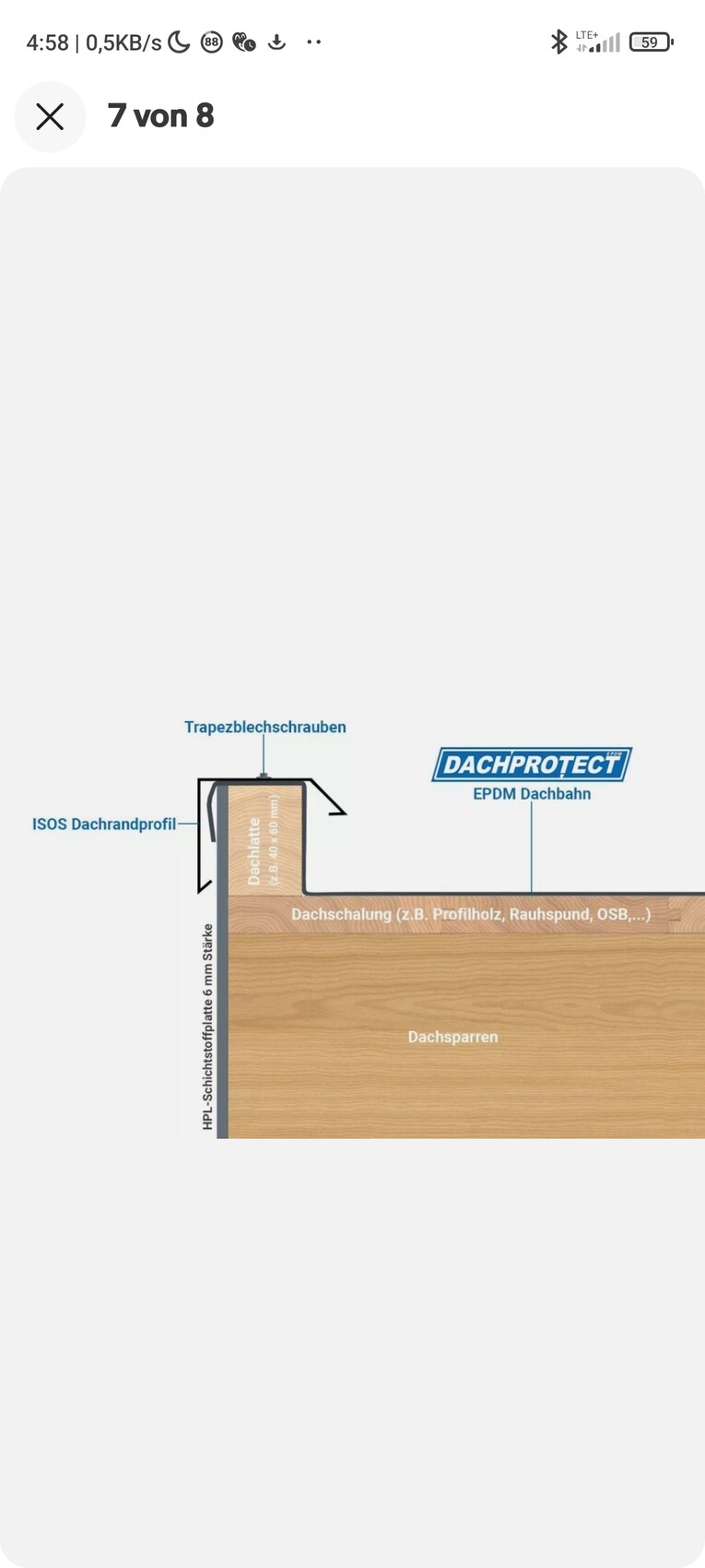

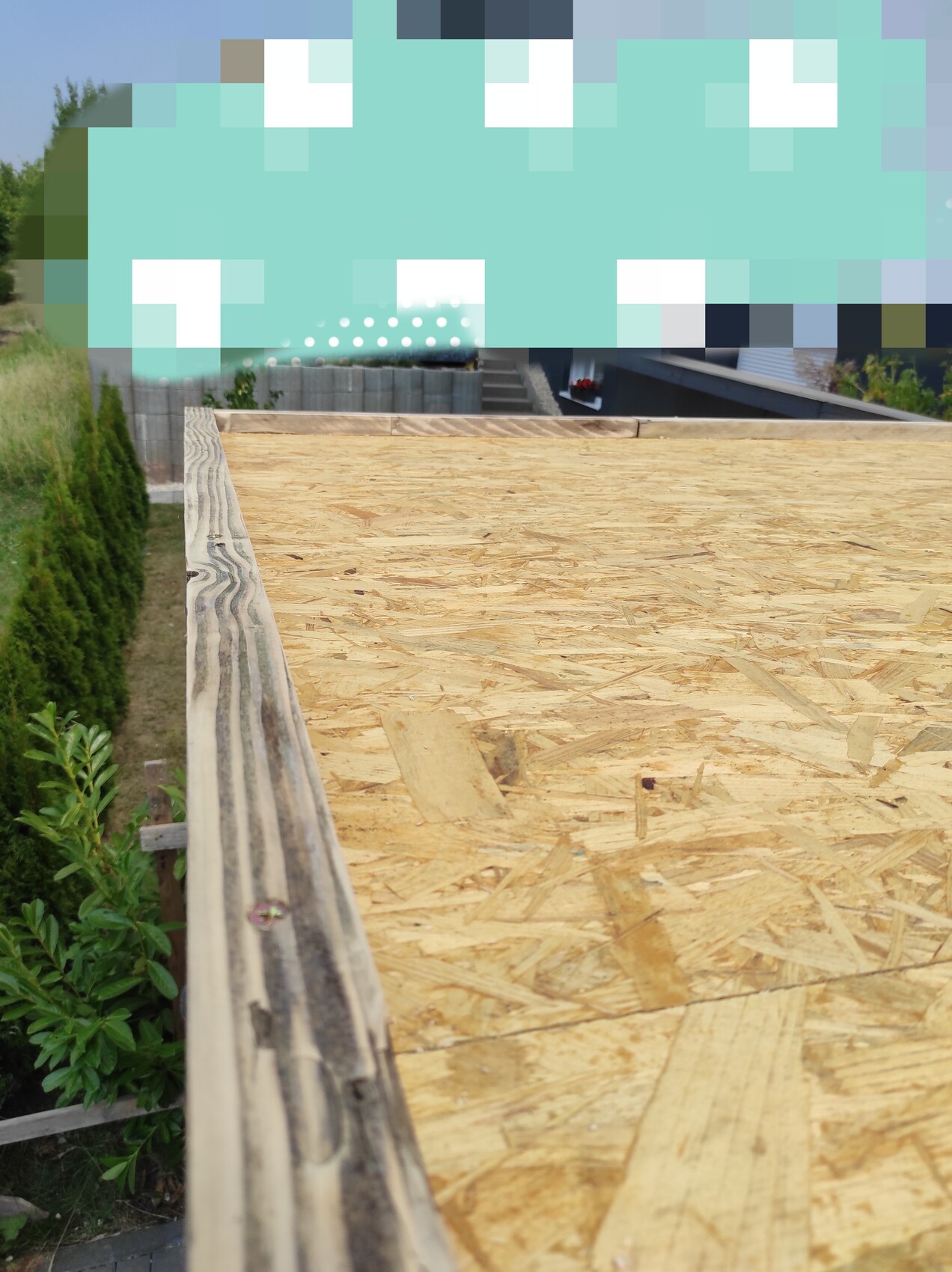

Heute die epdm Folie geklebt und zuerst die aufkantung für das Ortgangblech angeschraubt.
Und der innenliegende Ablauf gebohrt und gleich geklebt, Meine Frau hat geschimpft wieso ich den innen habe... Da kann man keine Tonne hinstellen. Ich mache keine hpl Fassade und montiere da ne Regenrinne.
Das epdm zu Kleben war einfacher als gedacht, als Tipp nicht zu viel Kleber nutzen sonst haftet es nicht sofort beim andrücken.
