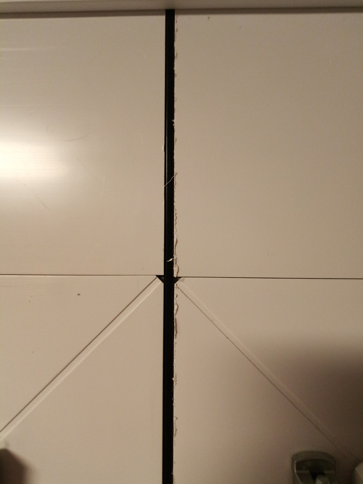

Meine Sorge ist grundsätzlich nicht, dass die Mängel nicht irgendwie ausgebessert werden, sondern dass bei Ausbesserung der schnellste und einfachste Weg genommen wird und nicht der Richtige.
Deshalb auch meine Fragen bezüglich der Dichtung und der Fensterbänke. Sollten nächste Woche die Mängel ausgebessert werden wollte ich wissen ob die Arbeit auch ordentlich gemacht wurden.

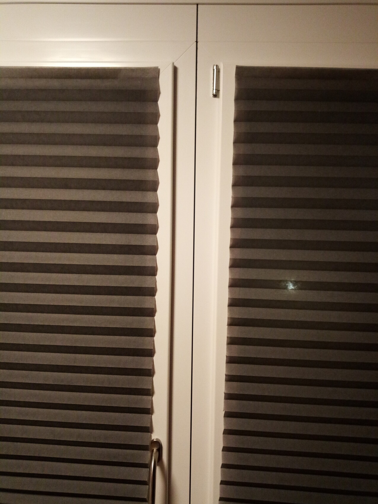

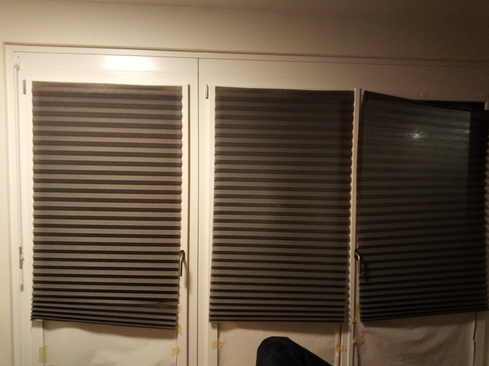

Der (einzig !) richtige Weg ist hier: raus mit dem Schrott ! - das ist irreparabel mangelhafte Ware, und zudem ohne leistesten Hauch von Fachverstand verbaut. Wohlgemerkt nicht minderwertig im Sinne von Discounterqualität - das würde ich den Bildern hier nicht genau genug ansehen können - sondern Schrott im Sinne von sachverstandslos verarbeitet und dabei massiv beschädigt.
Wenn man schon solche Stümperei verzapft, ein dreiflügeliges Element durch ein zweiflügeliges und ein separates einflügeliges Element zu "ersetzen", gehört das mindestens mit einem Kopplungsprofil "fachgerecht angestückelt".
Ein solches Kopplungsprofil gibt es erstens möglicherweise bei dem hier verwendeten Profilsystem nicht (eventuell also doch auch Discounter-Ramsch ?), und zweitens verbraucht es einige cm Breite, die man dann bei den anderen Elementen hätte abrechnen müssen. Damit würde also auch schon ausscheiden, ein solches nachzubessern, da dann mindestens eines der Elemente schon nur deswegen auszutauschen wäre. KEINE Dichtung kann ein solches Profil auch nur einigermaßen ersetzen.
Ferner habe ich den Eindruck, hier sei mit stumpfen Werkzeugen abgelängt worden bzw. die Gehrungssäge ist verzogen, denn das einzige ordentliche Spaltmaß in der Gehrung lautet "Null".
Grundsätzlich ist Silikon bzw. Acryl ausschließlich dann für Fugen gedacht, wenn der Verarbeiter den grundlegenden Unterschied zwischen einer Fuge und einer Toleranzüberschreitung kennt. Das ist hier nicht für fünf Pfennig der Fall (mir fehlt die Mady, die das mal eben in Schilling umrechnet *smile*)

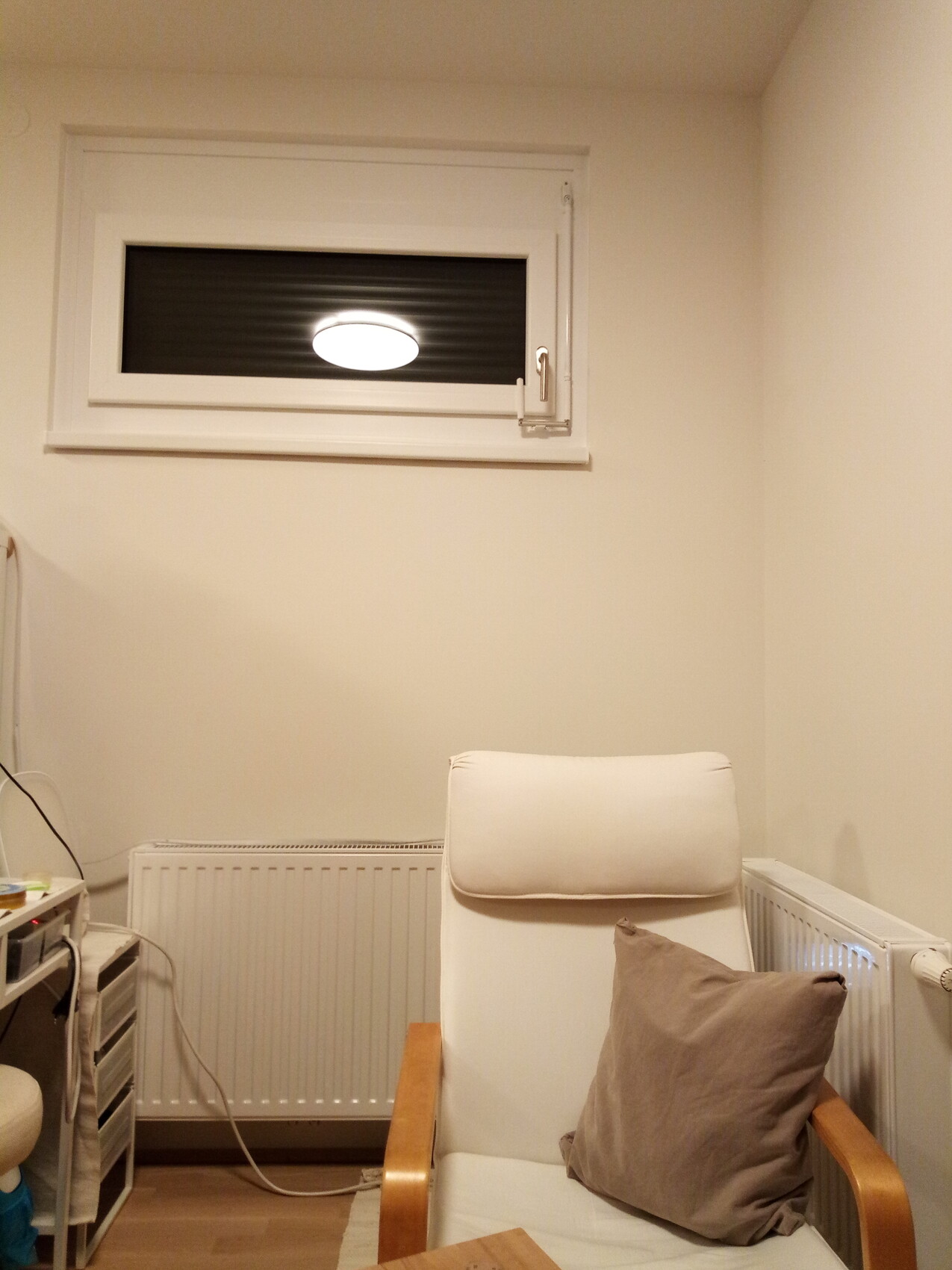

Unter einer Fensterbank in 170 cm Höhe kann ich mir nichts vorstellen, die abgebildete Ausführung einer Fensterbank gehört m.E. jedoch klar auf eine Außenseite: innen regnet es üblicherweise nicht, folglich erübrigt sich dort eine Tropfkante, die den Regen von der Putzfassade wegleitet. Bei allen sonstigen Kultureigenheiten behaupte ich, daß sich AT und DE in diesem Punkt gleichen.

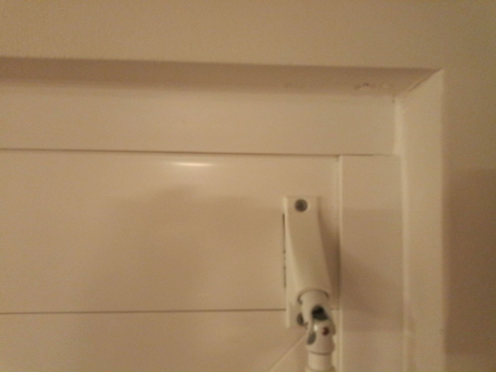

Die Fenster und Terrassentüren sind von Internorm, also kein Discounter. Ich habe noch ein Paar Fotos gemacht. Es zieht bei der Dichtung sowohl oben als auch unten rein.
Deiner Meinung nach handelt es sich bei den Terrassentüren um zwei Elemente, die so wie sie verbaut sind gar nicht dicht sein können?
Zwei Fensterbänke sind auf 170cm Höhe, da die Fenster im Erdgeschoss Richtung Gehweg sind. Wieso die Fensterbank auf der Innenseite eine Tropfkante hat weiß ich nicht. Vielleicht hat der Bauträger vorgesorgt, für den Fall daß es uns bald rein regnet... bei all den Mängeln nicht ausgeschlossen.
