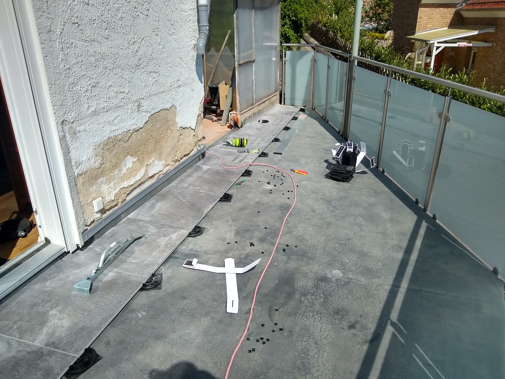

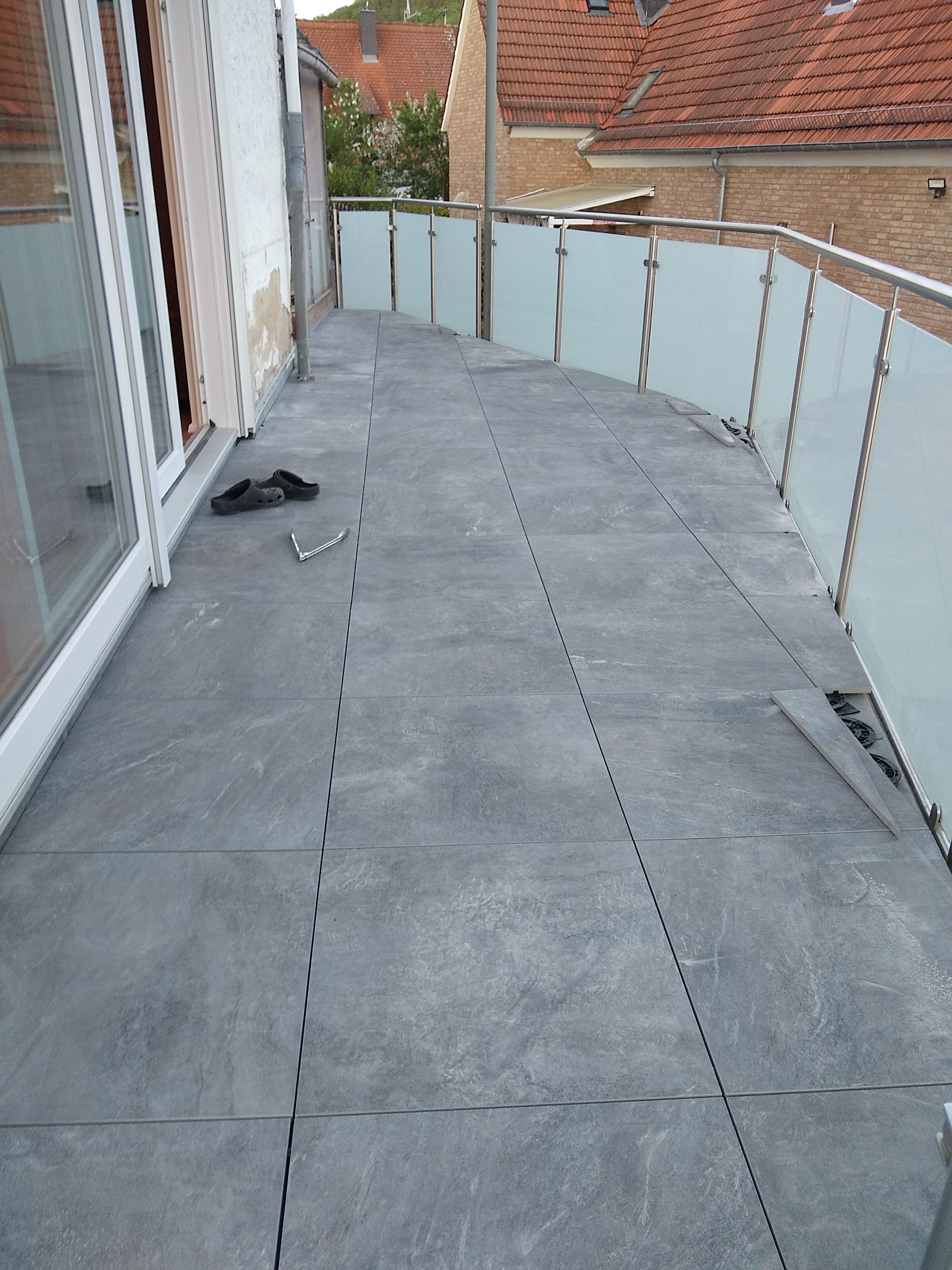

wir haben vor ein paar Monaten unseren Balkon (6m breit, 2,5m tief aber rautenförmig)saniert.
Dieser war undicht, hatte ein Gefälle zum Haus etc.
Also haben wir einen Gefälleestrich bekommen.
Darüber haben wir folgenden Aufbau erstellt:
EPDM Folie
Bautenschutzmatten-Pads
Terrassenlager (also die 1-2 cm hohen bzw. flachen)
Feinsteinzeug-60x60x2er Platten.
Leider bin ich mit dem Ergebnis nicht zufrieden.
Der Estrich war nicht 100% eben abgezogen, wodurch die Terrassenlager nur teilweise Spiel haben.
Das bedeutet, dass die Platten teilweise etwas lose sind.
Vor allem im Randbereich habe ich mich auch noch nicht getraut, die kleinen Randstücke festzukleben (mit Zementmörtel oder XPS oder so).
Da wir keine Umfassung der Platten wir auf einer Terrasse haben (da wir ja ein Geländer haben, das stirnseitig angeschraubt ist) macht es das ganze noch etwas komplizierter, wobei ich mit den Bautenschutzmatten bisher kein 'Rutschen' der Platten in Richtung Geländer feststellen konnte.
Jedenfalls wollte ich mal fragen, ob es oberhalb der EPDM Folie noch andere Möglichkeiten für den Aufbau gibt, wo es weniger wackelt?
Ich hatte überlegt vollflächig eine Bautenschutzmatte auszulegen und darauf die Platten zu verkleben. Dann könnten die Platten nach wie vor auf der EPDM Folie 'gleiten', sind aber miteinander irgendwie verbunden.
Oder habt ihr evtl. noch eine andere Idee?
Ich hab mal im Anhang ein Bild als ich die Platten verlegt habe, da sieht man den Aufbau denke ich.
Liebe Grüße
Mike
Balkon mit Glasgeländer, beschädigte Wandverputzstelle, verstreute Werkzeuge und Kabel.
Balkon mit grauen Fliesen, Glasgeländer; Schuhe und Werkzeug liegen auf dem Boden.
rick201807.10.20 20:45
Großflächig Bautenschutzmatten. Stelzlager (zumindest an den Rändern) mit Montagekleber anbringen.

Matt123
08.10.20 07:18
Hallo ihr beiden,
und vielen Dank für eure Antworten.
@ rick:
Wie bekomme ich die Stelzlager unter die Platten, wenn in der Fläche keine Stelzlager sind?
Die bekomme ich da ja niemals drunter bzw. das sieht doch komisch aus.
Und selbst wenn ich die Stelzlager festklebe, wird das bei mir nicht funktionieren:
Die Stelzlager selbst verschieben sich nicht. Die sind OK.
Das Problem scheint der nicht ganz gerade Untergrund zu sein:
So stelle ich bspw. ein Stelzlager auf die 'untere' Platte ein, mit dem Ergebnis, dass die obere Platte wackelt und umgekeht.
Ich bin da quasi wahnsinnig geworden.
Also das Problem sind nicht die fehlende Einstellmöglichkeit, aber dass ich es nicht hinbekommen habe, die Lager immer für alle Platten gleichzeitig einzustellen.
Daher die Frage, ob man das ganze ohne Stelzlager verlegen/verkleben kann.
Viele Grüße
Mike
rick201808.10.20 07:23
Die Auflageflächen der Stelzlager mit einem ganz dünnen Filz belegen. So kannst du einseitige Unebenheiten ausgleichen. Wenn der ganze „Verbund“ fest ist durch kleben verschiebt sich nichts mehr.
Ohne Stelzlager direkt auf den Untergrund kleben würde sicher gehen. Würde ich aber nicht machen...
