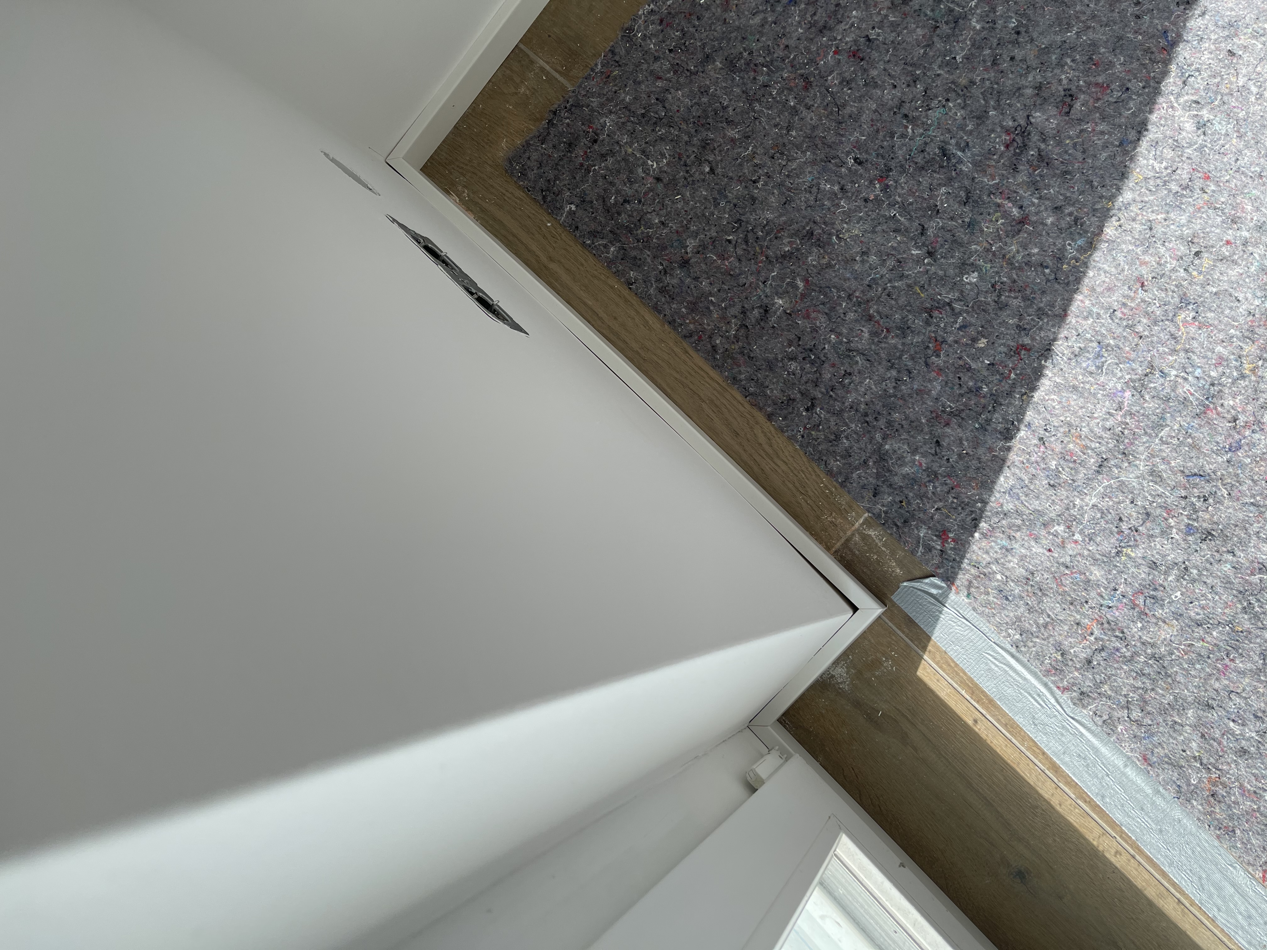

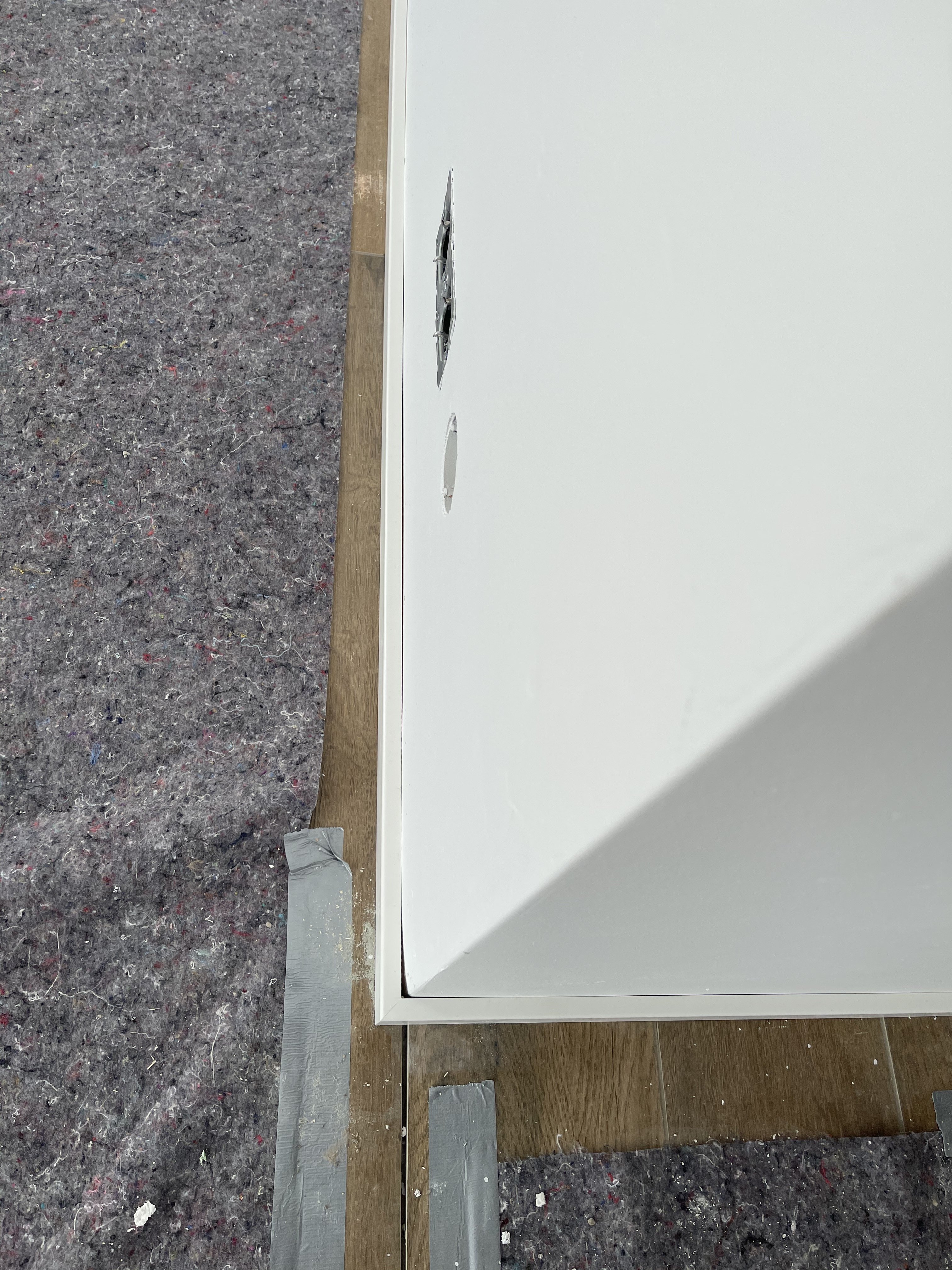

bei uns steht demnächst die Übergabe unseres Neubaus vom Bauträger an.
Wir haben nun bei der letzten Besichtigung vor allem bei den Sockelleisten größere Abstände zur Wand festgellt. Scheinbar sind die Wände bzw der Putz nicht gerade und auch nicht ganz in Rechten Winkel.
Ich habe mal als Beispiel zwei Fotos angehangen.
Der Bauleiter hat es einfach abgetan und meinte das wird jetzt einfach mit Acryl zugemacht.
Was ist eure Meinung dazu? Ist sowas tolerierbar?

Nordlys
29.04.21 22:30
Acrylspritze lang und gut ist. Ganz gerade wird es eh nie.
KingJulien29.04.21 22:33
Also meiner Meinung nach gehören Sockelleisten an die Wand und nicht auf Teufel komm raus im rechten Winkel hingerotzt.
Das war Dienst nach Vorschrift vom Handwerker.
30.04.21 00:29
Ja, absolut in der Norm. Mit Acryl, wie @Nordlys schreibt, wird es gemacht.
Sieht ansonsten sehr sauber aus.
HilfeHilfe
30.04.21 08:02
joah acryl druff und ab geht es
nordanney
30.04.21 08:35
Nicht nur tolerierbar, sondern üblich. Acryl drauf und Du hast a) einen schönen Abschluss und b) siehst nix mehr davon.
acrylsockelleisten
