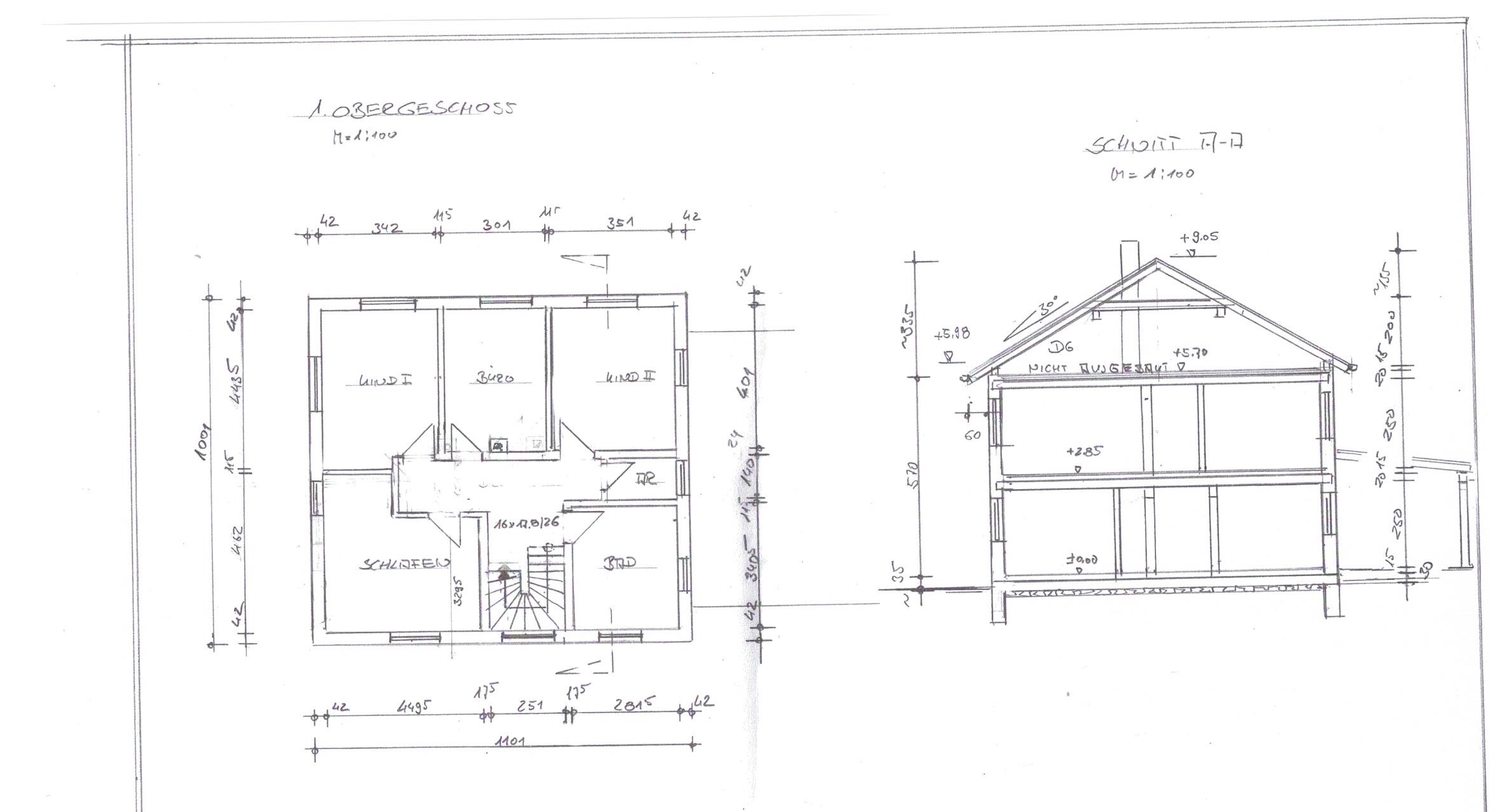

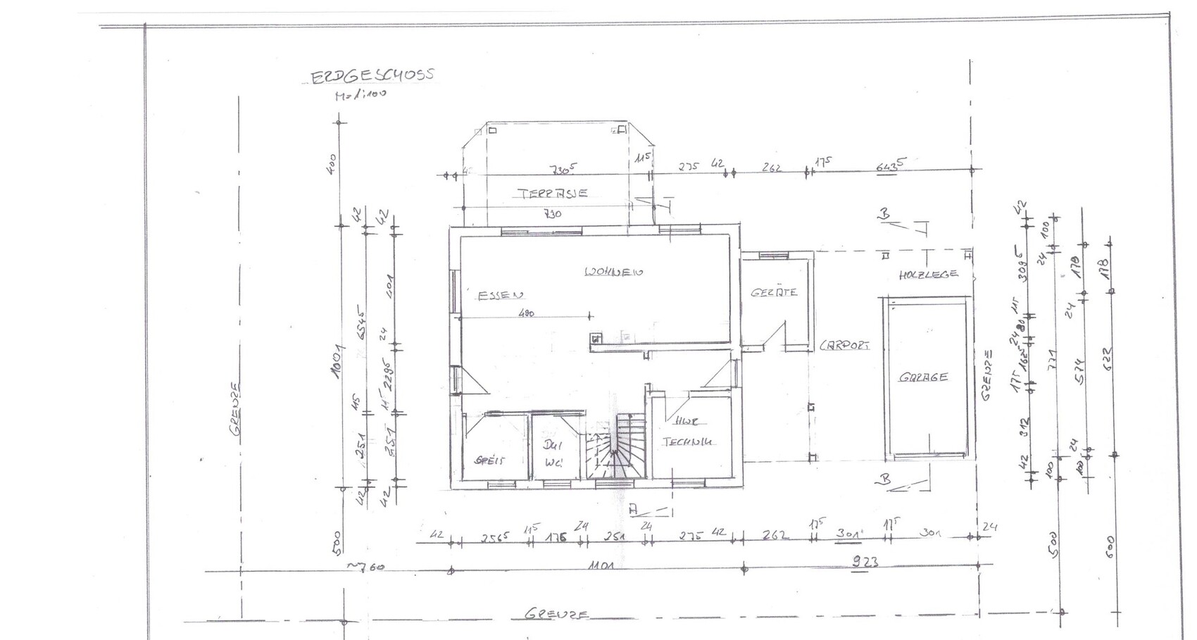

mein Mann und ich planen gerade ein Einfamilienhaus, welches wir nächstes Jahr bauen wollen. Dazu haben wir mithilfe eines Bauzeichners diesen Grundriss entworfen und würden uns nun gerne eure Ideen / Verbesserungsvorschläge hierzu einholen. Hier einmal die Details:

Raumbedarf im EG: Duschbad, offene Küche/Essbereich, Wohnzimmer, Hauswirtschaftsraum-& Technikraum, Speis, Eingangsbereich
Raumbedarf im OG:3 Schlafzimmer, 1 Büro (was evtl. später noch Kinderzimmer wird), Bad, ggf. Abstellraum
Büro: Familiennutzung oder Homeoffice?: zunächst Homeoffice, evtl. später als weiteres Kinderzimmer

- Eingangsbereich mit Tür zum Wohnraum/Warmbereich (zum einen als Schmutzfang / Windfang, aber auch Abtrennung wegen Hund/Kindern nach draußen)
- WC und Treppe auch im „Warmbereich“, also Zugang nicht durch Eingangsbereich
- großzügiger Hauswirtschaftsraum/Technikraum: möglichst, dass auch Wäsche drin aufgehängt werden kann
- Seitlicher Eingang über Carport/Garage

- Raumaufteilung/Raumnutzung OG

- Eingangsbereich evtl. zu klein und dunkel, kein wirklicher Platz für eine Garderobe, wohin mit Schuhen/Jacken etc.? (wir hatten erst überlegt im Wohnzimmer dafür eine Nische zu machen, glauben aber es würde uns mit so einem Eck drin im Wohnzimmer nicht so gefallen bzw wäre auch schwieriger zu stellen)
- Hauswirtschaftsraum/Technik vlt. zu klein?
- Außerdem überlegen wir ob das WC direkt neben der Küche etwas schwierig ist v.a. wenn Gäste da sind

- Wir haben noch etwas Bedenken, ob das ganze (von innen) gut/harmonisch wirkt oder bspw. der Eingangsbereich und damit der erste Eindruck zu erdrückend/dunkel wirkt; gibt es Ideen wie man das in diesem Plan lösen könnte (ohne die Tür wegzulassen)?

Die Garderobenfrage sehe ich auch lösungsbedürftig, im Wesentlichen gefällt mir nur der Zuschnitt des Schlafzimmers nicht. Ich empfehle Euch, ohne Zeichnungen zum Architekten zu gehen. Der Bauzeichner sollte ja einen kennen ;-)

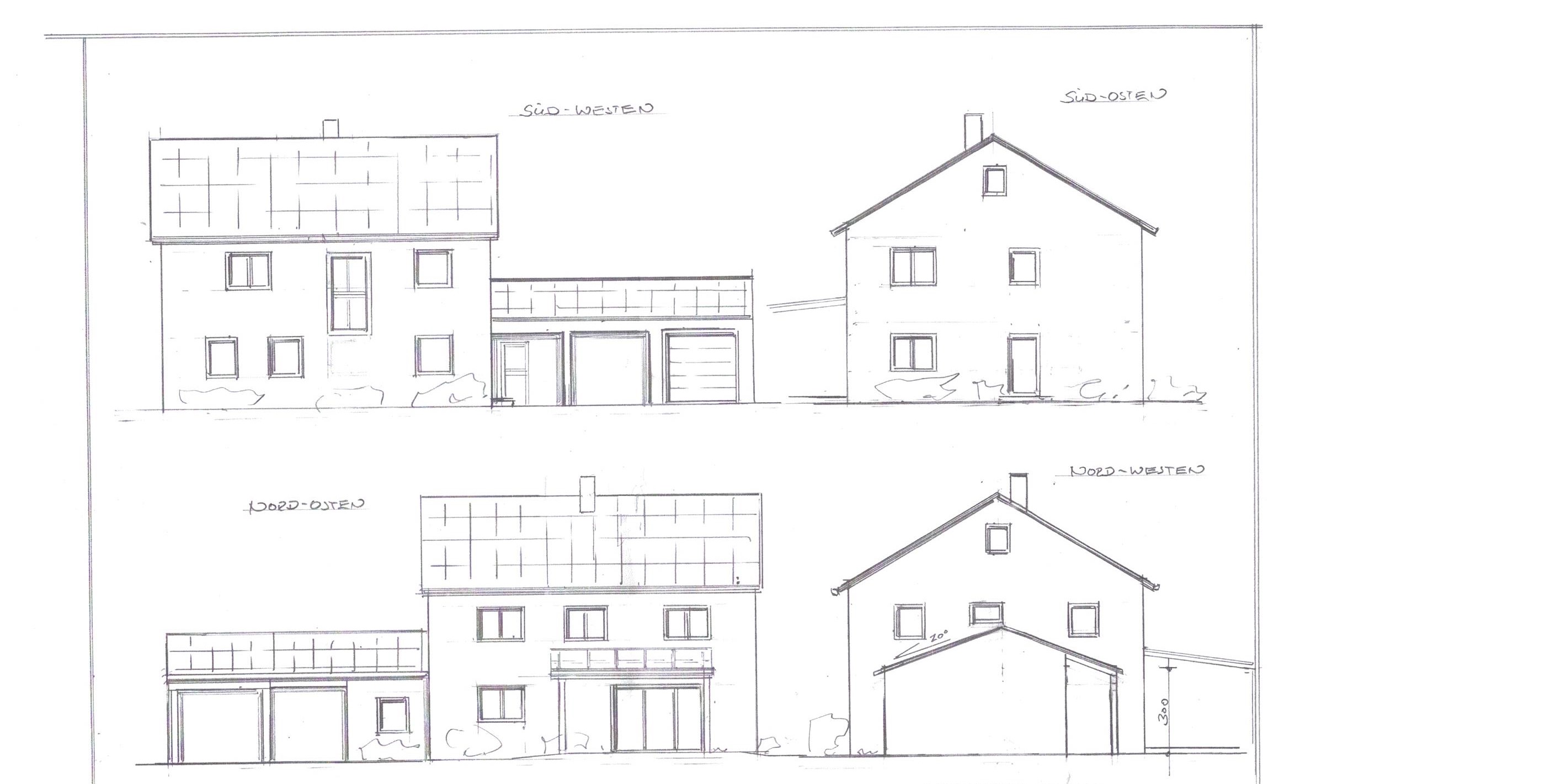

Dieses riesige Fenster im Treppenhaus würde ich durch ein halb so großes ersetzen. Wir haben hier ein 214cm hohes und 63,5cm breites genommen was absolut ausreichend Licht ins Treppenhaus bringt. Die Eingangsthematik mit der Diele wurde ja schon angesprochen. Wenn Kinder im Haus sind ist da Platz Gold wert - Jacken, Gummistiefel, Regenschirm ablegen, etc.
Auch finde ich den Bereich vor dem Hauseingang verbesserungswürdig. Warum der Geräteschuppen direkt am Haus? Den Würde ich definitiv in den Garten packen wo er gebraucht wird. Du rennst doch nicht durchs Carport um dann von vorne den Rasenmäher für‘s Rasenmähen rauszuziehen. Bei 880qm findet sich da eine besserer Ort für sowas. Die Speisekammer ist meiner Meinung nach mit 5qm sehr groß. Im Hinblick auf euer Budget sehe ich hier Sparpotential. Wir haben in dem jetzigen Miethaus 2qm und es steht drin ein Fachbodenregal, 2x 50L Mülleimer, 3x 12er Pack Milch, 2x 6er Wasser, Dyson Standladestation, meine Komplette Grillausrüstung, uvm. Bei 5qm könnte ja sogar noch die Schwiegermutter drin schlafen…. :)

Für mich ein Entwurf, an dem man lernen kann, dass ein erster Entwurf dazu da ist zu sehen, wie man es nicht machen sollte. Aber auch, zu sehen, dass _Anders_ nicht gleich besser ist.
Insofern macht er durchaus Sinn. Aber nicht, um ihn zu diskutieren, sondern sofort zusehen, dass
- Diele ohne Platz und Garderobe keinen Sinn macht
- die Küche nicht einfach nur Platzhalter ist
- die Speis und der Zugang auch einen Plan verfolgen sollte
- und ja: Dielen sind heutzutage genauso warm wie der Rest des Hauses. Man kann also auch die Diele entsprechend planen.
Garderobe fehlt, Bewegungsfläche für 5 Personen plus Hund in der Diele fehlt, Küche ist hier tatsächlich mal ein Durchgangsraum, wo Küchenmöbel sogar stören könnten, ich würde sogar sagen, da steht man im Zug.
Dusch-WC als Ausweichbad führt dazu, dass man erstmal in der Küche steht, bevor und nachdem man sie benutzt.
Wozu dient der Raum vor der Treppe?
OG würd ich jetzt gar nicht beachten, bevor nicht irgendwie mal Tetris im EG geschoben wird.
Zb könnte man sehen, dass Diele eine Wand hat, wo ein Garderobenschrank hin sollte. Du hast recht: EZ würde damit nicht gewinnen, aber eventuell die Küche mit Hochschränken. Speis sehe ich eher im Bereich des Abstellraumes, Küche dort, wo jetzt WZ ist.
Großer Zugang zum Allraum ggü der Treppe mit Sichtachse nach draußen in den Garten.
Eventuell aber auch Technik neben dem Geräteraum, dann habt Ihr Euren Wäschetrockenplatz im Garten mit Direktzugang. Im Haus sehe ich so etwas gar nicht.
Ich würde da viel, sehr viel ausprobieren und mich nicht zufrieden geben, wenn nicht eine schöne große Küche Platz hat, das Dusch-WC etwas privater zu erreichen ist und der Eingang das hat, wozu er da ist, nämlich Platz zum Heimkommen und genügend Platz für mind. 15 Jacken, 30 Paar Schuhe und eine große Kommode für Schals, Hundesachen und Taschen hat.
Auf eine Speis kann man bei der Lage des Geräteraumes und TK absolut verzichten. Im Übrigen würde ich den Zugang des Geräteraumes ggü des Holzlagers legen.
