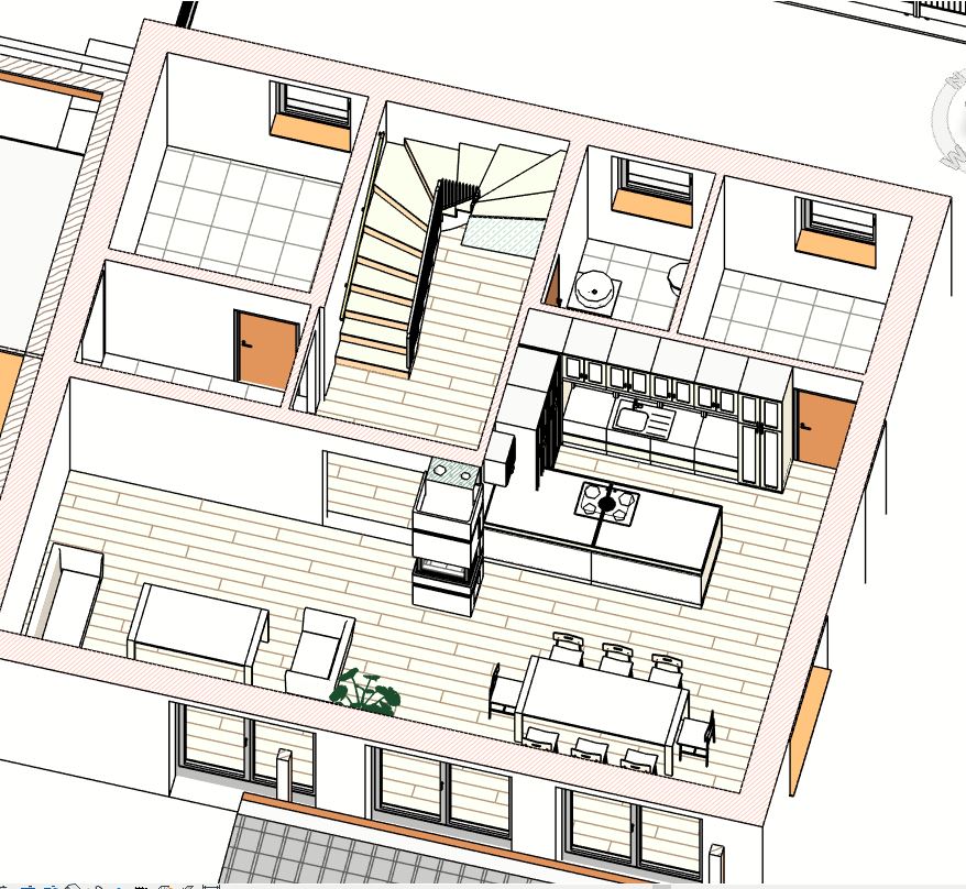

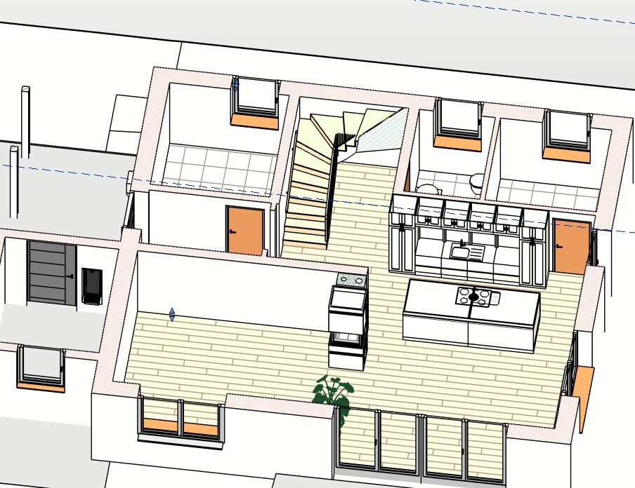

Nachtrag Screenshots:
Links, Nr. 2 gefällt uns mittlerweile selbst nicht mehr
Rechts, Nr. 1: Schon besser, wahrscheinlich werden wir hier auf den Kamin u. Ofen verzichten
3D-Grundriss eines Küchen- und Wohnbereichs mit Treppe und Insel
Grundriss eines offenen Wohn-, Ess- und Küchenbereichs mit Treppe.

@hanghaus2023: Ja du hast vollkommen Recht "Süd-West" u. "Nord-Ost" sind vertauscht - wir sind mittlerweile anscheinend schon "betriebsblind" und schauen nur noch auf Gang u. Eingangsbereich :) - Danke!
Ich finde beide Lösungen für Küche, Zuwegung und Bewegung in der Küche auch Richtung Terrasse eher unglücklich.
Durch den Speisekammerzugang schaffst du im Küchenbereich im Grunde einen Flur.
In Variante 2 ist der Weg vom Flur in den Küchenbereich rund um den Ofen mit dem Tisch auf der Ecke recht umständlich.
Ich würde ernsthaft überlegen Wohnen/Kochen zu tauschen.
