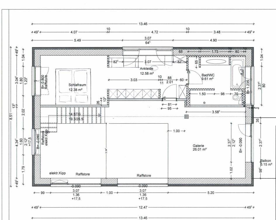

Irgendwie passt die Zeichnung in #105 nicht zur Treppenposition. Kläre uns doch bitte auf :)
Huch....da hatte sich doch nochmal Einiges verändert. Wir haben es so oft gedreht und gewendet.....irgendwann war dann auch klar, dass die Treppe ein Podest bekommt wg.der Funktion oben.
Grundrissplan eines Hauses mit Wohnbereich, Küche und Gästezimmer
Detaillierter Grundriss eines Hauses mit Schlafzimmer, Bad, Galerie und Balkon.

Einen Preis gewinnt dieser Grundriss aber nicht. :rolleyes: Auch wenn er nur für 2 ist.
Bekommt dieser „Wohn/Ess/Kochschlauch“ auch Möbel? 12,21 x 4,34 (die letzten 4 m nur mit 3,43). Wäsche quasi durch Wohnen…
Zum Glück. Die Letzten hätten ja gar keine Kü-Zeile zugelassen, die Gästezimmertür störte im Essbereich bzw der Gast hätte dadurch, oben wäre das Schlafzimmer auch Durchgangszimmer usw. Das Möbelproblem sehe ich auch noch mit dem Sofa und der Treppe, aber letztendlich wollt ihr ja das WZ im OG nutzen. Nicht wahr?
Ich bin gespannt … ich hoffe, ihr seid Weihnachten drin. Oder wie ist der Plan?
Es ist ja so, dass wir unsere Möbel mitnehmen und diese von den Maßen her dort bereits eingeplant sind, auch die Küche wird 1:1 dort aufgestellt. Das mit dem Möbelproblem/Treppe hatten wir auch Dank konstruktiver Kritik hier auf dem Schirm und haben nun für uns zwei versch. Einrichtungsvarianten, eine sogar ohne Esszimmer. Das mag nicht jeder verstehen aber wir haben wirklich versucht, die Dinge unseren wirklich individuellen Lebensgewohnheiten anzupassen.
Ein festes Wohnzimmer oder auch Esszimmer haben wir nicht sondern eher versch. Inseln für Kaffee hier oder Frühstück da, hinzukommt ein großzügig überdachter Außenbereich, in dem ich sogar im Winter meist das Essen zubereite bzw. grille + brate sowieso.
Wir müssen hier in 14 Tagen raus und wollen keinesfalls zwischenwohnen, zumindest die Möbel sollen dort im Gästezimmer abgestellt werden. Das ist der Mindestanspruch eines eigentlich anderen Planes, der sich durch den Ärger mit dem Bau so aber wohl noch umsetzen lässt. Zwei Zimmer oben bekommen wir wohl noch fertig, danach werden die Bauarbeiter rausgewohnt.
Auf Deine Frage nach dem Grundriss hatte ich gestern Abend zuerst das Gefühl, das nicht mehr öffentlich einzustellen, da mein Tank an Negativerlebnissen mit dem Bau bereits lange voll ist. Ich hatte aber die Diskussionen in meinem Thread als gewinnbringend empfunden und war wirklich dankbar für die auch teilw. klare Kritik VOR der Festlegung. Eben weil ich dafür wirklich dankbar bin und sehr gerne offen diskutiere gehört es sich für mich so, dass ich den weiteren Verlauf dann auch zeige, selbst wenn es mir dann eigentlich bereits zu intim wird. Ich tue es nicht, um etwas herzuzeigen, sondern den seinerzeit beteiligten Usern auch die weitere Entwicklung nicht vorzuenthalten; das ist quasi ein Dankeschön an sie für ihre rege Teilnahme und auch ihre Zeit.
