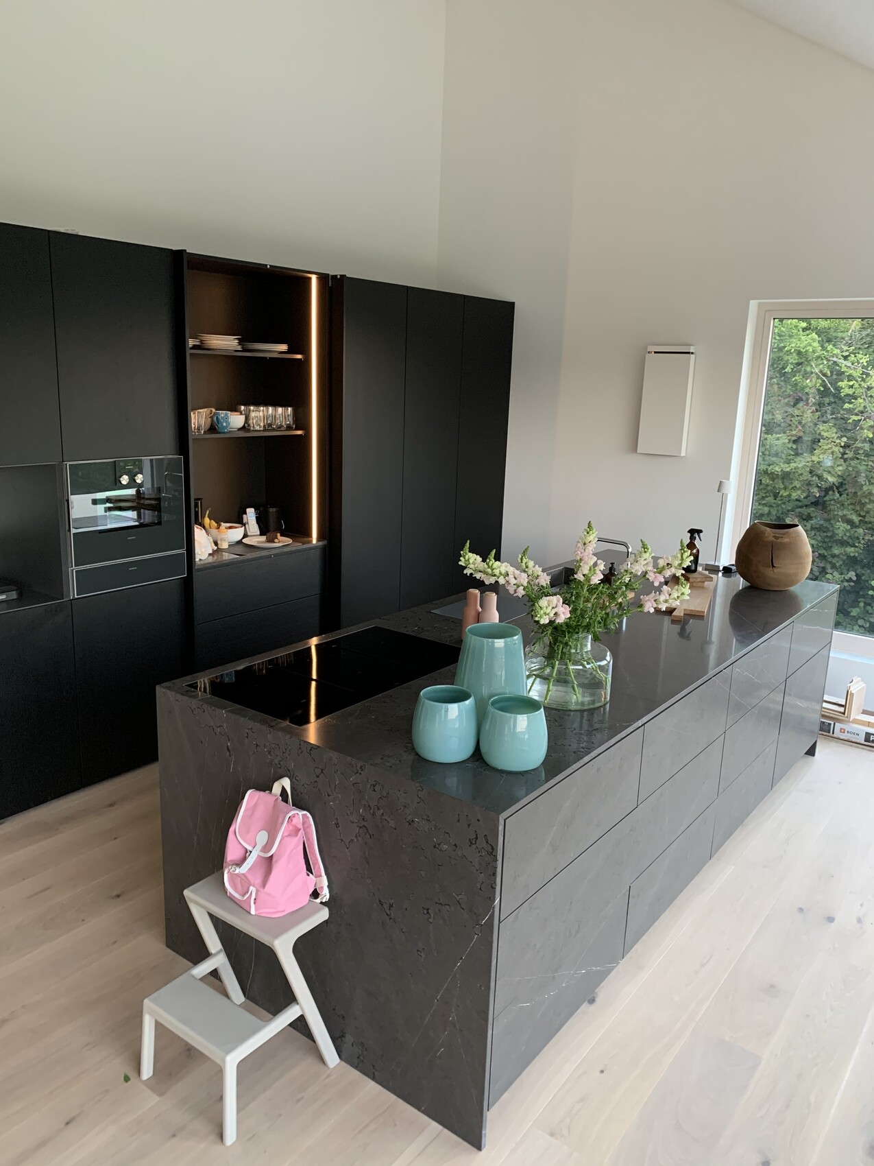

Um die Ecke gedacht, Nischen erweitern den Raum.
wir haben leider nur im Wohnen eine Nische, in der Küche nicht. Das Wohnen ist für mich viel stimmiger.

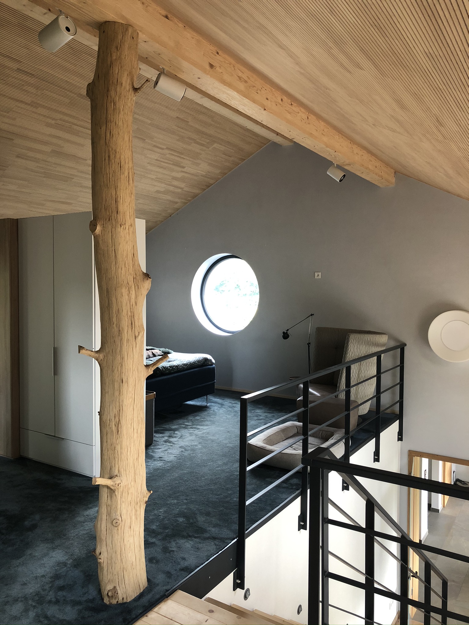

Hier ein älteres Bild - wir mussten auch eine Pfette abfangen und nahmen dazu einen Teil aus einer Eiche, die wir fällen mussten.
Loft mit Baumstamm als Stütze, runder Fenster, Bett und Lesesessel.
@Snowy36 : Hier sieht man auch die Akustikdecke. Sinnvoll ist eine solche Lösung immer dann, wenn ein Raum groß wird und viel "nackte" Flächen hat. bei uns geht es vom EG bis zur Firstfette gut 7m. Die Decke hat irgendwo zwischen 12.000 und 15.000€ netto gekostet, genau weiss ich das nicht mehr und ich schaue aus gutem Grund nicht nochmal in die Rechnungen. Bezahlt und fertig - was soll ich heute noch vergleichen?
