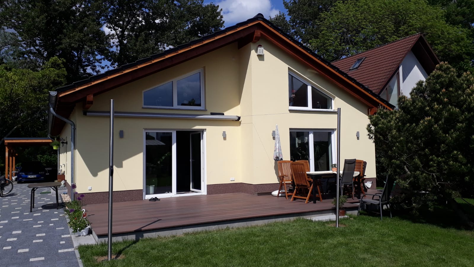

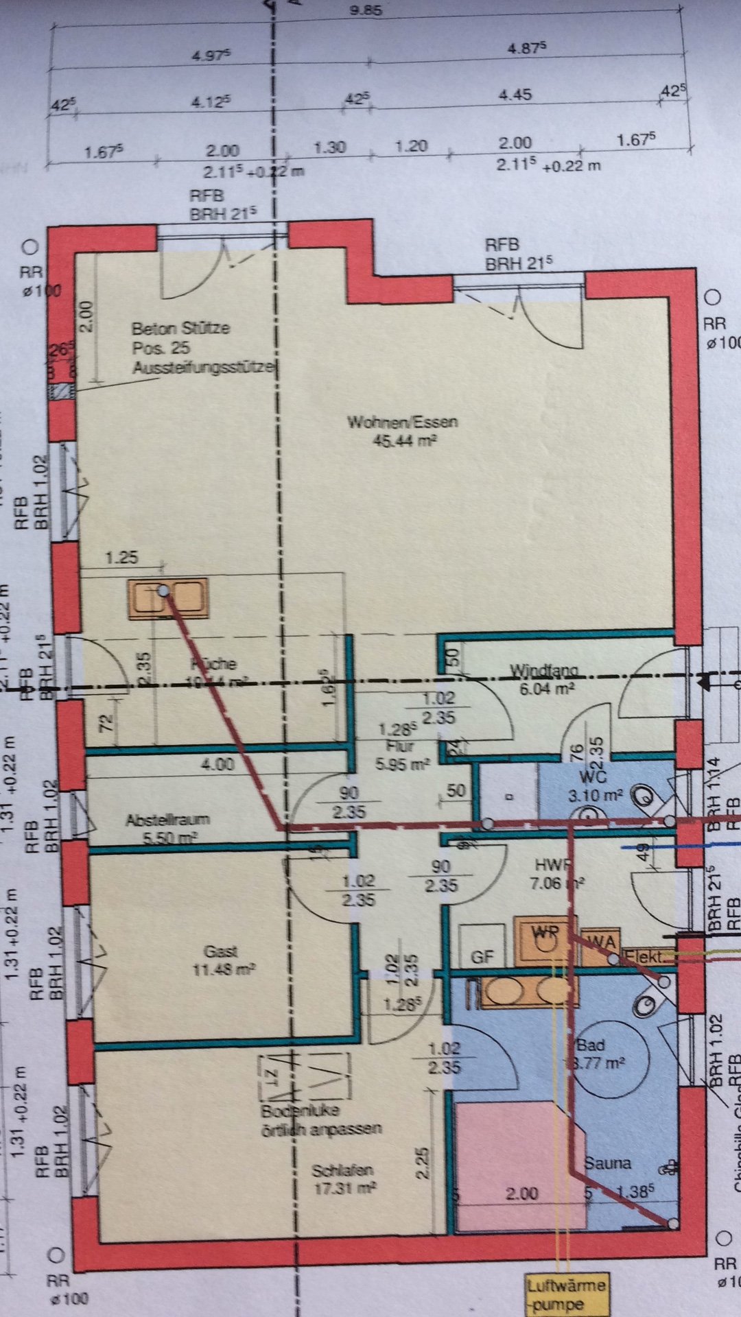

mal eine Alternative,
Haus für 2, seit einem Jahr drin,
konsequent auf einer Etage, barrierefrei, über dem Allraum Blick bis unters Dach, über der Küche und Eingang jetzt Galerie mit Büchern, Spielsachen und Lese Ecke
Gruß Nida
Grundriss einer Wohnung: Wohnen/Essen, Küche, Gast, Schlafen, Bad, Sauna, Flur, WC, Windfang.

Zur Szene Gast mal ein grundsätzliches Optimum (Ohne meinen Vorschlag mit dem Jetztschon-Wechsel Schlafzimmer):
Hier reicht die Breite des Raumes nicht für einen Kleiderschrank am Fuße des Bettes. Bett unter einem Fenster ist auch fragwürdig.
Bett mit Kopf an die Inbenwand, also um 180 Grad drehen. Wand zw Gast und Bad mit Einbauschrank. Tür zum Bad eher an die Fensterseite. Dusche dann mit Waschtischseite tauschen. Dann ist auch der Waschtisch auf der Fensterseite, die Dusche bekommt ihren Eintritt auf der logischen vorderen Seite ohne störenden Toi.
