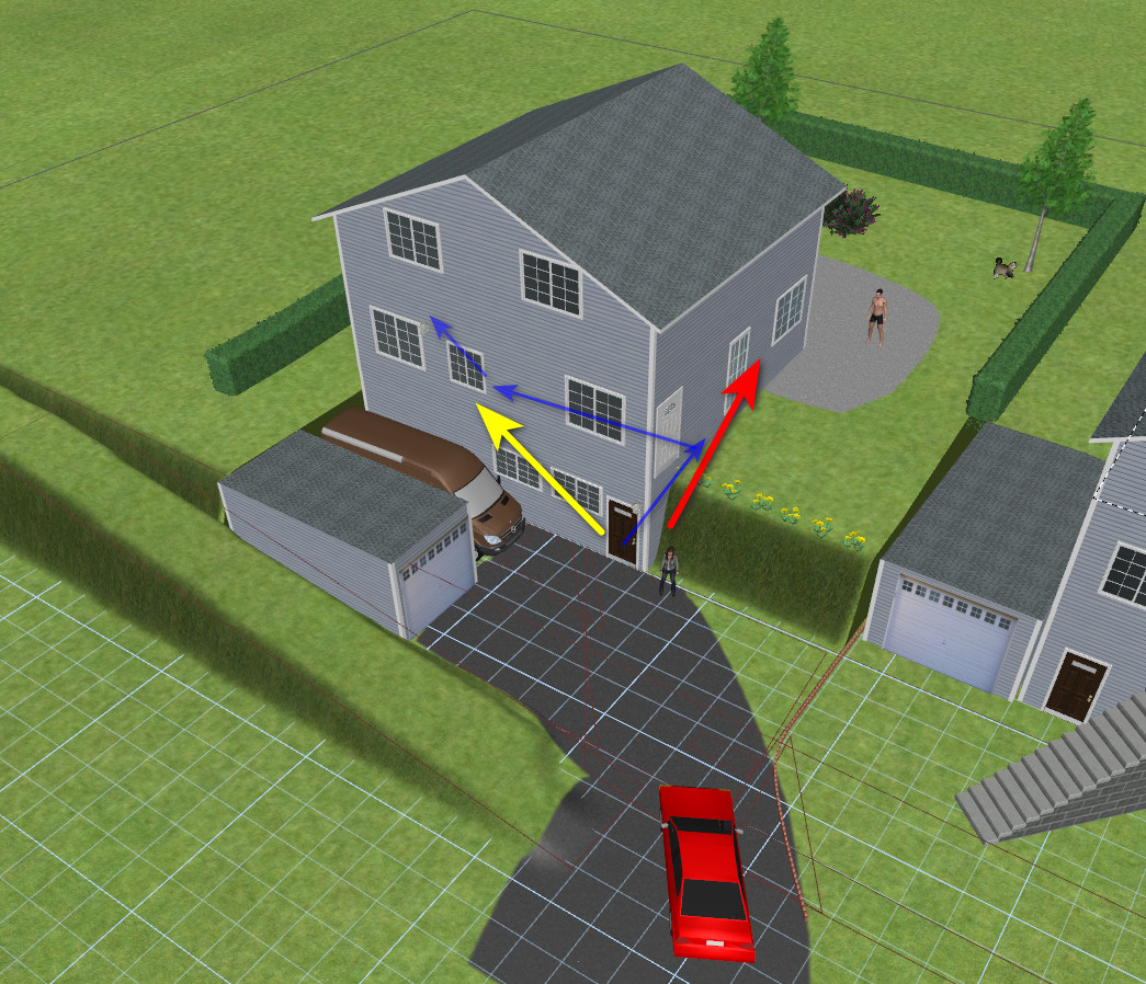

Habe jetzt (nochmal) die Idee die Stellplätze von der SW Lage Richtung Norden zu verlegen skizziert und den Eingang durch den Keller (braune Tür) geplant, aber:
Wohin mit dem Aufgang (Treppe) Keller<=>EG?
- Entweder gelber Pfeil, verliert man die zwei einzigen Kellerfenster
- Oder roter Pfeil, kommt man EG in der SW Ausrichtung raus wo Esszimmer/Wohnzimmer hin sollen.
- Oder (blau) einen Flur im Keller anlegen, aber dann muss man 5m im Kellerflur gerade aus gehen, 5m lang links, um dann die Treppe zu erreichen. Das finde ich auch nicht angenehm/einladend, oder?
Andere Idee(n), wie man Garage und Carport unterbringen und Hauszugang (durch Keller oder doch EG) umsetzen kann?
(Vorteil von den Autoplätzen im "Norden" (diese Skizze) wäre aber, dass das Haus etwas breiter werden könnte ...)

Unabhängig vom Grundriss ist das für mich das Paradebeispiel, wie man ein Grundstück vergewaltigen kann... :oops:
Grundrisse hab ich mir noch gar nicht angesehen, weil ich von der 3D-Ansicht so schockiert war.
Sorry, aber mir will das überhaupt nicht gefallen.
Das ihr für 2 plant ist bekannt. Eure Forderung lt. Fragebogen 6 Essplätze auch mal 10. Eingezeichnet sind kuschelige 4 mit Tresen 6.
Auch für 2 ist das EG überfrachtet und oben ist Luft.
Auf mich wirkt das Haus eben nicht wie für euch geplant, sondern ein Standard-Familienhaus irgendwie verändert.
Ich sehe bei den Höhenangaben, nicht die in der 3D Zeichnung dargestellte Geländemodellierung.
Da geht was anderes. Hatte ich total übersehen aber @matte1987 hat recht
Daher ist laut meinung zweier unabhäniger Architekten ein keller hier Sinnvoll.
Ich beanstande auch nicht den Keller. Nur würde ich ihn bewohnbar ausführen und auf OG verzichten. Das kommt am Ende der Rechnung günstiger.
Dein neues Bsp.: warum zeichnest Du im SW Erde ein, wo keine ist? Nutze doch das Grundstück, wie es ist. Dein Haus teilt es doch in die Ebenen ein…
