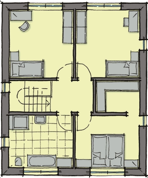

[...]Grundriss effizient aussehen könnte, anbei mal ein Beispiel[...]
Das sieht tatsächlich nicht schlecht aus. Mich würde das EG dazu interessieren. Hast du zufälligerweise von dem Entwurf auch den EG-Grundriss. Beim OG würde es sich ja anbieten, die beiden Kinderzimmer in Richtung Süden anzuorden.
