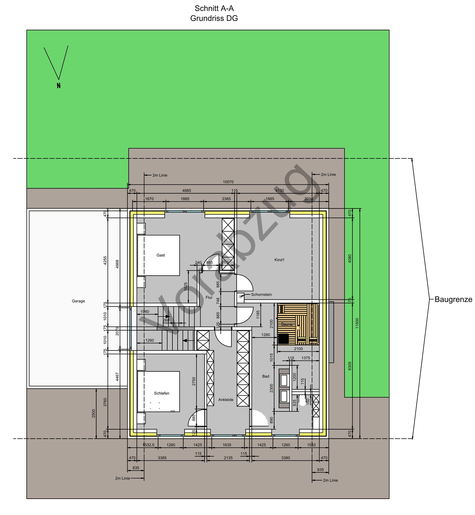

V.a. der Punkt mit dem 2-Geschosser bedarf allerdings der Klärung bevor wir hier weiter diskutieren. Wo verläuft die 2m Linie im DG?

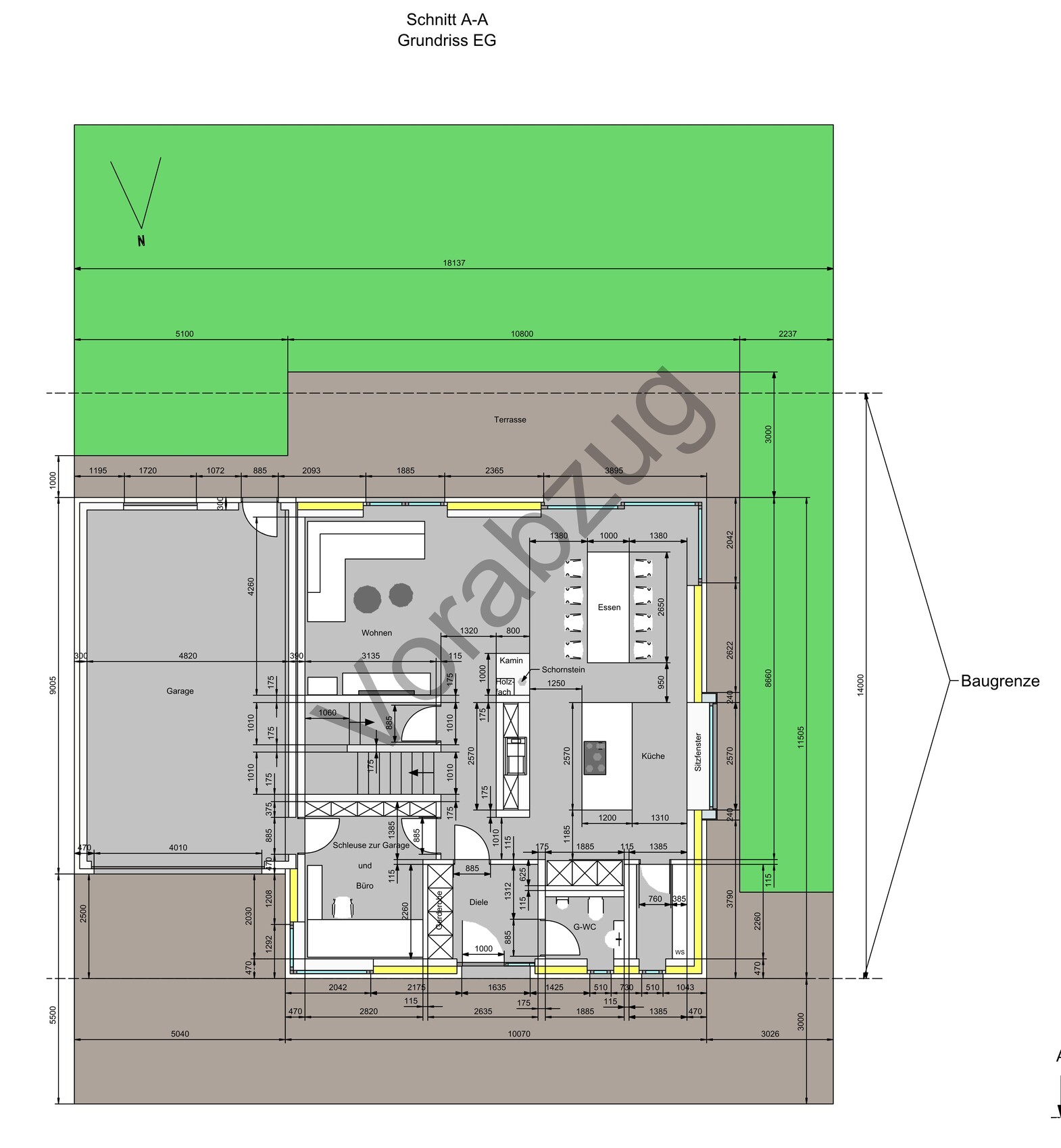

Hallo, Danke Dir für Deine Anmerkungen!
Wir empfinden die Lösung mit der Tür Garage / Büro als vorteilhaft, da man so trockenen Fußes ins Haus gelangen kann. Warum würdest Du diese Tür streichen? In der Speisekammer wollen wir Dinge des täglichen Bedarfs (Küchentutensilien) und Lebensmittel, Getränke etc. lagern.
Bzgl. der Geschossigkeit: Ich bearbeite die Pläne nochmal, dann wird auch die 2 m Linien eingetragen sein (sorry, das war leider in den in den aktuellen Ansichten übersehen worden).

Wie könnten man den "trüben" Eingangsbereich deiner Meinung nach optimieren.
Ich würde das Wohnzimmerfenster weiter nach rechts schieben, so dass man vom Eingang direkt einen Blick durchs ganze Haus nach draußen in den Garten hat.
Ansonsten finde ich den Wurf schon gelungen.
Tür zwischen Haus und Garage finde ich aus den gleichen Gründen wie du auch sehr vorteilhaft. Allerdings wird das Büro so zu einem Durchgangsraum für Garderobe und Co. Ein echten Büro für HomeOffice sehe ich bei diesem Grundriss daher nicht!
Weil Dein Argument/Empfinden aus der Luft gegriffen ist. Es regnet in Deutschland zwar sehr häufig, aber meist nachts. Du bist nicht der einzige, der denkt, es regnet JEDES Mal, wenn er nach Hause kommt und 4 Meter an der Hauswand lassen Dich klitschnass werden. Es ist nicht so!
Und ein Büro oder einen anderen Raum, der nicht Flur ist, als Flur zu missbrauchen, mindert den Raum für einen persönlich im Wohnwert, da er dann genauso pflegeintensiv wird wie ein Hausflur und muss mit Fußabtreter und Stiefelknecht ausgestattet sein. Du gehst ja auch nicht in die Küche zum Pipi machen.
In der Speisekammer ist kein Gefrierschrank o.ä. vorgesehen, hier wollen wir Dinge des täglichen Bedarfs (Küchentutensilien) und Lebensmittel, Getränke etc. lagern.
Du ziehst nicht jetzt ein, Du baust auch nicht für ein Jahr, sondern hoffentlich für mind. zwei Generationen. Und wenn es nur 20 Jahre sind: das Leben wird sich verändern, in Anschaffung, Werten und besonders auch in der Lebensmittelherstellung und -bevorratung.
Die Türbreiten lassen wir uns nochmal durch den Kopf gehen.
Türbreiten sind uA Standard. Wie willst Du denn Deine Heizung bei Euch reinbekommen?

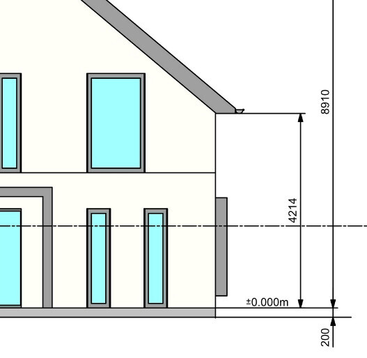

Wenn die Angaben hier richtig sind mit 40 Grad Dachneigung, dann ist Deine 2-Meter-Marke schlicht falsch! Du hast einen max. Kniestock von 130cm... bei also innen eingerücktes Maß von ca. 80 cm hast Du Deine 2 Meter. Und auf der Höhe sehe ich mit Sicherheit keine Duscharmatur. Oder möchtest Du jetzt sagen, dass Deine Fenster oben und unten die gleichen Höhen aufweisen oder die beiden Fenster im OG 3 Meter hoch sind?
