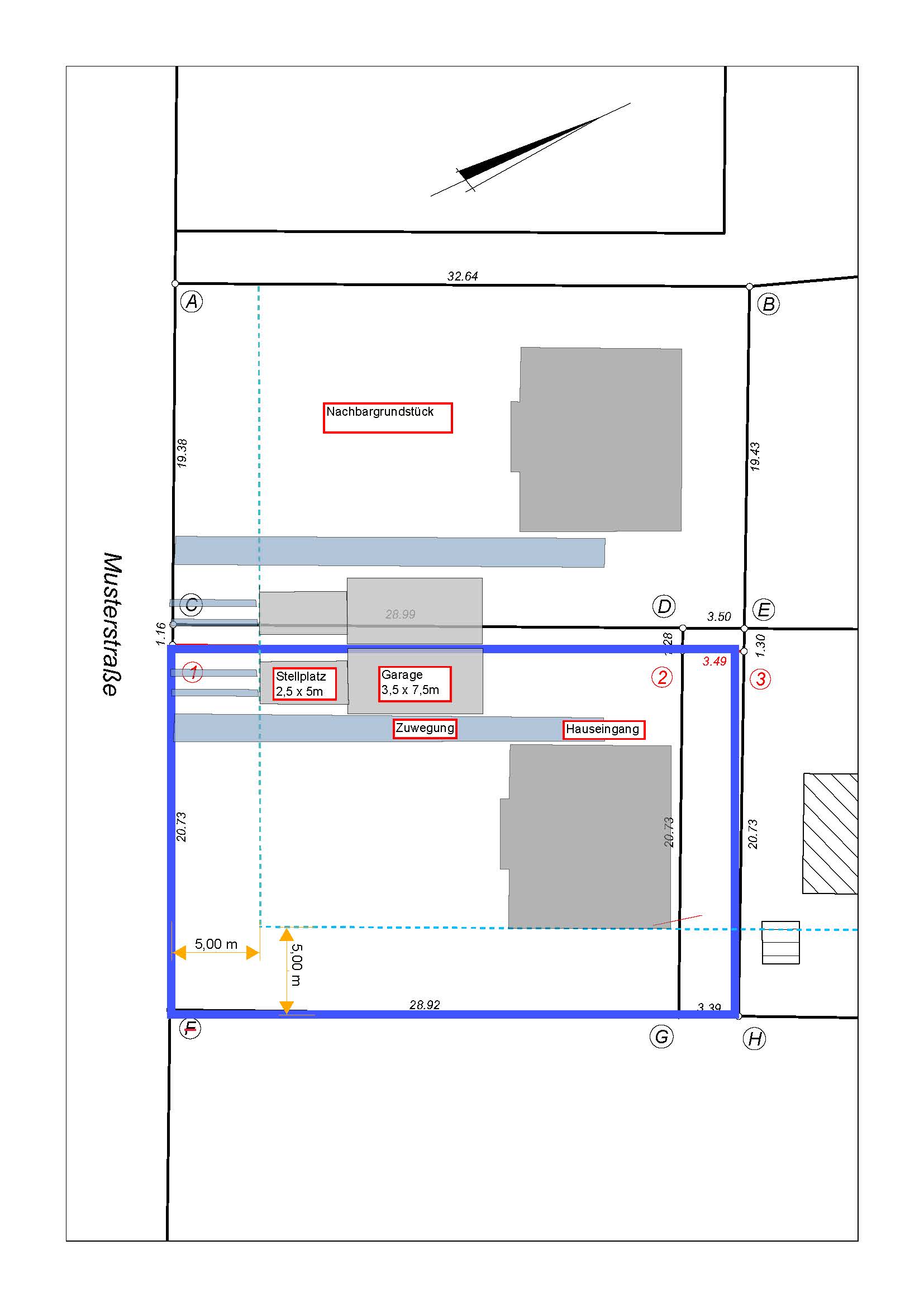

Das kann man nur in der Gesamtheit mit dem Grundstück, Garage oder Carport und Strassenanschluss beantworten, deshalb bitte den Lageplan mit eingezeichnetem Haus einstellen, @bafische

Ich sage nichts ohne Lageplan!
Denn da passt was nicht (WZ als Durchgang mit massiger Fläche, während Stauraum keiner vorhanden ist). Um das zu bewerten, muss der Lageplan vorliegen.

anbei der Lageplan.
Lageplan eines Baugrundstücks mit Grundstücksgrenzen, Baukörpern und Planlinien.
Medien liegen alle (Strom, Wasser/Abwasser) an Punkt "B", also an der Nord-Ost Ecke des Grundstückes, deswegen auch der TK-Raum hier, nur 5m bis zu allen Medien.
Es gibt keine WZ-Tür ggü. der Treppe, hier ist lediglich eine Öffnung mit Sturz vorgesehen.
Stauraum ist die Garage/Dachboden/Garderobenschrank/Hauswirtschaftsraum und großer Wandschrank im Schlafzimmer. Ich weiß, Stauraum ist immer zu wenig, aber wir haben jetzt einen 55qm Vollkeller und der ist bis oben hin voll mit Zeugs was keiner mehr die letzten 10 Jahre angefasst hat. Deswegen ist unser Grundriss nicht auf Stauraum optimiert. Wir haben aber sehr wohl überlegt, wie viel Stauraum wir benötigen.

Die Anordnung vom Haus auf dem Grundstück sollte nicht Inhalt dieser Diskussion werden, hier geht es lediglich um den Grundriss bei gegebener Lage und Ausrichtung des Hauses. Im Inneren kann noch alles verändert werden. Die Umstände sind so mannigfaltig, dass eine Erklärung hier den Rahmen sprengen würde.

Wenn der Lageplan aus 11ant's Link stimmt, find ich die Garage echt nervig. Ich glaub, die tät ich nicht ans Haus "kleben", sondern vorn einsam an der Straße stehen lassen. Dann wäre da auch ein WZ-Fenster im Westen möglich.

die Garage fanden wir da auch echt nervig, Fenster im Westen ist bei uns auch auf der Liste.
