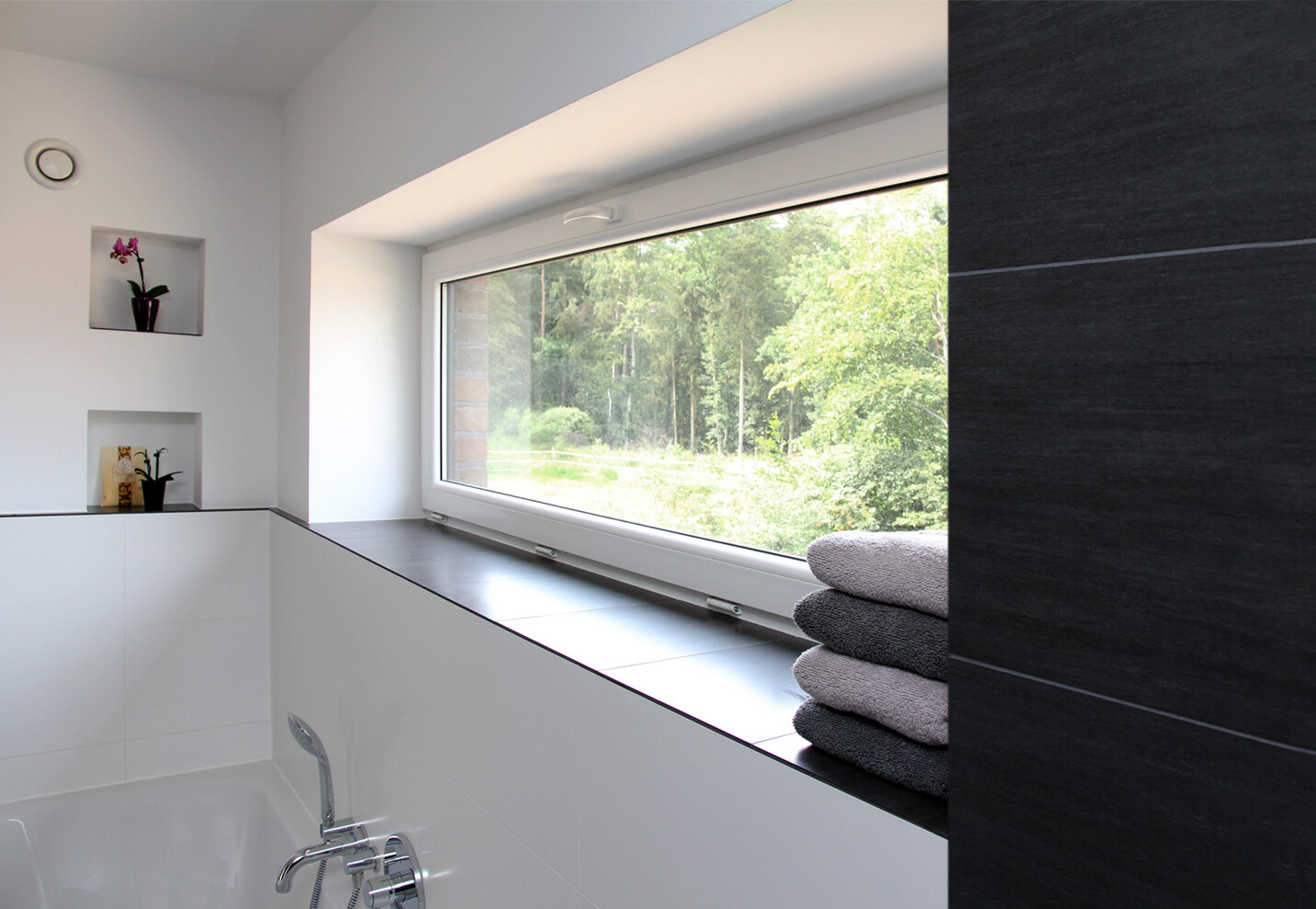

An dieser Stelle der Hinweis: Alle Fenster zur Straße hin sollen ein liegendes Format haben. Sind dann ca. 1,6m breit und 0,5m hoch. Das Fensterbrett liegt dabei in etwa auf Brusthöhe (1,5-1,6m). Ab einem gewissen Alter kann man dann aus diesen Fenstern herausgucken, Blicke von der Straße aus ins Haus hinein sind jedoch recht eingeschränkt.

Bad Eltern ... der WC-Platz sieht sehr eng aus und Badewanne so voll vorm Fenster empfinde ich auch als relativ unpraktisch, da das Fenster fürs Badlüften schwer zu öffnen sein dürfte.
Die Badewanne steht noch nicht im richtigen Winkel. Es soll eigentlich eine Standardbadewanne werden die quasi als Rautenfertigvariante in die Ecke geknallt wird. Dadurch entstehen am Klo dann mind. 20cm. Von dort käme man dann auch ans Fenster ran.

Die Badewannen-Fenster-Problematik sehe ich noch nicht gelöst. Über die Wanne beugen ist echt nervig. Da würde ich noch mal neu planen - auch wegen des WCs, das da so eingeengt ist.

Was, Ihr macht im Bad das Fenster nicht auf, nachdem Ihr Euer Geschäft gemacht habt? Lüftung hin oder her, das gäb's bei mir nich.
kaho674
kaho674
Also echt jetzt? Du hast ein Fenster, machst aber lieber die Lüftung an, als frische Luft rein zu lassen? Ist das jetzt nur Faulheit oder hat das nen tieferen Sinn? Wie lange ist denn dann Sperrzone? Ich meine, das Bad ist ja hier auch kein Zwergenbad. Einmal Gestank raus und neue Luft rein sollte mit einer Lüftung ganz schön dauern.
