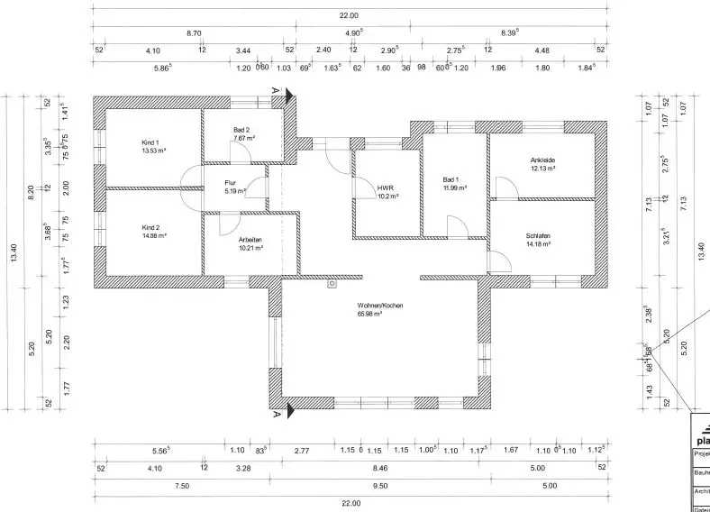

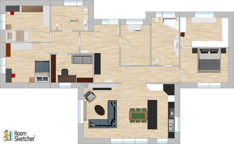

Ich habe anbei noch mal den aktuellen Grundriss grob möbliert. Maße gibts im vermassten Grundriss.
Gibt es weiterhin Bedenken hinsichtlich eurer Anmerkungen oder gar neue Anregungen?

Was noch gar nicht gesagt wurde: ich finde geschätzte 9,30m Innenbreite für Kochen/Essen/Wohnen doch recht eng. Was sind da denn überhaupt die Fenster? Wie bzw. wo sollen die Türen nach außen sein? Wo kommt die Terrasse hin?
Und jetzt ist dieser Bereich auf ca. 850 cm Breite geschrumpft. Ich finde diesen Allraum sehr schlecht zu möblieren. Die 3-Teilung wirkt schnell wie die Aneinanderreihung von Möblierungsbeispielen im Möbelhaus.
Mal rechnen:
Planrechts 60 cm Küchenzeile
Abstand 110 cm
Insel 100 cm
Tisch 200 cm
= 470
Durchgang zum Sofa = 100 cm
= 570
Bleiben nach links keine 300 cm. Dann ist da ein Kaminschacht angedeutet .. soll da noch ein Ofen hin? Dann wäre der Sessel aber recht nah.
Wenn die Küche so geplant ist, dann ist der Platz nicht effizient genutzt. Spüle und Kochfeld viel zu nah beieinander.
Die qm-Angabe für Kochen/Wohnen/Essen beinhaltet übrigens den Flur und ist eigentlich nur rund 43 qm. D. h. rund 23 qm Flur.
Die Konstellation Elternschlafzimmer und dahinterliegende Ankleide finde ich nach wievor unpraktisch.
Die Eingänge zu den Kinderzimmern sind auch ein wenig Wunschdenken. Griffe dürfen an den Türen nicht sein, die schlagen sonst Dellen in die Wand
Und, die Dachkonstruktion (sollte ja Walmdach sein) interessiert mich immer noch
