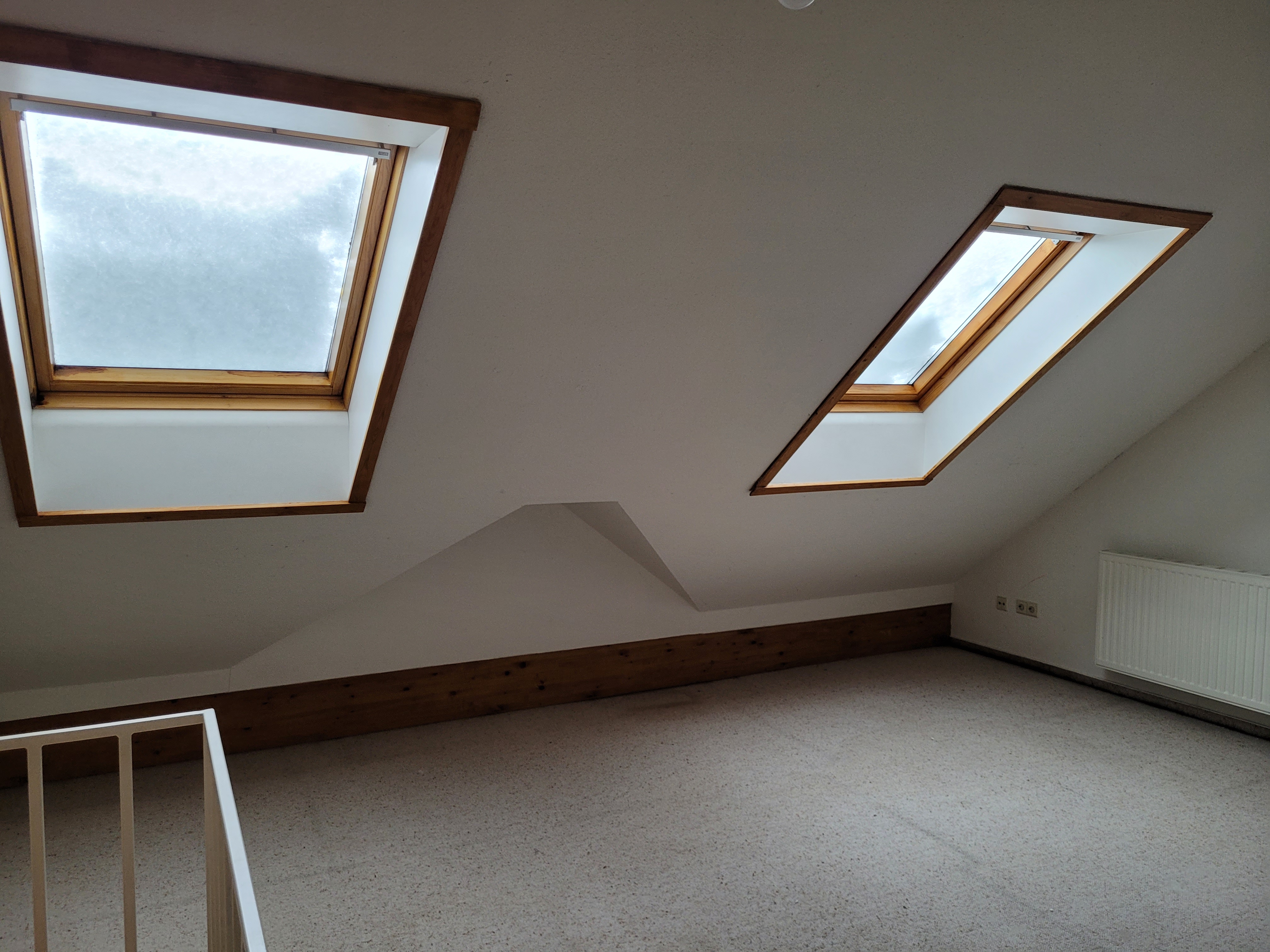

Dann hab ich gestern mir einem Bodenleger gesprochen (der wollte Parkett schwimmend verlegen, was ich glaube eher nicht möchte), der meinte Vinyl im Dachgeschoss wäre keine gute Idee. Dort sind zwei Dachfenster und er meinte je nach dem wie warm es dort wird, wäre da Vinyl ungünstig. Wie steht ihr hier dazu. Hat mir der andere jetzt nicht abgeraten. Ausserdem ist dort aktuell Teppich und darunter Holz. Geht das so einfach dort drauf Vinyl zu verlegen und wie ist das mit Trittschall, da das Holz ja die Laufteräusche mehr überträgt. Hat da jemand Erfahrung oder einen Tipp welcher Bodenbelag sich da alternativ eignet
Dachgeschossraum mit schrägem Deckenverlauf, zwei Dachfenstern mit Holzrahmen, Teppichboden.
Der Boden sollte die Temperaturen schon aushalten. Vinylböden gegenüber stehe ich grundsätzlich skeptisch gegenüber, da ich den Neugeruch unangenehm finde. Das ist mir einfach suspekt. Das ist subjektiv - andere mögen diese Böden.
