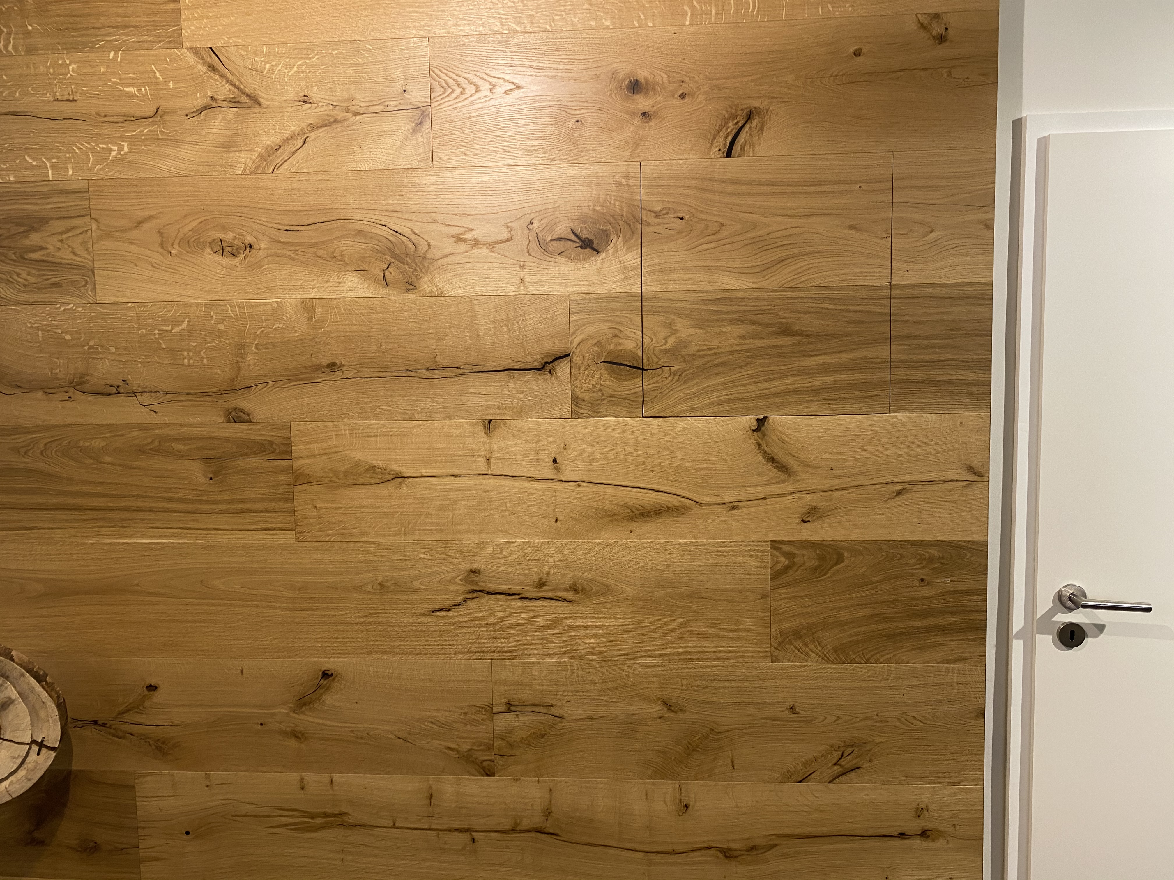

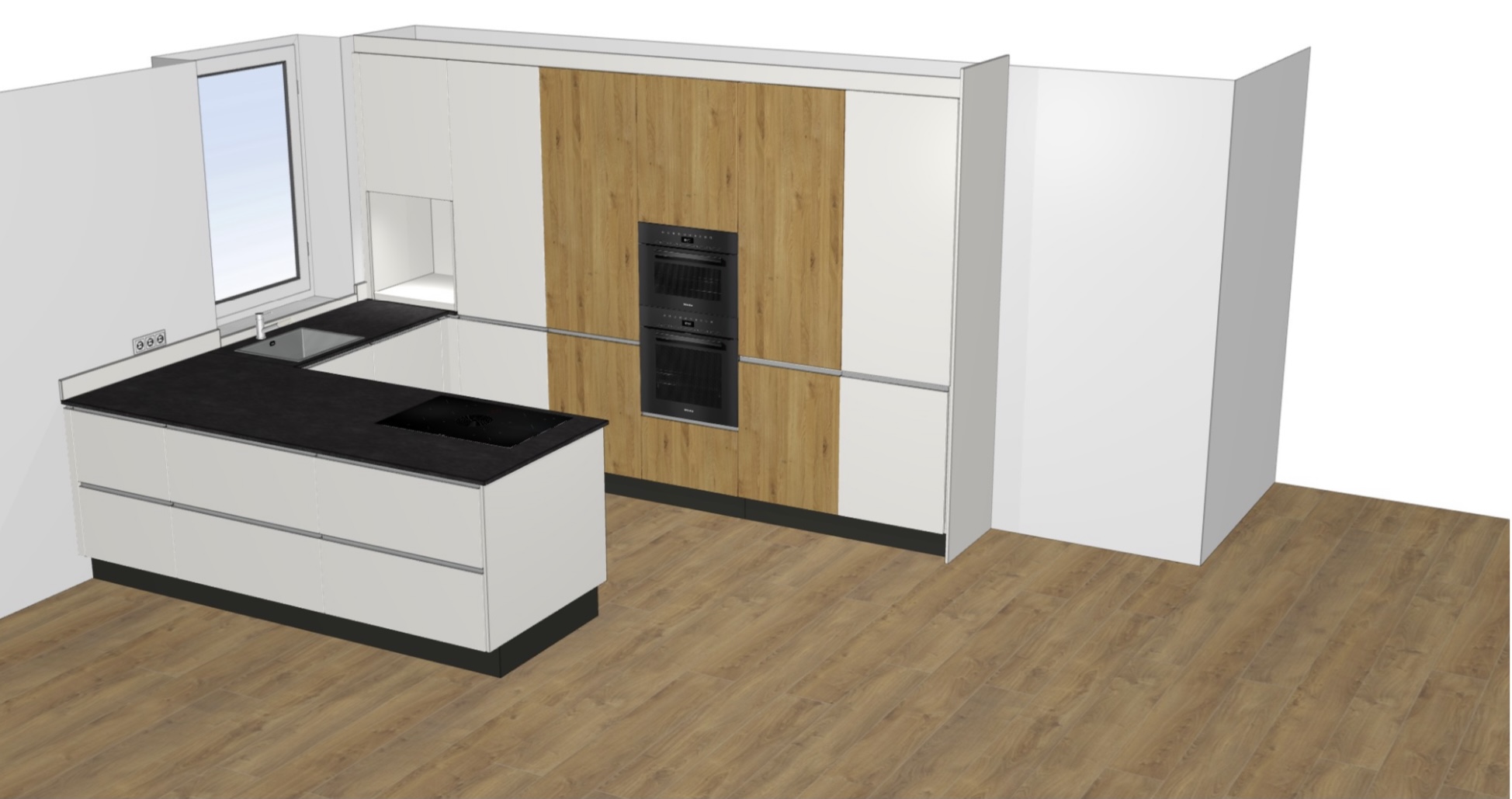

NoggerLoger
Für mich kommt eigentlich nur Holz geölt oder Granit in Frage. In unserer ETW wird jetzt Holz gelegt und verklebt, auch in der Küche. Wichtig ist, dass man qualitativ hochwertiges Holz nimmt. Haben uns für Schlossdielen Eiche gebürstet, gefast und geölt entschieden. Dazu dann die Küche mit einem kleinen Holzakzent sonst wird's zu viel.
Holzfußboden aus Eichenholz mit Maserung und Knoten; Tür rechts.
Moderne Küche mit Insel, dunkler Arbeitsplatte, Spüle und Backöfen in Holzverkleidung.
Climbee
Climbee
Wir sprechen hier aber von einer zu vermietenden Wohnung, nicht von einer selbst bewohnten ETW. Bitte beim Thema bleiben.
Wir haben auch Eiche geölt und das auch im Küchenbereich; würde ich auch wieder so machen. Aber nicht in einer Whg, die ich vermieten würde.
Und darum geht's hier.
