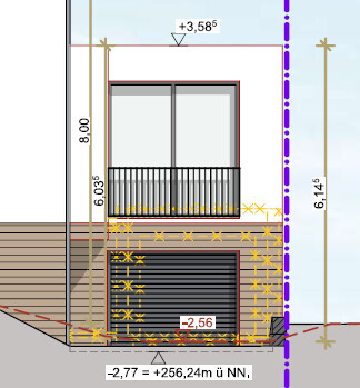

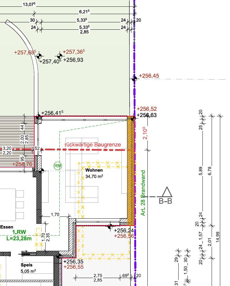

Ich bin mir bei meinen Fenstern (raumhoch 275cm; Festverglasung) für das Wohnzimmer noch total unsicher.
Das erste Thema wäre hier, ob ich oben rechts (Süden) die rechte (Westen) Außenwand parallel wie die untere ebenfalls um die Ecke gehen lassen soll.
Dies wäre von innen ca. 45,5cm.
Würde das so schöner aussehen oder lieber das Fenster bis an die Wand gehen lassen.
Für mich würde die "Ecke" evtl. einen Vorteil ergeben wenn doch einmal Vorhänge (dann aber nur leichte; weiße) montiert werden sollten und ichso Platz hätte die vor die Wand schieben zu können, wenn offen.

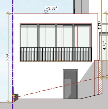

Das zweite Thema wäre die Segmentierung der Fenster.
Laut Fensterbauer kann das untere (Nord) Fenster (275cm breit) nur in zwei Segmenten gebaut werden.
Das obere (Süd) Fenster (533cm) würde in zwei Segmente aufgeteilt werden.
[links (Ost) ist eine 200cm breite Balkontüre mit jeweils 100cm breitem Flügel)
Was meint ihr, was hier schöner aussieht, zwei oder doch drei Segmente für das obere Fenster?
Ansicht Nord:
Ansicht Süd: (hier noch vier Segmente)
Was willst Du denn mit den Fenstern erreichen? Austritte wohl weniger?! ;)
Ich würde definitiv, unabhängig von diesem Plankonstrukt, Westsonne ins Haus bringen. Das Nordfenster erklärt sich mir über der Garage doppelt gar nicht, die Platzierung im Norden und eine Platzierung über der Garage.
Die Südfläche sieht von außen etwas nach Büro aus.

Ein Fenster Richtung Westen ist leider nicht möglich, da direkt Grenzbebauung.
Das Fenster Richtung Norden gibt hakt ein offeneres Raumgefühl.
Wo ist hier das Problem mit der Garage?
