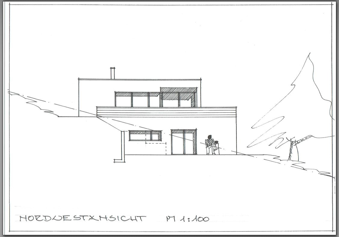

wir haben vor kurzen einen ersten Entwurf zu unserem Haus vom Architekten bekommen und würden uns über Optimierungen, Verbesserungsvorschläge und Meinungen hierzu sehr freuen. Insgesamt hat er unsere Vorstellungen schon ganz gut getroffen. Vorab aber erstmal der ausgefüllte Fragebogen.

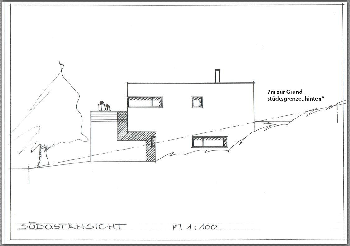

Hang Ja, von Süd-West nach Nord-Ost steigend. Im Westen entspricht die Steigung in etwas 8m auf 30m Länge, im Osten 6m auf 30m Länge. Straße ist leider fallend.

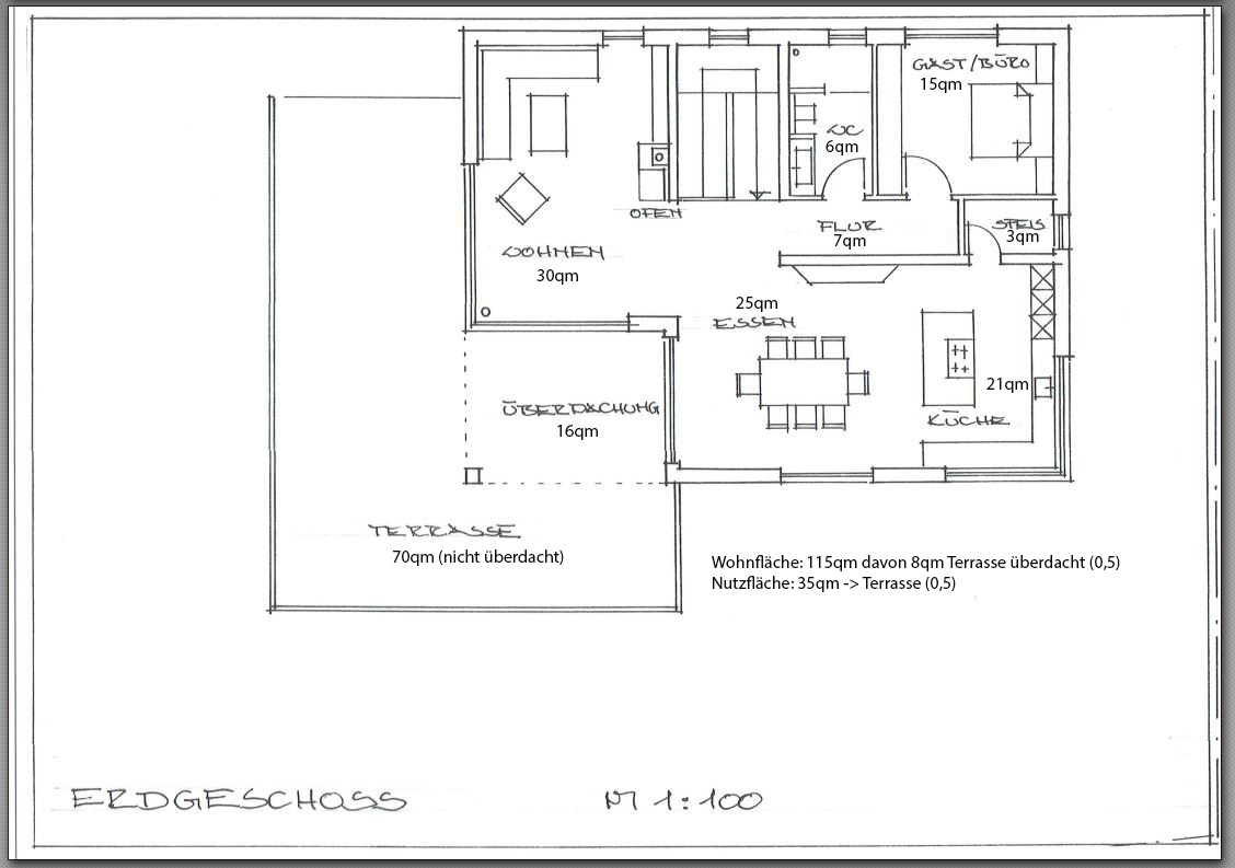

Was gefällt besonders? Warum? Offener Wohn-/Essbereich und offene Küche mit Kochinsel, große tlw. überdachte Terrasse (evtl. zu groß ), große bodentiefe Fenster Richtung Süden

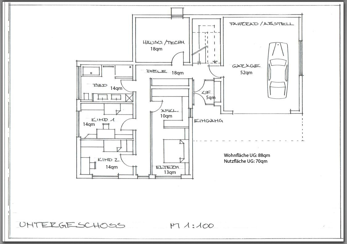

Was gefällt nicht? Warum? Etwas zu groß und Kosten zu hoch. Langer Flur im UG ("Schlauch"). Kinderzimmer evtl. etwas zu klein. WC im EG etwas klein.

Von Flachdach auf Pultdach ändern -> ca. 10.000€ gespart? Kleinere Wohnfläche

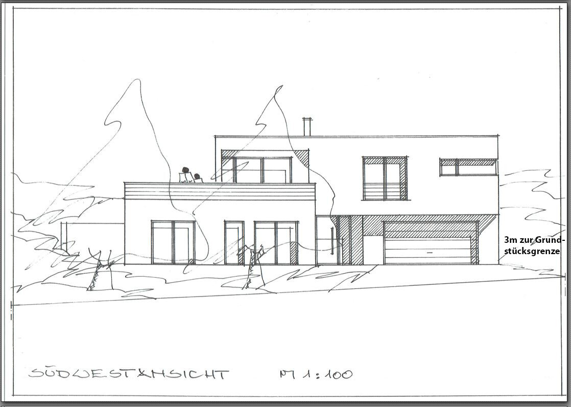

Architekt hat Vorgaben auch anhand von Bildern gut umgesetzt. Moderne Bauweise, große Fenster, große Terrasse und der Überhang des EG über UG als Überdachung des Eingangsbereichs gefällt auch.
  • Wie kann man den Grundriss am besten etwas verkleinern. Architekt meint nur etwas an der Front im EG um Proportionen nicht zu sehr zu ändern.
  • Außerdem überlegen wir das Schlafzimmer mit dem Büro zu wechseln und die Kinderzimmer im UG zu lassen, um später Ruhe vor den partywüdigen Teenies zu haben Oder das Schlafzimmer und ein weiteres Zimmer in den EG zu legen, um am Anfang die Kinder auf dem gleichen Stockwerk bei uns zu haben und später dann mit dem Büro zu wechseln. Oder es wie es ist zu belassen und später evtl. das Schlafzimmer mit dem Büro zu wechseln.
  • Hat jemand Erfahrung mit Terrassen über Wohnraum? Sind diese dicht? Überlegen die Terrasse etwas über das EG überlappen zu lassen als Dach oder ist es dann zu dunkel?
  • Gibt es Vorschläge den Flur im UG zu ändern?Schön wäre es wenn man am Ende des Flurs zur Seite raus kann.

Ich denke auch, dass UG besser geht und mit weniger als 18qm Flur.
Zu Deiner Frage, Terrasse über Wohnung gibt keinerlei Problem, sofern ordentlich augeführt. Hatte es 30 Jahr, Null Problem.
70qm extra Terrasse sind wohl nur ein Vorschlag, das braucht i.d.R. Keiner, da ja noch 16qm überdacht da sind.
Übergang Essen/Wohnen wirkt nicht ganz so flüssig aber alls das sind ja nur Details; ich denke, das wird ein schönes Haus, sofern Kosten etc. passen. Esstisch könnte passend zum Fenster stehen und nicht so schräg daneben-
Den direktehn Zugang zu Garage sehe ich zwar immer aber ich glaube, dass ich den nicht machen würde insbes. wg. Geruch, Staub etc. und der Hauseingang ja direkt daneben ist.

Der Flur ist sehr groß. Allerdings ist es schwierig eine Wand mit Garage, eine ohne Fenster. Das engt ein. Wir hatten unser UG deswegen auch zigmal hin und her geschoben. Der Flur ohne Fenster wird dunkel.
Die Speis ist zu klein für einen Gefrierschrank

Ich finde den Entwurf gelungen. Der lange Flur hat Charakter. Man kann ihn kürzen indem man das letzte Zimmer vergrößert und den Eingang vor Kopf setzt. Mit Fenster oder gar "Nebeneingang" ist das natürlich viel schöner. Insgesamt ist das Haus ausgezeichnet gut strukturiert. Große Gemeinschaftsfläche und kleine Rückzugsräume kann ein Lebenskonzept sein - da kenne ich die Vorgaben nicht. Ich kann mir das im Privatbereich ausgesprochen gemütlich vorstellen.
Den hätte ich aufgrund der Wärmeentwicklung auch ungern in der Speis.
