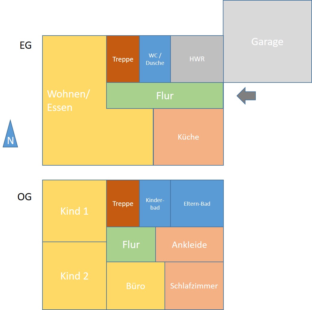

Um mal etwas konstruktiv zu sein, wir haben eine ähnliche Größe (knapp 200m2) und ähnliche Anforderungen an die Räume. Zugang zum Grundstück ebenfalls aus Süden. Den Grundriss (war Großteils mein Entwurf) darf ich nicht teilen, die Hausbesitzerin möchte das nicht. Aber ich kann teilen, wie ich es heute, nach ca. 3 Jahren im Haus, grob anders aufteilen würde ...
Grundriss: EG mit Wohn/Ess, Küche, Flur, Treppe, Garage; OG mit Kind 1,2, Bad, Büro, Flur.
Heute haben wir, wie in deinem Entwurf eine gerade Treppe, die im Bereich des Eingangs beginnt. Würde ich nicht mehr machen, da immer Schmutz in diesem Bereich ist und die Steinchen sich auf einer schönen Holz-Faltwerktreppe nicht wirklich gut machen.
Kinderzimmer sind übrigens fast 20m2 . Schöner wäre auch, beide Kinderzimmer im Süden zu haben, insbesondere, da bei uns der Norden ruhiger ist, aber der abgeschlossene Elternbereich war wichtige Vorgabe der Bauherrin.
Aktuell würden wir auch die Treppe im EG in den Wohn- / Essbereich integrieren, bei kleinen Kindern kommt da wenig Lärm von oben. Aber vielleicht sieht die Entscheidung bei Teenies wieder anders aus ...
