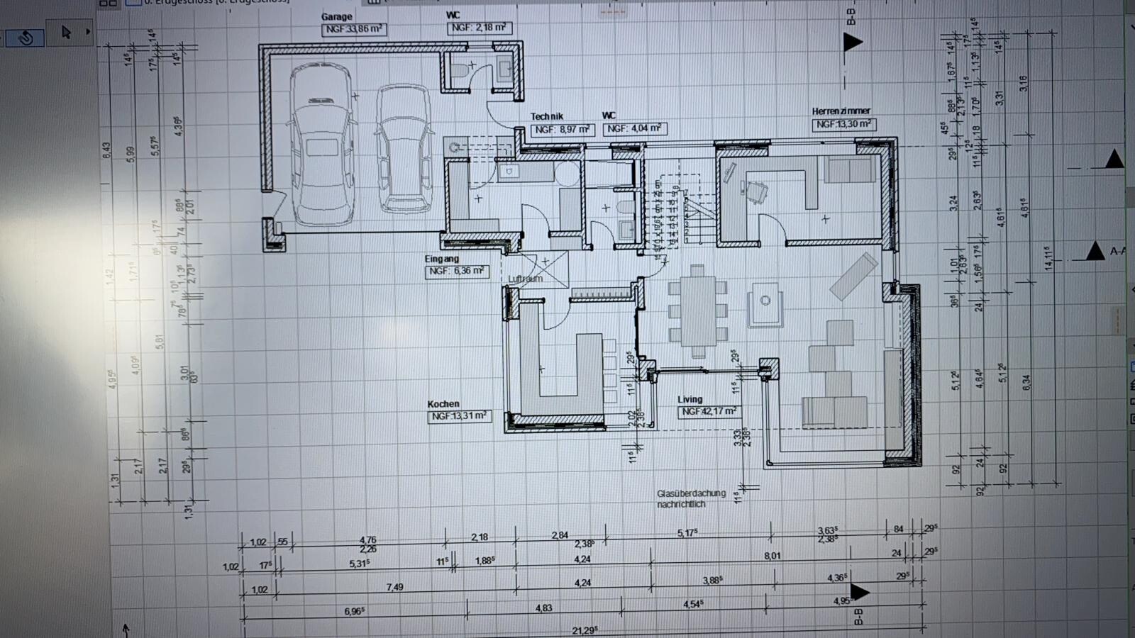

Ja, das hat auch seine guten Gründe warum man keine Satteldächer auf quadratischen Kubaturen findet. Das sieht nämlich recht bescheiden aus. Wenn dann Zeltdach für den Stadtvillaverschnitt oder ein Flachdach.

phil12345 schrieb:
Es hat uns Überwindung gekostet, eine Quadratur anzunehmen.
[...] Ich finde kein quadratischen Bau mit Satteldach. Muss es also ein Zeltdach werden?
Ich weiß zwar nicht, wer oder was Euch überhaupt dazu bewogen hat, aber diese Überwindung ist leicht zu heilen: einen Quadratgrundriss braucht man nicht. Sein sittlicher Nährwert kann freundlich als kalorienarm bezeichnet werden, Vorteile hat er keine, Nachteile hat er gewaltige - quasi in konträrer Analogie zu "Mens sana in Corpore sanum" könnte man sagen, ein im Ganzen quadratischer Grundriss führe zwar einerseits zu nichts, aber dafür andererseits zu unquadratischen Räumen (oder wie es bei Aschenputtel heißt: Blut ist im Schuh). Was hat Euch denn zu diesem Grundriss-Relaunch geritten ? - ehrlich gesagt: ich hatte gar nicht ganz mitbekommen, daß das Euer neuer Grundriss ist, bildlich hatte ich gedacht, das wäre wohl eine neue Variante zu dem hier: https://www.hausbau-forum.de/threads/efh-150qm-ruhiges-doerfchen-Platz-zu-den-Nachbarn.34474/

Moin,
nachdem er alte Grundriss dem Rotstift zum Opfer gefallen ist und das eindeutige Credo war, noch einmal von vorne zu beginnen und diesmal die Kosten im Blick zu behalten, haben wir dies gemacht.
Wir haben uns überlegt was wir brauchen, nicht brauchen aber haben möchten und nicht brauchen und nicht möchten. Daraus wurde dann eben jener Grundriss, der angelehnt ist an ein bereits gebautes Haus, in welchem wir uns sehr wohl fühlen.
Direkte Frage, in der leisen Angst, komplett auseinander genommen zu werden: Was gibt es denn daran zu "bemängeln"? (Bin derweil im Shiny Thread, aber erst auf Seite 20..)

Was soll das Problem sein Satteldach auf Quadrat
phil1234503.06.20 19:32
Ja, genau. Wir wollten eigentlich ein Satteldach - finden dies auf einem quadratischen Grundriss aber eher seltener. Hier gibt es zu 98% Walmdächer, wenn nicht sogar ein noch höherer Anteil.
Problem ist es nicht. Wollen nur keinen Dachüberstand, und auch das haben die meisten Walmdächer aus Gründen, die ich noch nicht kenne.

In unserer Nachbarschaft sind ganz viele Häuser quadratisch mit Satteldach. Stammen aus den 70ern, sehen aber nicht irgendwie komisch aus.
