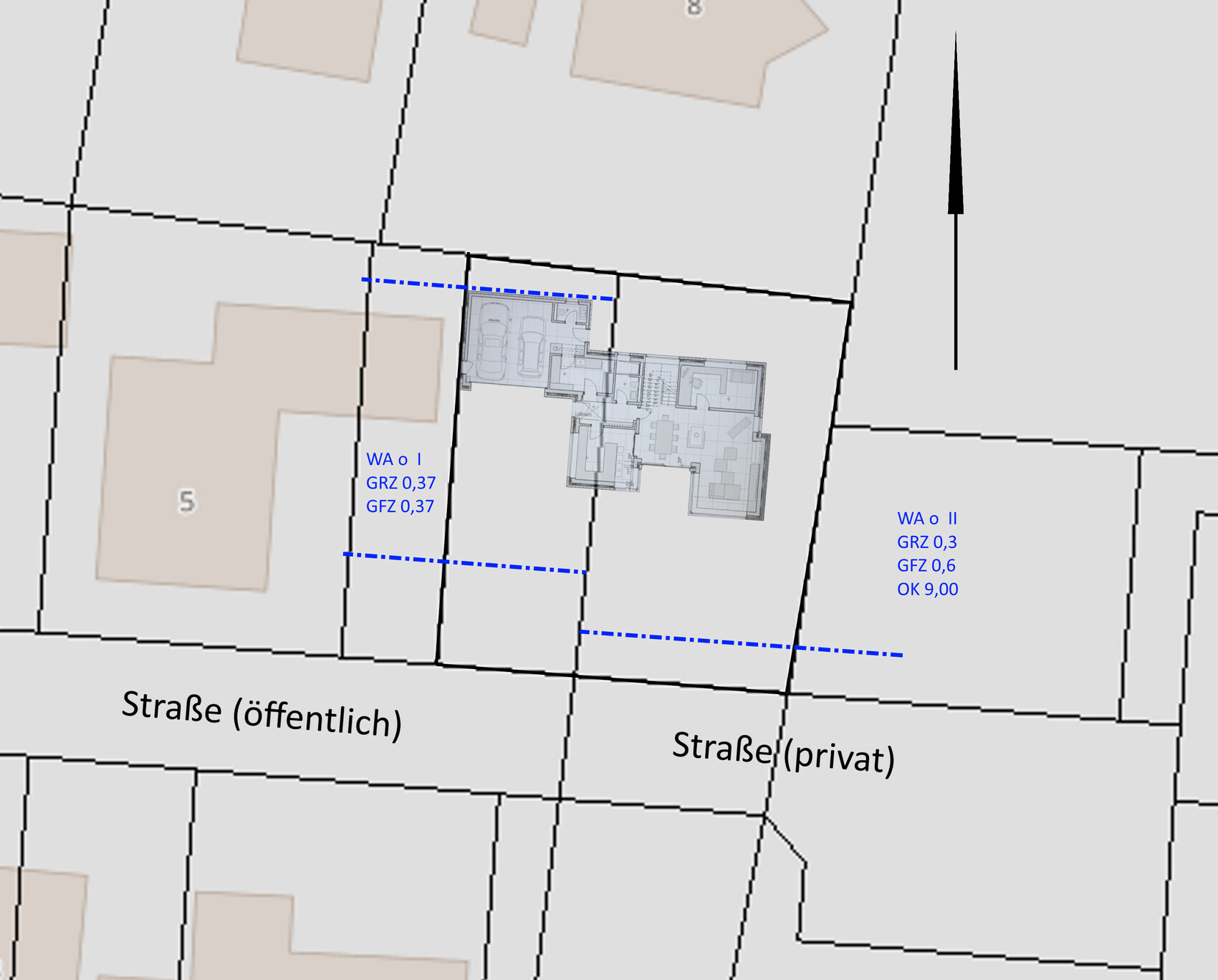

phil12345 schrieb:
da habe ich nur gerade keinen Scan von
Ich schon.
Ist das mit der Genehmigungsbehörde geklärt, dass Ihr über die Bebauungsplan-Grenze hinaus plant? Bei @chrisse war es ja nur eine Knödellinie, aber hier - anderer Bebauungsplan, andere Geschossigkeit, andere Grundflächenzahl/Geschossflächenzahl ...
Ihr braucht die Privatstraße zwar nicht, aber Ihr seid Anlieger. Sind die Kosten dafür geklärt?
Und die Tür in der Garage - abgesehen davon, dass sich ihr Nutzen mir nicht erschließt, wäre sie unzlässig auf der Grenze.
Lageplan: Grundstück mit Gebäude; blaue Linie markiert Grenze zur öffentlichen/privaten Straße.
