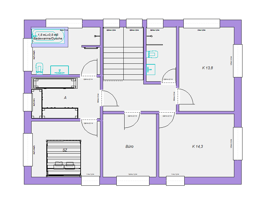

Ich kann auch nur raten plant mit richtigen Möbeln. Ihr müsst ja jetzt nicht das Design dafür festlegen, sondern nur mit den richtigen Größen arbeiten. Zusätzlich immer auf ausreichende Verkehrswege achten. Man will doch nicht in einem neuen Slalom laufen. Wenn ihr euch jetzt nicht mit der Einrichtung auseinander setzt, dann ist es wie in einer Mietwohnung. Da sind die Räume und dann lauft mal los passende möbel zu finden.
Mal ein noch ein paar Sachen zum Grundriss:
- Tür links in der Garage ist für was?
- Wand zwischen Hauswirtschaftsraum und Garage ist viel zu dünn eingezeichnet. Die wichtig für den Abschluss der thermischen Hülle.
- Die Garagenbreite ist für ein Auto und Fahrräder, aber nicht für 2 Autos geeignet.
- Die Tür aus der Garage in den Hauswirtschaftsraum nimmt diesen viel Stellfläche.
- Wie führt ihr das WC in der Garage aus, damit euch im Winter die Leitungen nicht einfrieren?
- Im OG Bad und Büro tauschen für kurze Leitungswege zum Hauswirtschaftsraum.
- Beim Bad selber noch mal von vorne anfangen.
- Neben dem Bett im Elternschlafzimmer werden keine 60cm sein. Dies ist sehr, sehr wenig! Dafür ist am Fußende Platz um einen Walzer zu tanzen, denn den eingezeichneten schrank für dem Fenster wird es ja nicht geben.
- Der Kamin an der Stelle könnte Probleme machen, denn er könnte mit dem First kollidieren.
- Den Miniluftraum am Eingang würde ich auch direkt streichen.

Ich finde den Entwurf als Ausgangsbasis gar nicht so schlecht.
Man könnte erst mal radikal alle Erker Streichen und die Wände glatt ziehen, das spart schon mal teure Dachflächen im EG und schafft Platz für den Esstisch. Außerdem den Kamin dort ausradieren und es wird ein Wohnzimmer draus.
Im OG müsst man m.E. mal mit der Eisenharke durch. Das Bad ist eine Katastrophe. Auch wenn man das vielleicht auf den ersten Blick originell findet, auf Dauer ist das beklemmend und ungemütlich. Was ist der Vorteil dieses Kombobads? Im Grunde habt Ihr ein Bad mit 4 Waschbecken ohne Wanne und kaum noch Platz zum laufen. Soll das rechts oben ein zweites WC sein? Das ist doch Käse. Auch wenn es dann keinen Engpass beim Zähneputzen und Toi geben wird, beim Duschen steht Ihr ja doch wieder an. Da macht eine 2. Dusche mit Wand das Kraut nicht fett genug, als dass ich darauf verzichten würde. Ich würde das Kinderbad wieder rein planen, denn wenn Ihr ehrlich seid, wollt Ihr es und nicht diese Krücke.
Das ein Kind mit dem Ohr am Schlafzimmer schläft und nur Licht von einer Seite hat, ist auch nicht so prickelnd.
Die Raumbreite für's Bett im Schlafzimmer mit 3,26 Rohbau ist sehr mager. Da bleibt eine Lauffläche von ca. 60cm bei einem 2m Bett. Das ist sehr knapp und man steht beim Aufstehen schnell mit der Nase an der Wand. Die Stellfläche für Schränke ist allerdings beachtlich. Braucht hr die?
Insgesamt reichlich Wünsche für das OG. Einige Kröten wird man schlucken müssen. Diese Bad-Kröte wäre mir aber dann doch zu fett - vielleicht reicht es ja, eine Trennwand zu planen und Ihr kommt mit 2 kleinen Bädern hin? Ansonsten hier noch ein Vorschlag, mit anderen Kröten ( )
Ziel war vor allem getrennte Bäder und die Kinderohren weg vom Schlafzimmer. Dafür büßt man allerdings an Stellfläche für Schränke ein und ein Kind hat Nordlage. Ich finds trotzdem überlegenswert.
Ach so: die Tiefe der Treppe solltet Ihr im Auge haben. Mit 2,65m oder ähnliches wird das eher nichts mit Podest. Außerdem die Frage, ob man sich mit 2 Kiddis eine offene Treppe zum WZ leistet?
