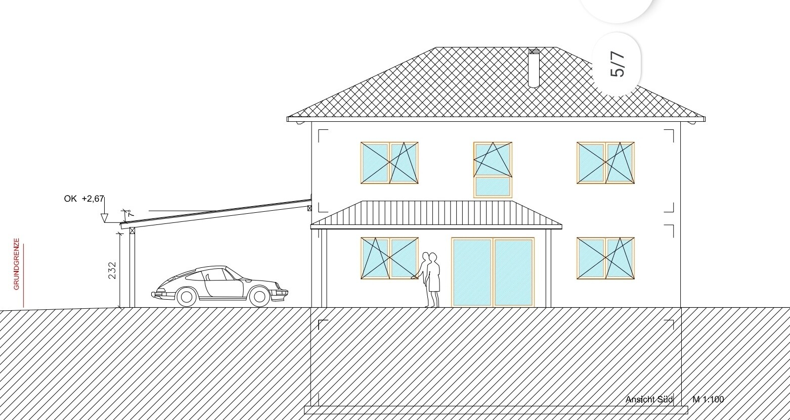

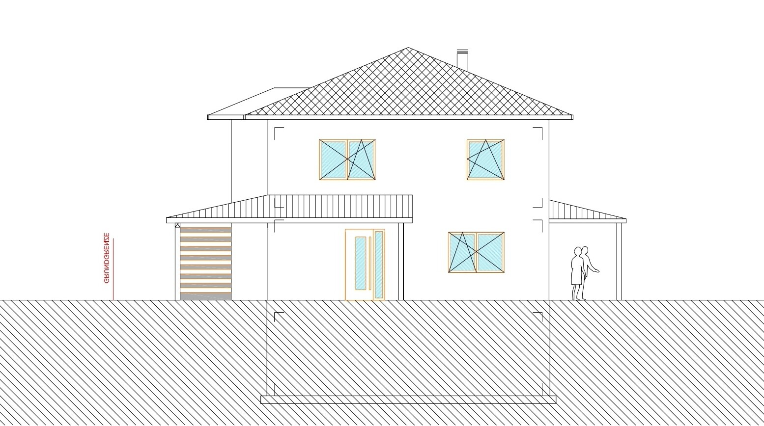

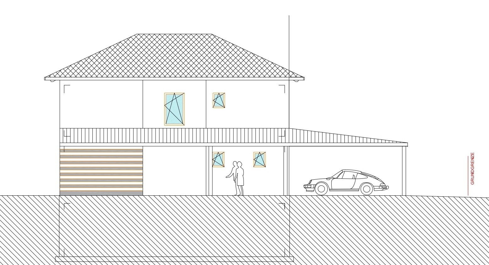

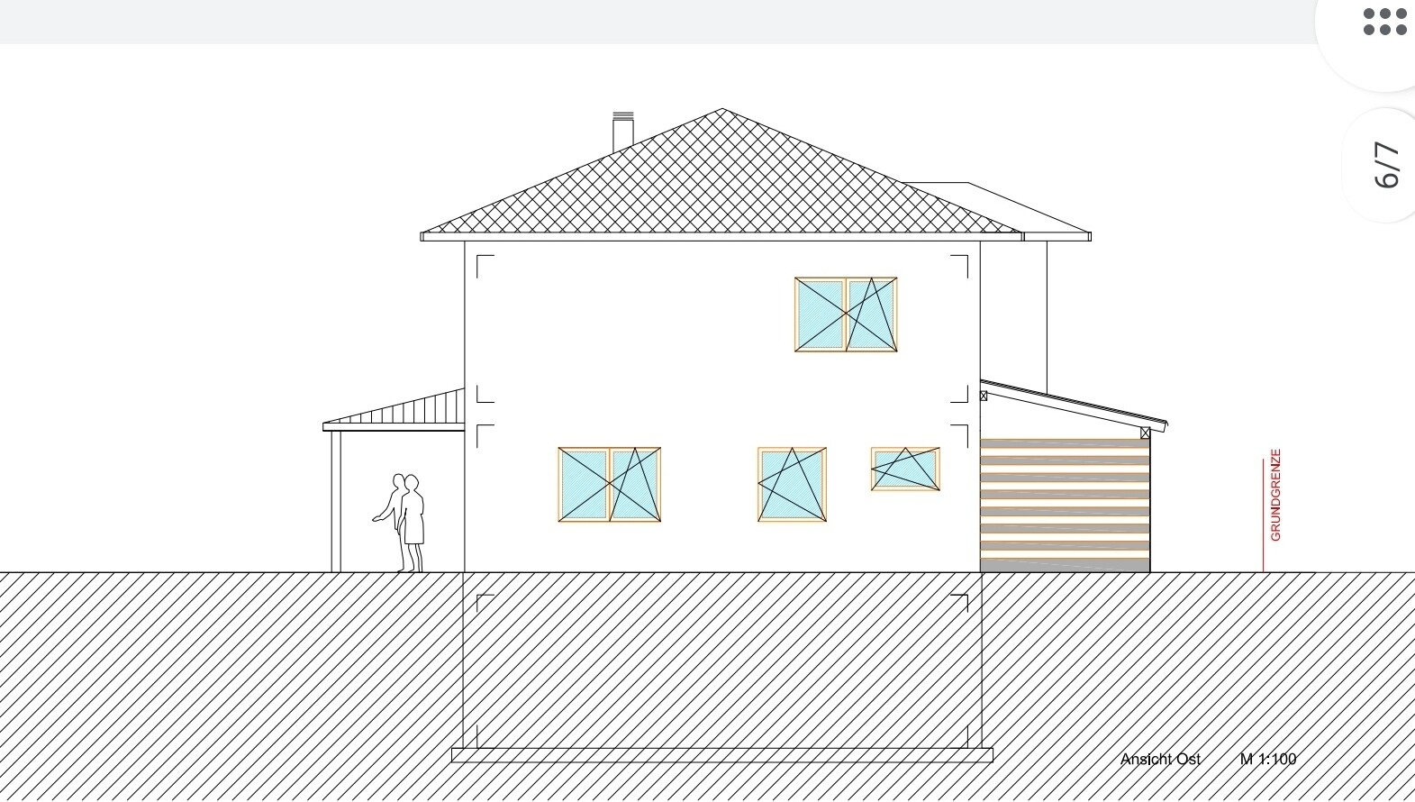

Hallo!
Hier die Ansichten.
Bitte um eure Meinung zum Grundriss zu den Ansichten und zur Ausrichtung am Grundstück.
Danke

Die Platzierung auf dem Grundstück sowie der Grundriss im EG gefällt mir. Das OG ist unspektakulär funktional, nur beim Flur hätte ich Angst, dass er zu eng und dunkel ist. Ggf kann man das Schrankzimmer offen lassen und möglichst großzügig verglasen?!
An Walmdächer und dann auch noch Walm-Vordächer werde ich mich allerdings nie gewöhnen. Und in Verbindung mit den stockkonservativen Fenstern wäre mir persönlich das entschieden zu altbacken und dröge. Ich weiß, Walmdach ist derzeit Hot-Dreck (warum auch immer), aber lasst das doch mal mit Satteldach, begrünten Flach-Vordach und etwas abwechslungsreicherer, dynamischerer Fensteraufteilung zeichnen.

Walmdach will unbedingt meine Frau 🙂
Bezüglich Fensteraufteilung habt ihr vielleicht Vorschläge was besser wäre?
bei dem Carport haben wir schon ein Flachdach im Auge sind uns aber nicht sicher ob das dann alles zusammen passt

wolverine1987 schrieb:
Walmdach will unbedingt meine Frau [...] bei dem Carport haben wir schon ein Flachdach im Auge sind uns aber nicht sicher ob das dann alles zusammen passt
Man kann die Walmerei auch übertreiben: ich würde das Walmdach nur über dem Hauptbaukörper machen, prüfen ob es von der Kopfhöhe hinkommt, das Dach über den Treppenhausvorsprung nur abzuschleppen, die Terrassenüberdachung in ein Pultdach umwandeln und die Carportüberdachung ebenso (im Bereich der Autos dann als Satteldach mit First zwischen den Autos).
Die Fensteranordnung scheint mir ganz passabel austariert zu sein, das würde m.E. anders nur anders.
