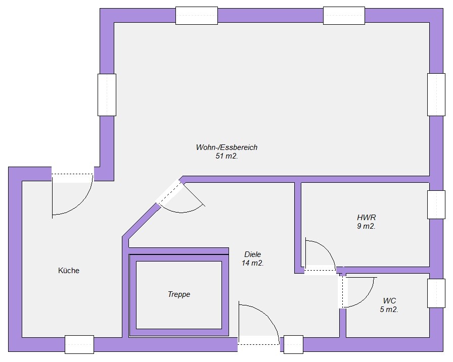

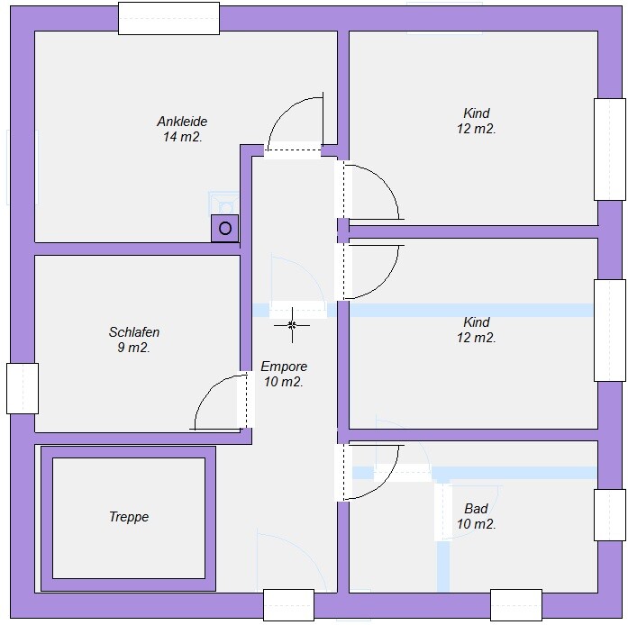

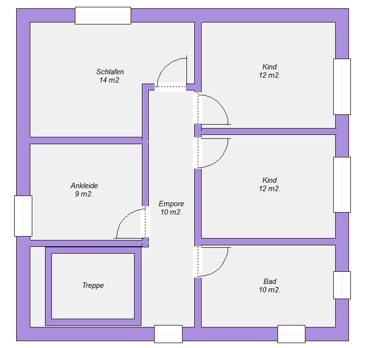

ich habe noch mal einen Grundriss entworfen, mit Erker. also die Villa ist 9x9 (mit Erker dann 11,5x9)
was sagt ihr dazu?

04.03.13 19:13
Wundi schrieb:
Von der plan Straße aus gesehen ist Norden leicht rechts.
Wo?
EG: Komischer Flur... viel Platz, nur keinen zum Möblieren. Durchgang Küche/Wohnen zu schmal, und dann auch noch mit Stossecke.
OG: Wozu der Balkon? Ich glaube nicht, dass Ihr morgens, ob angezogen oder nicht, den benutzt, damit Ihr auf Euer Carportdach schauen könnt. Für "mal raustreten" ist so ein Balkon (mit Flachdach Küche) zu teuer. Das Geld werdet Ihr nicht übrig haben, da Du im anderen Thread etwas von Kostenersparnis geredet hast.
Zimmer im OG sind etwas lieblos aneinander gereiht, zu langer Flur.
Es bietet sich nicht an, die Treppe in eine Hauecke zu setzen. Da ergibt sich dann automatisch ein langer dunkler Flur.
Ich bin kein Statiker, nur angelernte Bauherrin, aber Wände sollten schon etwas übereinander stehen, sonst wird es kostspielig.

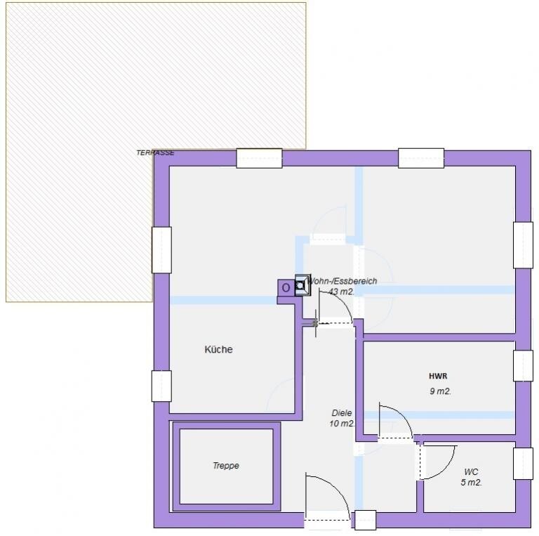

hier noch einmal ein neuer Entwurf ohne Erker......die Treppe habe ich so platziert, weil ich sonst die räume oben nicht vernünftig hinbekommen habe und der Flur muss nicht unbedingt hell sein, also oben, da hält man sich ja nicht auf

perlenmann
05.03.13 12:53
Wofür gibt es Fachmänner/Frauen? Genau, weil sie vom Fach sind.
Deine Flure sind der Schlüssel zum Erfolg und DU schaffst es nicht, dann Lass jemand anders ran.
Das ein Flur nicht hell sein muß stimmt zwar, ich finde es aber jedes Mal unangenehm wenn ich durchs (hell)beleuchtet Treppenhaus gehe und die Rollladen noch zu ist. Da denk ich mir immer wie schön es ist im Flur/Treppenhaus Tageslicht zu haben und muß an sloche Röhrengrundrisse denken.
