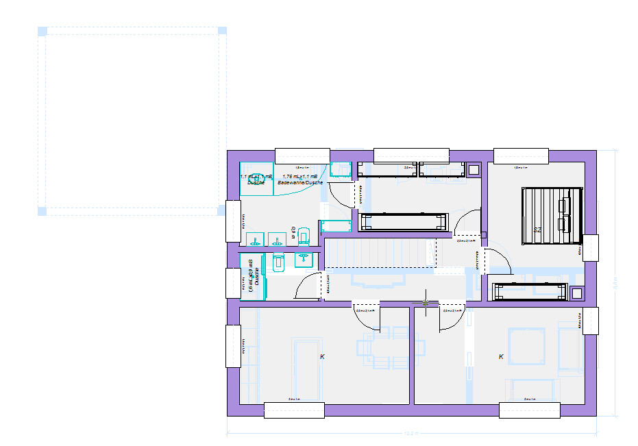

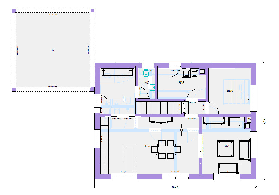

Die Garage würde ich auf die Liste für "spätere Bauprojekte" setzen und dann gleich mal nur ein Carport daraus machen mit Schuppen. Nochmal ~30K gespart.
Hier noch ein Vorschlag mit 1 Büro. Allerdings Tageslichtspots nötig im OG.
Grundriss eines Hauses mit Wohnzimmer (WZ), Esszimmer, Büro, HAR, WC, Treppe und linker Anbau.
Grundriss eines Wohnhauses: Küche, Wohnzimmer, Schlafzimmer, Bad und Flure.
Zweistöckiges Haus mit grauer Fassade, Fensterfronten und offener Carport neben grünem Rasen.
(Carport nur angedeutet.)
Alle Erker gekillt und Räume im Haus untergebracht. Breite erhöht, dafür Tiefe verkleinert. Kinder haben die Südseite - allerdings eins mit Ohr zum Schlafzimmer - evtl. Wand dicker machen. Zugang für Kiddis zum Masterbad + Wäscheschacht.
