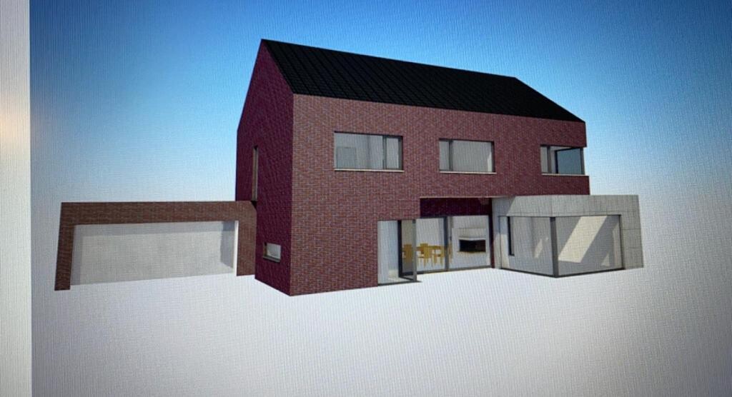

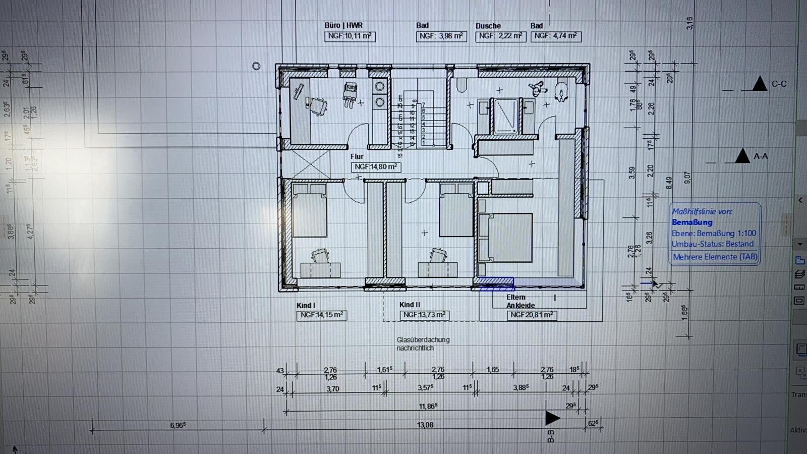

über andere Threads wurde ich auf dieses interessante Sub Forum hingewiesen, wo ich natürlich auch unseren Ideenpool in Form von Entwurf2.0 preisgeben möchte.
Zuerst ein paar Facts zu uns:
Beide 32, kinderlos, Vollzeit arbeitend.
Zwei Kinder sollen noch dazu kommen, aber erst nach Hausbau, aber vor 40. Also relativ mittelfristig.
Wir wollen im Vorgarten (650qm) der Eltern der Bauherrin bauen, Grundstück ist unterschrieben, Partnerschaftsvertrag steht.
Wir stellen uns ein etwa 180qm großes Einfamilienhaus mit Doppelgarage vor. Einen Keller wollen wir nicht.
Das Haus darf gerne KfW55 Standard erfüllen trotz Gas Heizung. KNX finde ich als Kerl natürlich super, vielleicht tut es aber auch ein Somfy Smart Home. Hier würde ich mich aber sehr ärgern in Zukunft, wenn ich dieses Investment wegrationalisiere.

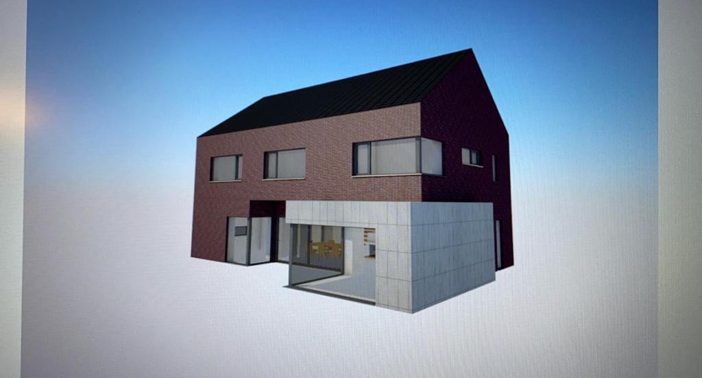

Der in der Zeichnung gesetzte Kubus aus Sichtbeton hat mittlerweile Trespa Platten als Verkleidung bekommen. Die Fenster Rollladen sollen Raff Stores im UG sein und Rollladen im OG. Eine große Terrasse mit Überdachung (hier nicht zu sehen) ist uns auch sehr wichtig, da wir sehr gerne im Garten geschützt sitzen wollen.
Ansonsten haben wir die Herausforderung, dass die Straßenzufahrt über Südwest erfolgt, also brauchen wir Garten und Auffahrt kombiniert.
Ein Holzkamin ist dem Bauherren sehr wichtig. Die Schleuse von Garage zu Haus und beiden. Ein "getrenntes" gemeinsames Bad finden wir gut, eine Badewanne muss nicht sein. Ein drittes Ideal Standard Bad in der Garage für Gartenpartys (wir wohnen in Niedersachsen aufm Dorf, da gibs jeden 2. Tag Korn und Bier....) ebenso, soll aber absolut im unteren Standard liegen.
Ich werde aktiv dem Thread mitwirken und freue mich über eine angeregte Diskussion.
LG Phil12345

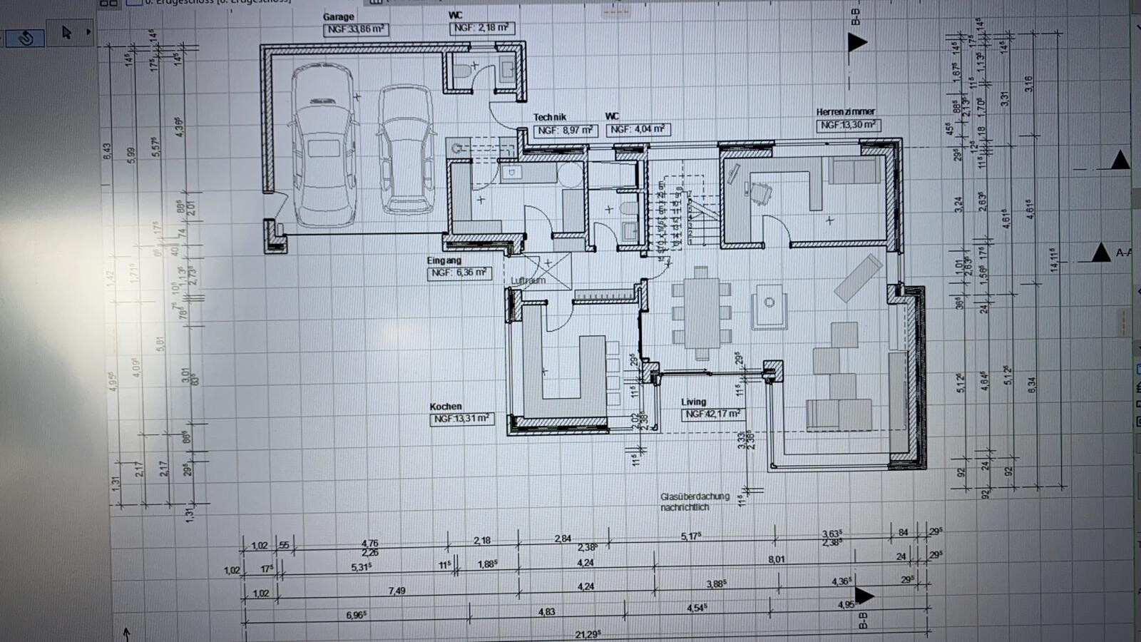

22.05.20 22:03
Was ist mit dem Fragebogen? Grundstück? Bebauungsplan?
Davon abgesehen:
Im EG ist noch nicht mal irgendwo ein Platz für einen Schrank (außer dem TV-Räck, Gelsenkirchener Barock). Kein Platz für einen Garderobenschrank, noch Kühlschrank, Ofen oder dergleichen. Kein Platz für ein Bücherregal im Büro.
Der Kamin? verbaut den Raum, der Platz des Esstisches verbaut die Verkehrsfläche vor der Treppe. Flur sehr eng.
Der wichtigste Teil des Hauses ist zu eng gestrickt.
Muc1985
22.05.20 22:07
Nur mal auf die Schnelle.
Wohn- und Essbereich scheint mir sehr schwierig zu möblieren. Küche könnte auch etwas sehr eng werden. Der Kamin verbaut meiner Meinung nach den Raum und "steht im Weg". Wo soll eine TV Ecke hin bzw. der Fernseher? Habt ihr mal Möbeln mit euren gewünschten Maßen in den Grundriss eingezeichnet? Garage finde ich zu schmal.

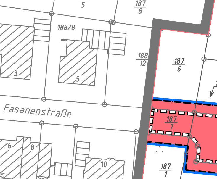

Zum Plan: Uns gehören 187/6 und die rechte Hälfte von 188/12. Ist bereits neu vermessen, da habe ich nur gerade keinen Scan von.
Katasterkarte: Parzellen, Gebäude, Fasanenstraße; rote Umrandungen, blaue Linien.
In dieser Zeichnung - mit Nachdruck der Bauherrin standen wir eigentlich schon fast vor Bauantrag, da Architekt Das Haus mit 380k kalkuliert hat - soll der TV in den Kubus auf die rechte Seite. An anderer Nutzer hatte bereits angemerkt, dass man dann direkt vor dem TV sitzen würde. Das Haus wollen wir nicht nach Möbeln ausrichten, sodass wir uns noch keine Möbel diesbezüglich angeschaut haben.
Muc1985
22.05.20 22:20
Bzgl. der Möbel wäre es schon jetzt gut sich über die Größe der Möbelstücke Gedanken zu machen und diese mal einzuzeichnen. So würdet ihr meiner Meinung nach sehen das der TV Bereich äußerst schwierig zu möblieren ist...
