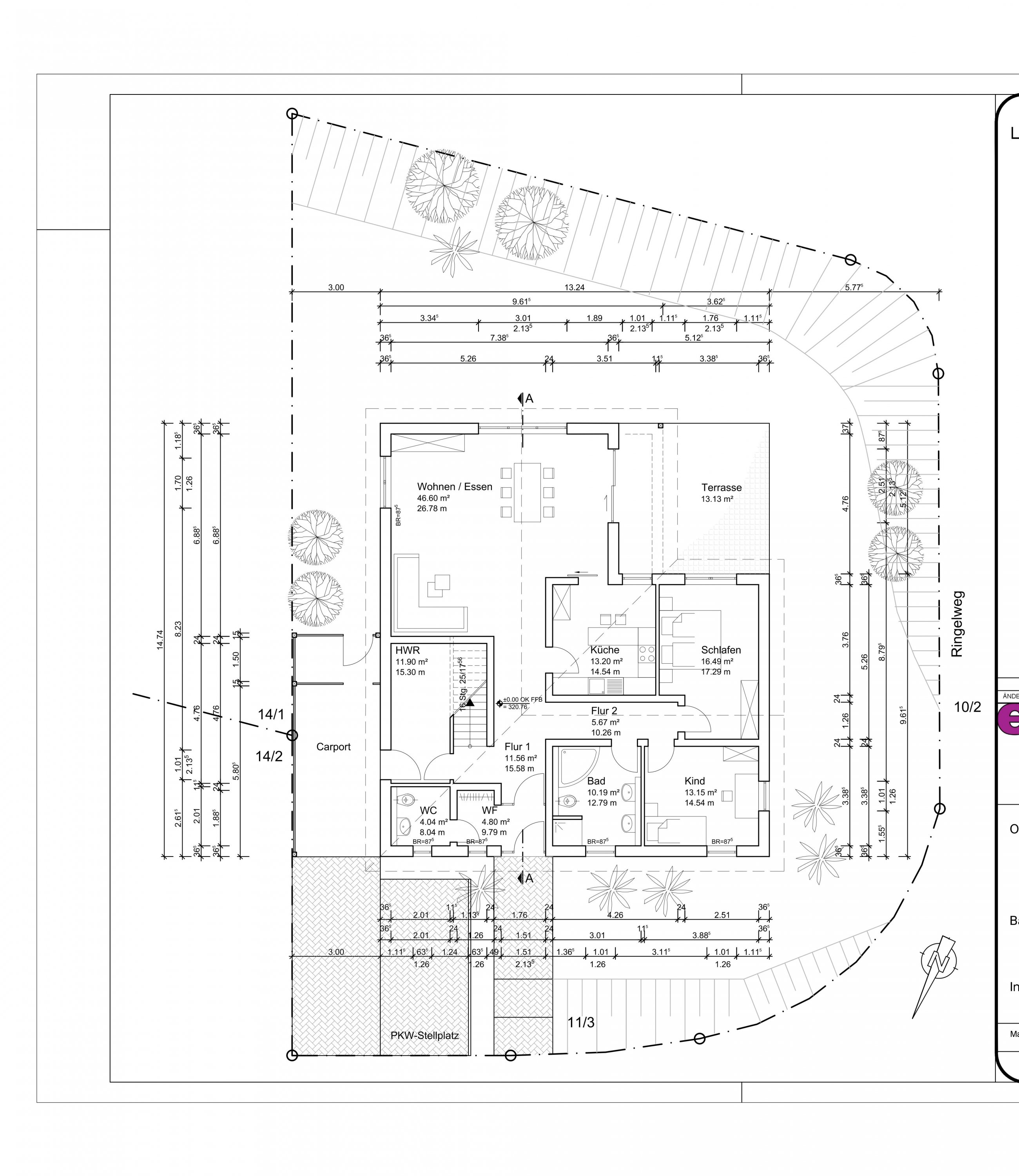

Hallo
Anbei unser Grundriss für ein Bungalow mit Satteldach (Stauraum unter dem Satteldach ).
Küche und Badausstattung sind noch zu planen . Da ist nur die Raumgröße definiert . Türen können da noch bissl verschoben werden .
Auf Höhe der Treppe kann man optional einen Windfang verbauen . (Weniger Heizung nötig ). Die Terrasse wird halbrund werden nach vorne also noch bissl größer .
Hauptaugenmerk soll die Innenoptimierung sein .
Die Höchstmaße für den Grundriss in der Breite sind ausgereizt - leider . 1 Meter mehr wäre besser gewesen .
Was könnte man noch optimieren ?
Habe den Plan als PDF und JPG angefügt
Danke

Elternschlafzimmer bei durchgehender Schrankwand - Durchgang von Bett zu Schrank zu gering (nur ca 50 cm) ...

Zwei Dinge fallen mir spontan auf: erstens, daß es die Terrasse einbezogen ein Rechteckgrundriss ist (und ich erwägen würde, das Satteldach entsprechend und nicht wie über einem Winkelgrundriss anzulegen); und zweitens die unüblich großzügige Verwendung von 24er Innenwänden. Die Einzelkindfrage ist abschließend verkorkt ?

Die Innenwände sollen Kalkstein 17.5 cm werden damit die Schalldichte gegeben ist. An manchen unwichtigen Wänden 11.5 er Kalksandstein. Die Dachkonstruktion besteht aus sich 2 stossende Satteldächern. Das kann ich heute Abend noch mal anfügen.
Kinder werden nicht mehr .

Das brauchst Du nicht, es ist erkennbar. Und so habe ich es auch verstanden, aber lediglich eine andere Variante vorgeschlagen. Die ist konstruktionsbedingt kostengünstiger und wegen der übw. südorientierten Terrasse wirst Du für mehr Schatten dankbar sein. Dunkel werden muß es dadurch nicht.

Um mal von Rüsseltier nach Baudeutsch für Dummies zu übersetzen: 11ant schlägt vor, die Terrasse derart zu überdachen, dass man schlicht ein einfaches rechteckiges Satteldach auf den L-Bungalow setzt. Kosten und Verschattung profitieren beide.
Die Idee findet btw meine Zustimmung. Grundriss finde ich ok. Mag keine Küche mit zwei Türen.

Danke habe es nun auch verstanden. Ist eine gute Idee .
