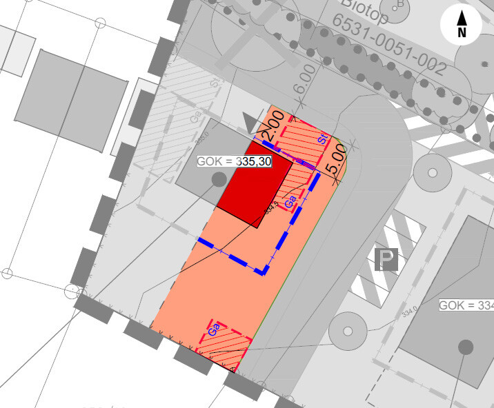

ich habe lange gezögert, ob ich unser Bauvorhaben hier präsentieren soll. V.a. aus einem einfachen Grund: Viele von euch sind knallhart ehrlich und man will natürlich seinen Grundriss, in den man sich so verliebt hat, nicht zerpflückt bekommen Bringt aber nichts, wenn man nach ein paar Jahren merkt, dass blind gebaut wurde. Daher habe ich mich entschlossen, auch einmal nach euren (z.T. Profi-)Meinungen zu unserm Bauvorhaben zu fragen.
Damit ihr das Vorhaben ein wenig einsortieren könnt: Doppelhaushälfte mit ca. 145qm in einer ruhigen Wohnlage. Bebauungsplan ist recht aktuell (von 2013) und in dem Umfang auch so freundlich gestaltet, dass eigentlich alle Wünsche/Ansprüche an das Haus umgesetzt werden können.
Zum Vorhaben:
Größe des Grundstücks: ca. 415qm
Hang: nein. Leicht abgeschrägt (Max. 0,5m auf 33m)
Grundflächenzahl: 0,4
Geschossflächenzahl: 1,0
Baufenster, Baulinie und –grenze: siehe Bebauungsplan (Baufenster ausreichend groß für das Vorhaben, ca. 10x15m)

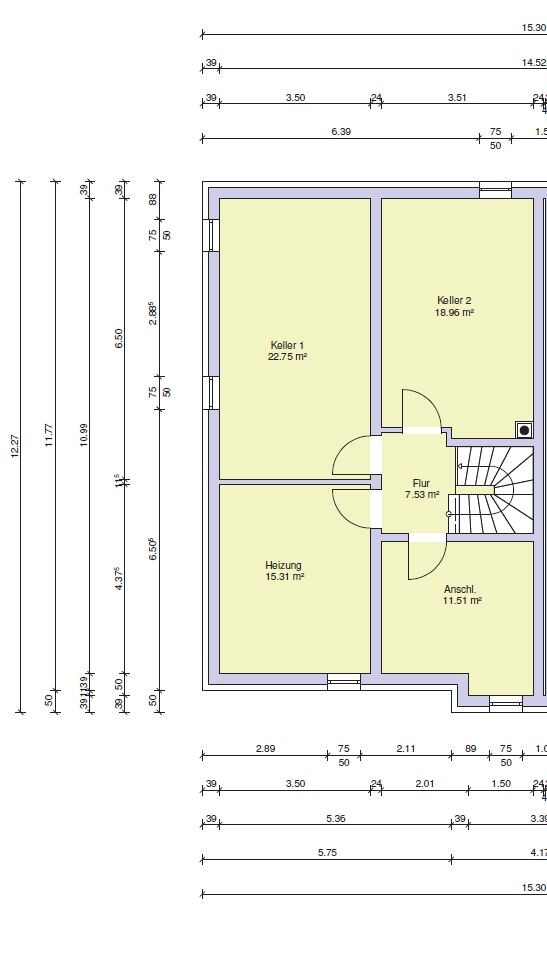

-könnt Ihr verzichten: am ehesten wohl auf den Kellerausbau in Wohnraumhöhe, Komforttechnik wie BKA oder begehbare Duschen

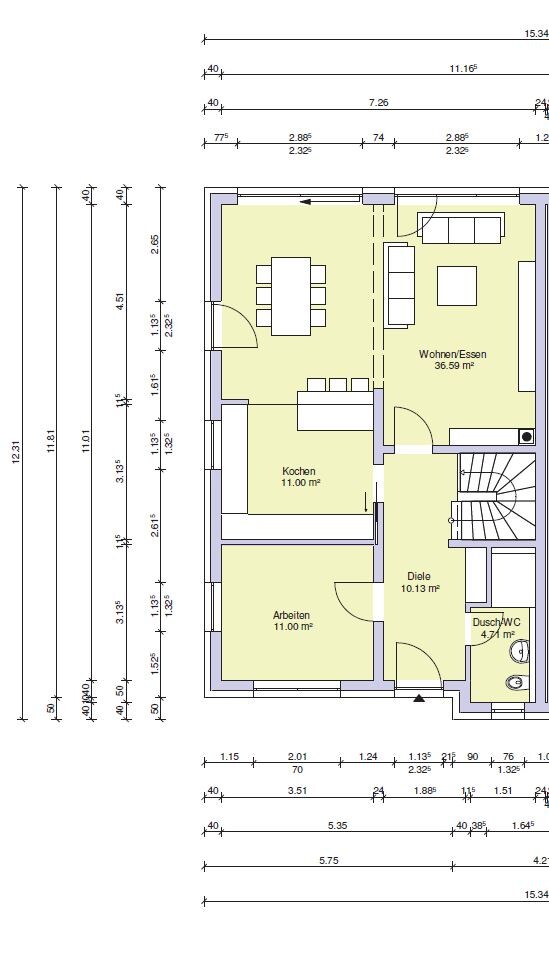

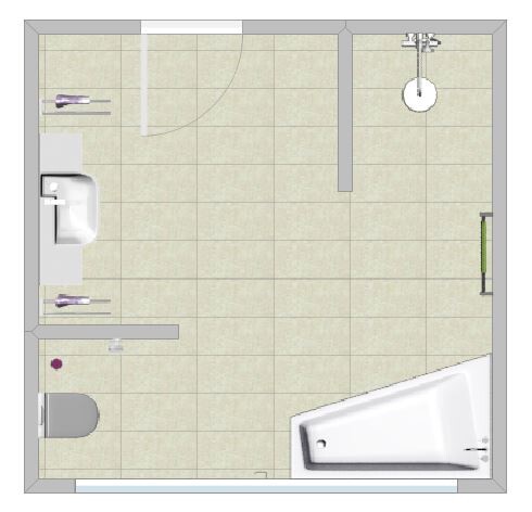

Der Entwurf basiert auf einem Standardentwurf vom Planer, den wir mit eigenen Ideen/Wünschen wie dem Arbeitszimmer im EG oder dem T-Bad modifiziert haben. Aus unserer Sicht ist der Grundriss in sich stimmig und wir finden auch unseren Bedarf für das tägliche Leben in dem Vorschlag wieder. Meiner Frau war es z.B. wichtig, dass ein Arbeitszimmer im EG ist, damit sie ihre Arbeitssachen direkt nach dem Heimkommen verstauen kann und diese nicht irgendwo rumfliegen, bevor sie dann ins OG geräumt werden. Der offene Koch-Ess-Wohnbereich mit den großen Fenstern bietet Platz und ist zugleich sehr wohnlich, ohne dass große leere Flächen entstehen. Zudem gibt es ausreichend Stauraum in der Küche, so dass man nicht immer wegen jeder Konserve in den Keller rennen muss. Der abgetrennte Flur mit Treppe ins OG ist für uns auch sehr schön, da das Wohnzimmer dann nicht zu einem Durchgangszimmer wird.
Wo wir uns unsicher sind, ist das Sofa als Trennung im Wohn-Essbereich. Zwischen Tisch und Sofa sind ausreichend (ca. 1,3m) Platz, so dass es eigentlich keine Engstelle werden sollte. Oder?!

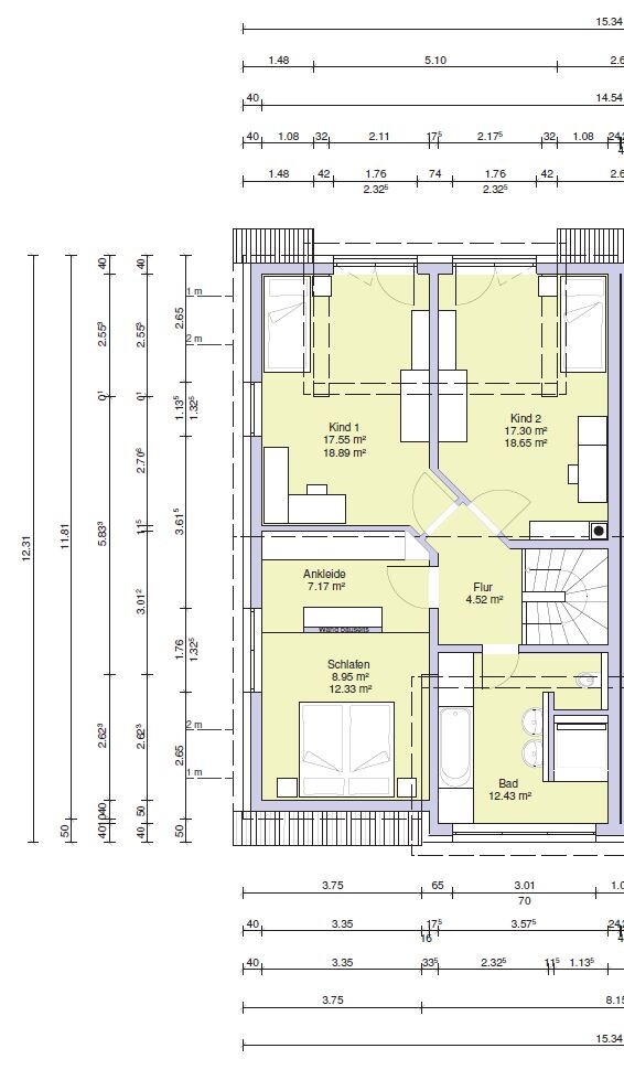

Das Obergeschoss ist auch ausgewogen dimensioniert, es gibt eine kleine Ankleide, die durch ein Mäuerchen auch optisch etwas abgetrennt wird. Ein schrank direkt gegenüber vom Bett war für uns ein no-go. Verbesserungsbedarf besteht evtl. noch im Bad. Das T-Bad war zwar anfangs ein Wunsch von uns, kommt uns aber mittlerweile recht unsortiert vor. Wir haben uns bereits eine Alternative überlegt, die den Raum größer wirken lässt und dennoch Toilette und Dusche optisch vom restlichen Bad trennt. Die Dusche wäre im Alternativentwurf 1,1x1,3m groß (wie im T-Bad), die Toilette wird nur durch eine halbhohe Mauer vom Rest des Bades abgetrennt, damit mehr Licht ins Bad kommt. Die Toilette wäre (ebenfalls wir im T-Bad) 1,1x1,1m groß.

Anm. zu den Entwürfen: Das Fenster auf der Ostseite im Arbeitszimmer ist ein bodentiefes Fenster, so dass man direkt aus dem Arbeitszimmer in den Garten kann. Im Elternschlafzimmer kommt ein Dachflächenfenster über das Bett, damit etwas mehr Licht reinkommt. Beides ist im Plan noch nicht mit eingezeichnet.

Ich find's einwandfrei.
Die Küchenplanung würde ich schon mal anfangen. Ich glaub, da ist der Abstand zur Kochinsel zu groß - aber das ist ja pillepalle.
Das T-Bad gefällt mir besser als die neue Variante, aber da kann man auch noch rumprobieren, bis der Arzt kommt. Ich würde gleich versuchen noch einen Wäscheschacht einzuplanen bis in den Keller.
Ansonsten seh ich nur positives. Bau los!

Das Bad finde ich mit dem T nicht so schön, man macht die Tür auf und steht vorm Waschbecken.
Da gefällt mir die 2. Variante besser. Bei uns ist die Dusche zurückgesetzt, weil wir eine etwas andere Treppenform haben.

Anmerkung aus persönlicher Erfahrung:
Ich weiß ja nicht, wo ihr Raffstores und wo Rollläden geplant sind, aber in die Kinderzimmer würde ich auf jeden Fall Raffstores machen.
Denn das ist volle Sonnenseite, und wenn man dann die Rollläden immer unten hat, bei wie aktuell bei diesem Wetter, dann ist es für die Kinder blöd zum spielen.
Das geht mit Raffstores natürlich viel besser. Sonne raus, trotzdem hell.

Vom Grundsatz finde ich es auch ok. Küche ist schon gesagt.
Was mir noch aufgefallen ist, dadurch, dass es wohl ein 0-Kniestock ist, wäre mir die 2m-Linie im Schlafzimmer zu weit von der Wand planunten entfernt. Da dürfte erstens das Kopfteil vom Bett nicht sehr hoch sein, es auch ziemlich erdrückend sein, dort zu liegen und, beim Aufstehen kann man sich bestimmt schnell den Kopf stoßen. 335 cm Breite ist auch ziemlich schmal fürs Elternschlafzimmer.
