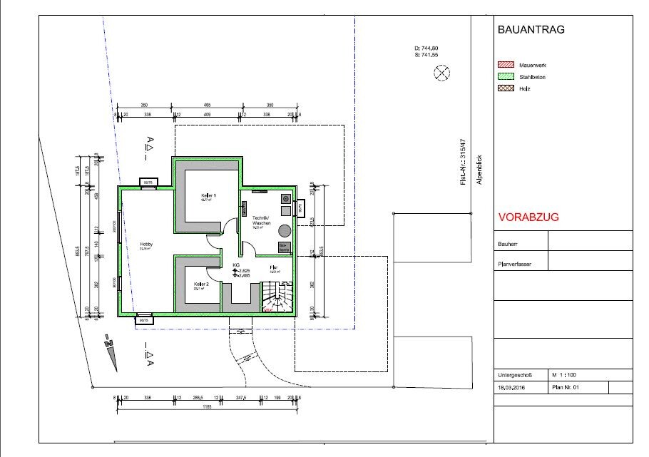

Keller, Geschosse: ja, 2

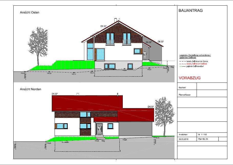

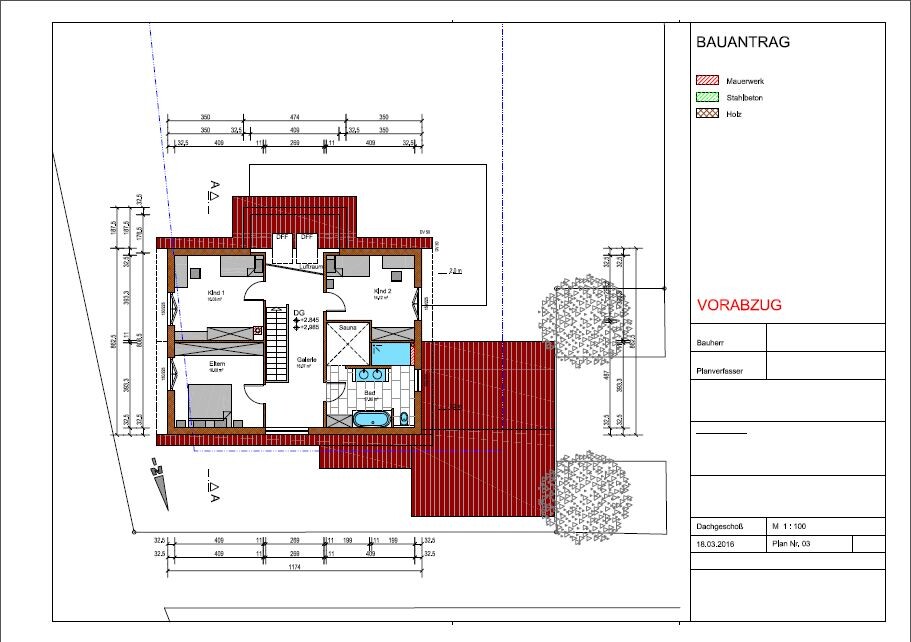

Was gefällt nicht? Lichtbänder bei den Kindern zu tief? evtl. besser Dachfenster

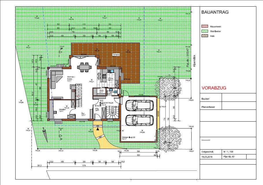

Eingangs Bereich viel zu gross!
Ich würde ihn nach links schieben in den Flur, Gäste-WC zum Eingang und Küche Größe machen bzw einen abstellraum erstellen.
Neige26.04.16 11:49
Grundriss EG finde ich gar nicht gelungen, viel Platzverschwendung wie ich finde. Küche, Vorrat und Gäste-WC sind m. E. nicht günstig. In der Küche kaum Arbeitsfläche. WC im Flurbereich unterbringen und Küche größer.

Die Punkte meiner Vorredner kann ich nicht nachvollziehen. Natürlich ist der Bereich der Treppe sehr grosszügig, grosser Keller wäre auch nicht meins und vom Haupteingang für die Bewohner durch Garage halte ich auch nicht sehr viel (ich mag richtige einladende Hauseingänge, die auch mich als Bewohner einladen), aber ich denke, dass es so gewollt ist, und ehrlich: lieber doch so, wenn man es finanzieren kann als immer den Standard "Eingang zur Treppe", "WC zum Eingang" und drumrum wurschteln, damit man nicht den Straßenschmutz vom Eingangsbereich nach oben trägt.
Allerdings würde ich den Durchgang zur Garage überdenken, denn er ist dort, wo ein Pkw steht. Besser wäre, die Durchfahrt nach planunten zu verändern, dass ihr bei der Durchgangstür Luft in der Garage hättet.
Die Küche wäre mir hinsichtlich restlicher Grosszügigkeit auch zu klein, Maße kann ich leider nicht erkennen.

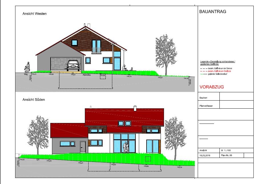

Die Fenster würde ich auch anders machen: im Flurbereich EG würde ich Terrassenfenster einplanen, damit man barrierenfreien Blick in den Garten hat (dort durch bissel Bewuchs vom Eingang abtrennen, Sichtachsen erstellen), die Fenster im OG der 3 Schlafzimmer mit Brüstung versehen und stilartig wie die anderen zweigeteilten (1/3,2/3) verbreitern, also so wie Küche und Büro.
Bad gefällt mir von der Einteilung sehr gut, da würde ich noch ein Dachflächenfenster einplanen.
Habt Ihr einen Abwurfschacht für die Wäsche?
P.s. Der Eingang scheint mir sehr eng, wenn dort der Garderobenschrank steht.

zum Eingangsbereich: Wir wollten einen abgegrenzten Bereich zu Eingang, da wir nicht durch den Eingangsbereich nach Oben wollen.
Am Eingang rechts kommt nur ein halbhohes regal/schrank hin da um die Kellertreppe n ur eine Brüstung ist, welches es weiträumiger Wirken lassen soll. Und auf der linken Seite kommt auf zwischen 1,6m und 2,2m eine Glasscheibe rein auch um es offener wirken zu lassen.
Zum Durchgang in die Garage: Vor der Garage die zwei Fleckchen wo die Bäume eingezeichnet sind, sind öffentliche Flächen. deshalb können wir die Einfahrt nur so gestalten.
