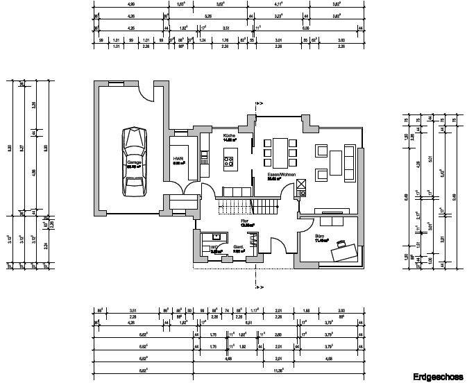

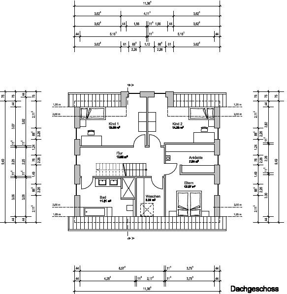

Wir werden in den nächsten Monaten mit dem Bau unseres Einfamilienhaus mit ca. 170m² beginnen. Es ist kein Keller geplant. Das Haus wird ein Satteldach mit 45° und einen Drempel von >1m erhalten.
Die Technik (Heizung, etc.) wird auf dem Dachboden eine Ecke einnehmen. Der weitere Platz auf dem Dachboden wird später ausgebaut.
Süden liegt im Garten in Richtung Küche, EZ und WZ.
Die gerade Treppe kostet zwar Quadratmeter, ist aber für uns nicht wegzudenken.
Den aktuellen Grundriss, den wir zusammen mit dem Architekten geplant haben, haben wir angehangen.
Wir bitten um Eure Kritik und Tipps, um diesen Grundriss weiter zu optimieren.
Besonders im Hinblick auf Küche, Esszimmer und Wohnzimmer nebeneinander haben wir bedenken, ob dies zu eng werden könnte?!
Vielen Dank im Voraus!!!

pipdy
04.01.15 13:27
Hi kaho674,
habe jetzt noch mal die Grundrisse im jpg-Format angehangen.
Hoffe die Qualität reicht aus, um die Maße ablesen zu können.
Viel Glück
Grundriss eines Hauses im Erdgeschoss: Garage, Küche, Wohn-/Essbereich, Arbeitszimmer, Bad, Flur.
Grundriss Dachgeschoss mit Flur, zwei Kinderzimmer, Elternzimmer, Ankleide, Bad und Waschen.

Solider Standardgrundriss mit kleinen Anpassungen. Find ich grundsätzlich sehr gut. Das einzige, was ich wirklich schlecht finde: Wenn Du ins Schlafzimmer kommst, rennst Du erst mal gegen die Wand.
04.01.15 22:58
kaho674 schrieb:
... Wenn Du ins Schlafzimmer kommst, rennst Du erst mal gegen die Wand.
Das finde ich hier gar nicht schlimm: ein Spiegel an der Wand und gut is
Mich würde der Kamin stören. Man muss immer drumherum, und so viel Platz ist da wirklich nicht.
Ist das ein Fenster zwischen Flur und Wohnzimmer? Ein schickes Highlight, welches aber ungemein stören würde, wenn das Sofa mal an die freie Wand gestellt wird. Habt Ihr zwei Sessel, so wie dargestellt oder sind das Platzhalter? Ich würde an Eurer Stelle mal Eure Möbel einzeichnen.
Sind das Bodenfenster in der Garderobe und WC?
Gruss Yvonne
