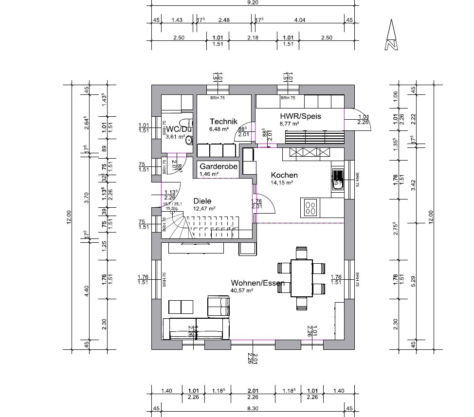

--> Ich hätte die Küche gerne eher in Richtung Eingang/Straße(SW-Ecke), allerdings wandert der Wohnbereich dann in den Osten und wir wollen die Wohnräume im Süden (in Richtung Garten) haben.
Wir hatten auch schon mal das Haus um 90° gedreht, allerdings haben wir dann den Eingang auf der Giebelseite und entsprechend hat man im Haus immer einen sehr lang gezogenen Flur was uns nicht so recht gefällt.
Somit hat sich die derzeitige Variante al Kompromiss ergeben.
Wir würden gern Technik von Hauswirtschaftsraum/Speis trennen und auch als Schmutzschleuse (für Einkauf oder auch z.B. nach erledigter Gartenarbeit) nutzen. Da stellt sich noch für uns die Frage nach der 'günstigsten' Anordnung und Türposition.

Grundriss eines Hauses mit Küche, Wohnen/Essen, Diele, Technik, HWR/Speis, Garderobe, WC/Du.

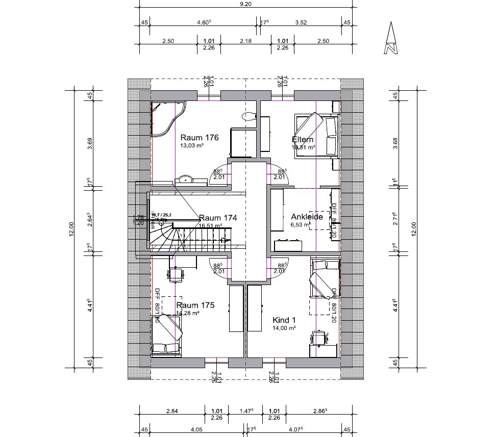

Grundriss Dachgeschoss mit Eltern, Kind 1, Ankleide und Räumen 174, 175, 176.

Der Grundriss erinnert mich an ein bestimmtes Fertighaus (D..Haus)
Nicht optimal finde ich, dass der Zugang zum Wohnzimmer über die Küche erfolgt.
Mit der Treppe direkt neben der Eingangstür schleppt ihr euch immer den Dreck nach oben und ihr lauft im Winter immer durchs Nasse, wenn ihr von oben nach unten wollt. Letzteres war für uns der Grund, warum wir uns im 2. Haus gegen die Treppe neben der Eingangstür entschieden haben.
Die Trennwand zwischen der Garderobe und dem Flur würde ich weglassen. Die schränkt euch bei der Möblierung ein.
Ist im Wohnzimmer ein Kamin geplant? Wenn ja, wo ist der Kaminzug/Schornstein?
Der Weg von der Küche zur Terrasse ist recht weit.
Ne 88.5er Tür zwischen Hauswirtschaftsraum und Küche würde ich nicht machen. Bedenke, dass du gerade hier wahrscheinlich öfters mal mit Getränkekisten, Wäschekorb, Einkaufskorb, evtl. auch Babysafe u.ä. durch musst.
Das OG finde ich ganz ok. Evtl. noch über eine Tür zwischen Ankleide und Flur nachdenken, das erspart umständliche Wege mit der Wäsche und ihr müsst nicht immer durch das Schlafzimmer laufen.

Gut, ich habe auch die Kriterien wie die anderen, dennoch finde ich den Entwurf gut! Fenster oben müssen größer.
Andere Küchenlage macht ein anderes Haus...

Die extra Dusche hinter dem Gäste-WC würde ich in Frage stellen. Dazu ist der Weg zw Schlafbereich und Dusche zu lang.

Das mit dem Eingang über den Koch-/Essbereich finde ich jetzt nicht allzu schlimm.Ich mag den Wohnbereich eher etwas abgeschottet und dort keinen direkten Blick auf eine Tür haben. Einfach schon von der Gemütlichkeit her...
Das mit der Treppe sehe ich genauso wie du. Wir haben da auch viel experimentiert, allerdings von der Anordnung her nichts passendes gefunden ohne den Flur deutlich zu verlängern z.B. Podesttreppe an der nördl. Giebelseite. Dann verschenkt man aber auch gleich einiges an Platz für den Flur und verliert Gestaltungsmöglichkeiten.
Falls da jemand noch eine Idee hat...gerne ;--)
Mit der Türbreite ist ein guter Hinweis...da müssen wir noch mal schauen. In der Diele war ein Garderobenschrank geplant...daher der Wandvorsprung.
