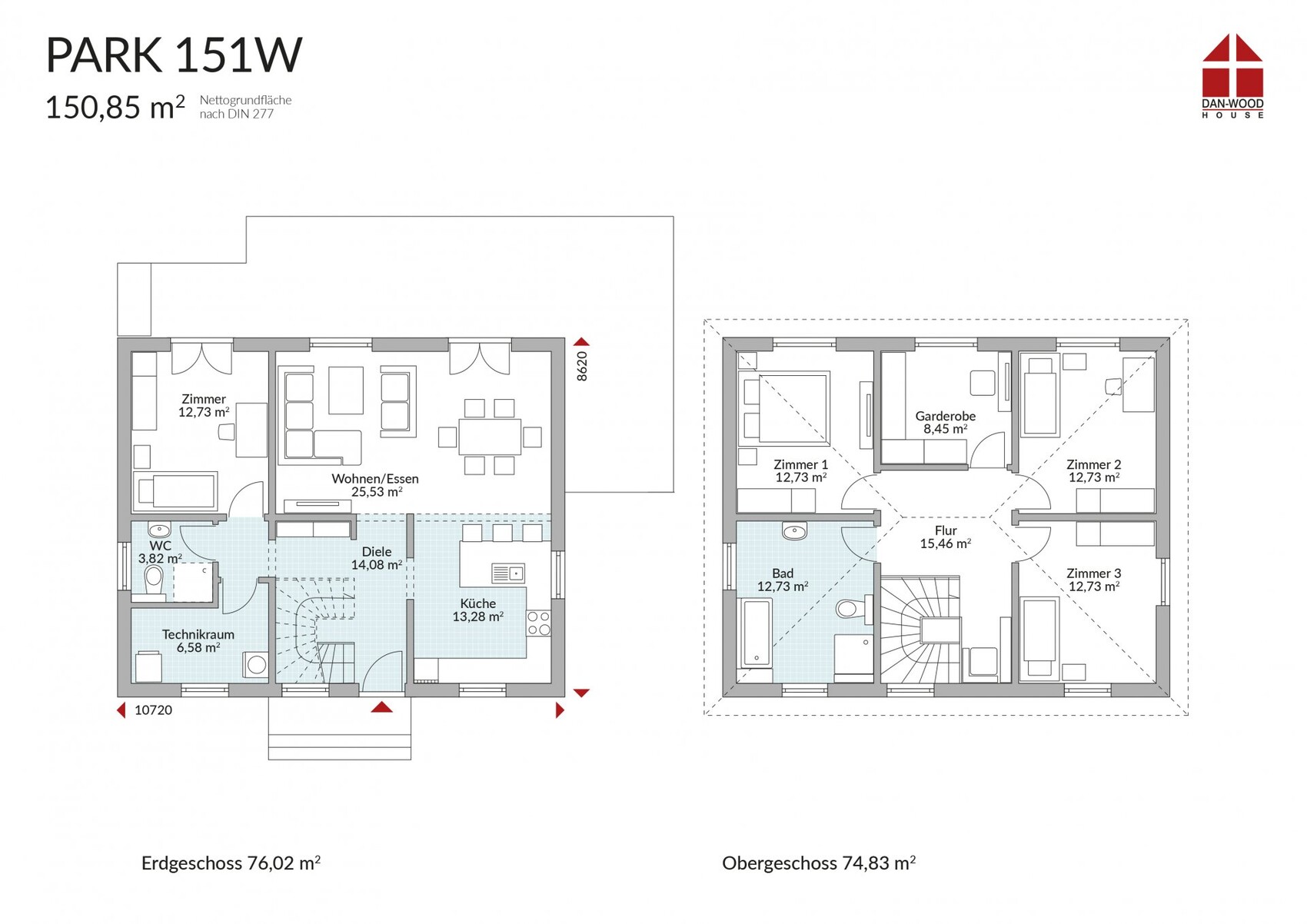

kaho67425.05.20 13:11
Oder das Park 151W von der Stange? Grundpreis 191.100€.
Süden planlinks könnte klappen. Die Räume sind zwar funktional aber kompakt bei Danwood - das muss man bedenken. Wäsche wäre hier allerdings schon kritisch.
Wenn man Küche und Wohnen tauscht, könnte man oben noch ein Kinderbad anstelle der Garderobe planen.

phil1234525.05.20 13:56
Hat mir zu Denken gegeben. Deswegen bin ich seitdem auch am Rechnen:
Folgende Rechnung steht nun vor mir:
171qm x 1750€/qm netto Durchschnittspreis im ländlichen NDS: 299.250€, brutto 356.107,5€
+ Garage 25.000€ (kann man hier nicht über den Maurer gehen und einfach zusätzlich ein Garagentor einsetzen?)
+ Baunebenkosten 30.000€ (fix, eher höher)
+ Garten / Auffahrt 20.000€
+ Küche 15.000€
= 446.107,5€
Reserve 10-12%
= 490.000€ oder stirb.
Gut, das ist nicht machbar. Der Worst Case nach Rücksprache mit der Bank ohne unsere eigenen Rücklagen iHv 40k sind 450k€.
Es hilft also nichts und die 171qm in meinem handschriftlichen Beispiel müssen noch kleiner.
KNX und Co ist somit ein Scherz. Eine Terrassenüberdachung (also 4 Pfähle und ein Dach drüber) hätte ich mit 3-5k € eingestuft. Also ein nicht vorhandener Sommerurlaub.
Also nach vorne schauen und Einsparpotenzial finden. Schon krass, und das obwohl wir für das Grundstück schon haben, verbeamtet sind und einen selbstständigen Maurer in der engen Familie haben.
Über konstruktive Kritik an meinem Bauplan würde ich mich trotzdem freuen. Ich schaue derweil noch einmal die Zahlen an. Vermutlich muss ich mich einfach damit abfinden, trotz den obigen Punkten teuer bauen zu "müssen".
