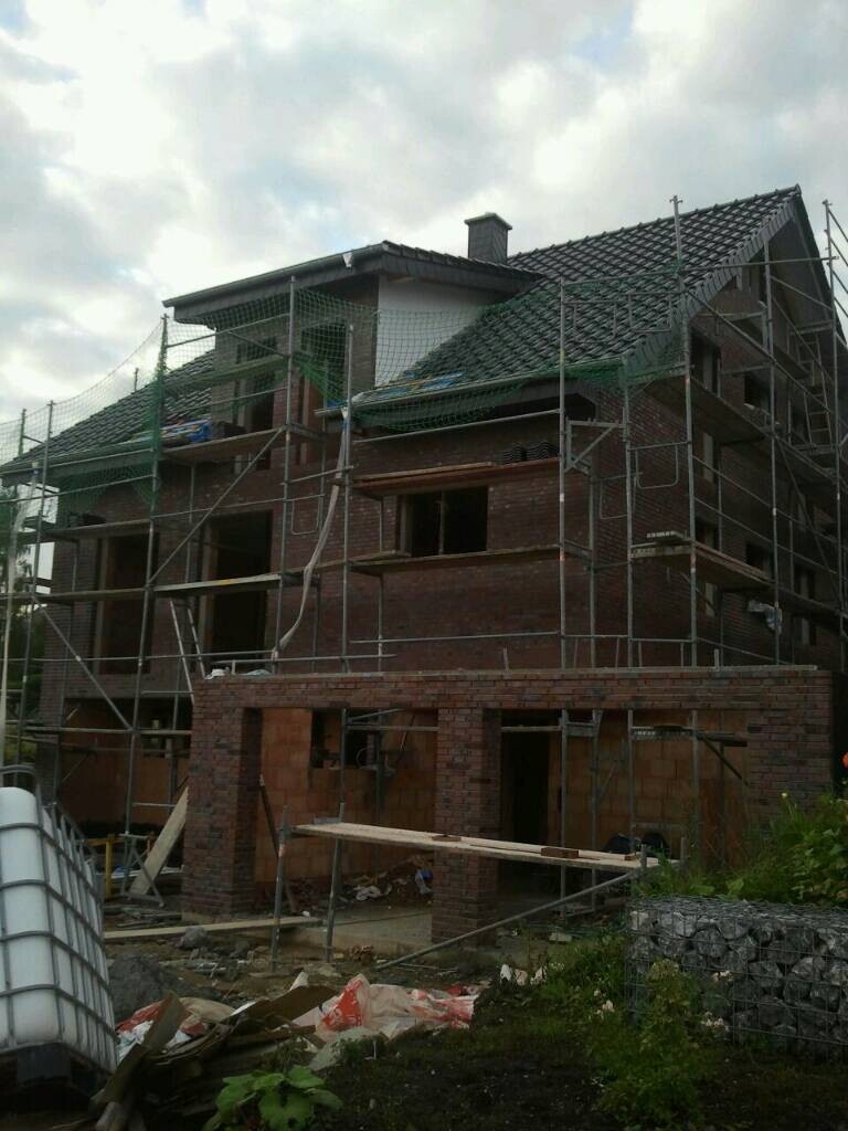

Also unser Haus würde da super rein passen. Es ist ähnlich verkleinert nur in modern und mit weißem Putz wird es stellenweise aufgewertet... Schau mal.
Mehrstöckiges Haus im Bau mit Metallgerüst, rote Ziegelwände und Bauutensilien.

Das Untergeschoss ist eigentlich ein Keller. Das Haus steht am Hang.

Hier siehst du mehr Infos zum Haus. Grundriss, Lageplan usw. Im Moment werden die Fenster eingebaut in so einem Silber-grau-Metallic. Wir finden es schick.
Kisska86
07.10.14 10:06
Bisher alles super. Die Fenster sind drin. Der Putz wird Montag schon angefangen. *freu*
Aber rein vom Stil her, würde es bei euch ja auch super passen. Ich würde dann einen "1,5" Geschoss bauen mit 1,8m Kniestock oder so und einem nicht all zu steilen Dach. Stelle ich mir zu dem Haus auch gut vor. Und du hast eine Mischung aus Satteltaschen und kaum Schrägen.
