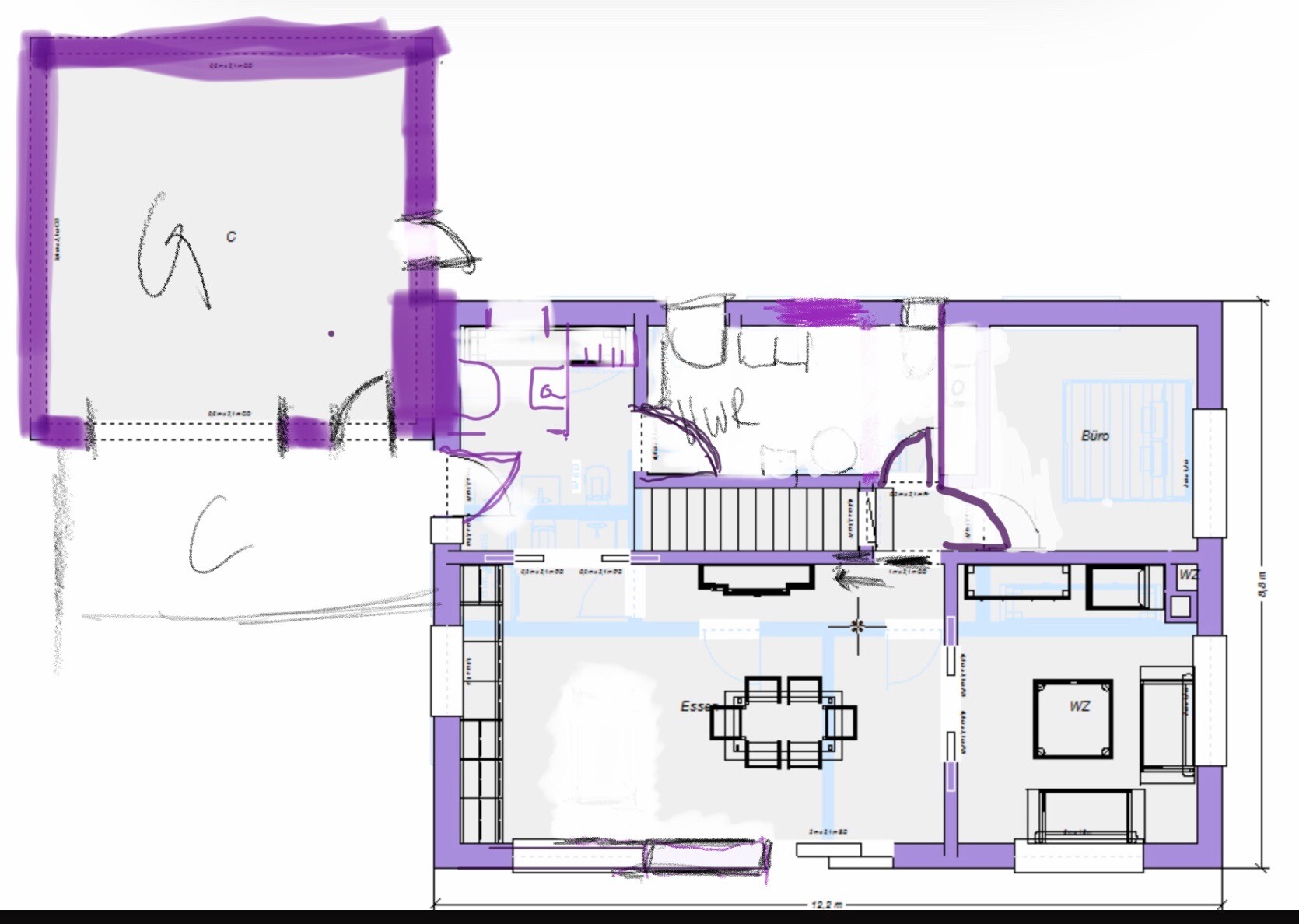

Mit Flur wirst du die Treppe ändern müssen und damit das OG.
Lass den Durchgang Garage Hauswirtschaftsraum weg. Er ist nett, aber nicht soviel wert, dass es einen einschränkt. Dann nimmt er noch Abstellfläche weg. Der Raum ist nicht groß
phil1234505.06.20 15:53
Durchgang Hauswirtschaftsraum zu Garage ist raus. Dafür haben wir uns auf dem iPad folgendes gedacht, ohne Treppe und OG zu ändern.
Erklärung: kleines Gästebad (liegt auch nun direkt unter beiden OG Bädern) - Diele musste weichen, Gäste halten sich nicht lange dort auf und werden zum Südbereich gelotst. Durch den großen Hauswirtschaftsraum Raum entsteht Raum für das Ankleiden der Kids, was vorher in der Diele nötig war. Zudem entsteht durch die zusätzliche Tür ein Fluchtweg für Papa, falls der HSV wieder nicht aufsteigt und er sofort ins Bett muss, ohne durch den Wohn EssBereich zu müssen.

haydee05.06.20 16:42
Hoffentlich nur eine Pause
Zeichne in den Hauswirtschaftsraum deine ganze Technik ein. Mit Abständen für Sicherungskasten, Wartung etc. Dann noch Wäsche.
zu viele Türen auf die Fläche.
phil1234505.06.20 17:00
Eigentlich ist auf der Hauswirtschaftsraum Fläche keine Tür hinzugekommen. Einzig das kleine Gästebad ist an den Eingang separiert worden. Dennoch könnte man dem mit Schiebetüren entgegenwirken?
