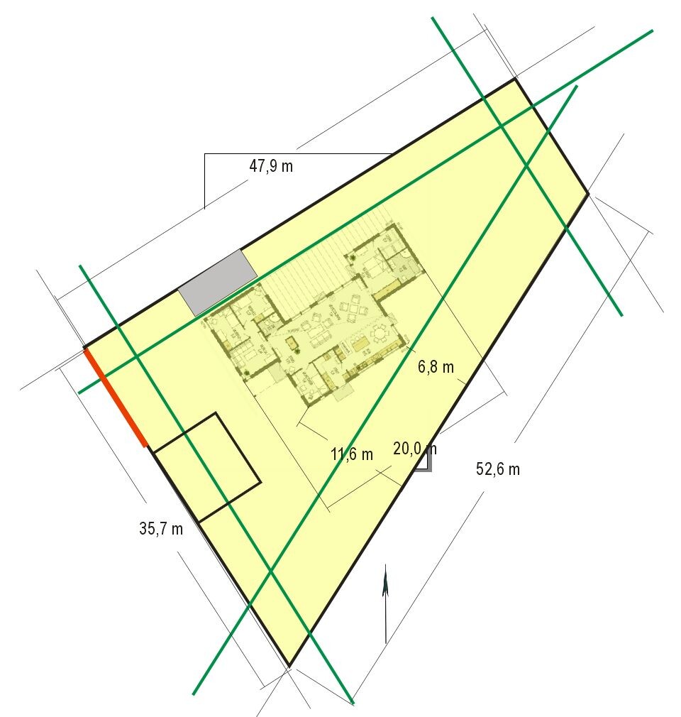

kbt09 schrieb:
Es sind 36,1 m .. unerkennen, dass es wohl 36 m heißt.
Mein Fehler. Ich hab gestern Mal schnell zwischendurch mit bunter Farbe und (leider nur mit Paint) auf dem Plan mit Maßen gemalt und dabei glatt eine 36 wie eine 26 aussehen lassen.
Tut mir leid.
kbt09 schrieb:
Mal eine Grundidee, wie man auch aufteilen könnte.
Auf den ersten Blick, meine erste Frage... wie viel würde diese Dachkonstruktion und das 3 Rechtecke ineinander geschoben sind (keine Ahnung wie man das fachmännisch ausdrückt) mehr kosten, im Verhältnis zu unserem Bahnwaggon ?
Oder anders gefragt, wo würde der Preis, technikfertig für diese "Grundvariante" liegen?
Zur Erinnerung, der Waggon, einfaches Rechteck mit Satteldach im Verhältnis zu diesem Winkelbungalow mit Walmdach...

Das wird klar mehr kosten. 5 stellig.
In die Richtung wie Yvonnes Skizze zu denken, um den Bahnwaggon zu vermeiden kommt günstiger. Der von kbt ist eigentlich nur mit Pultdächern halbwegs günstig zu errichten. Den Maurern ist das Winkel zu Ecke egal, den Zimmerleuten nicht.
01.05.18 11:00
Jede Ecke bedeutet mehr Material und ggf ein handwerklicher höherer Aufwand.
Ich würde dennoch den Eingang mittig sehen und von dort die Zonierungen einteilen. Extra-Budget für viele große Fenster, die das Haus etwas transparenter machen. Vielleicht kann ein kleiner Vorsprung (Erker) mittig im Süden die Westsonne noch etwas einfangen.
Dann ein Satteldach, welches zu begehen ist mit fester Treppe.

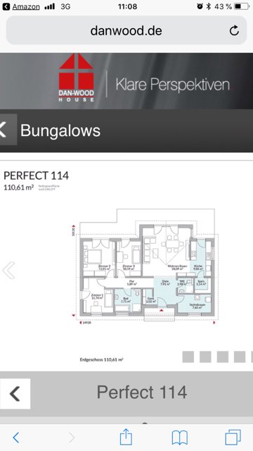

Grundriss des Bungalows PERFECT 114 (110,61 m²) mit Wohn- und Schlafräumen.

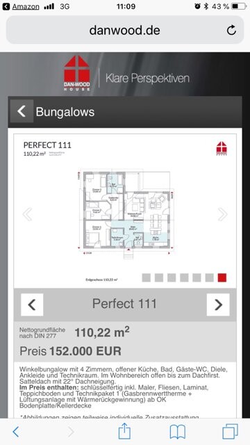

Immobilien-Listing (Mobile): Grundriss Bungalow Perfect 111, 110,22 m², 152.000 EUR

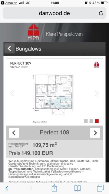

Grundriss eines Bungalows PERFECT 109 mit 109,75 m2 Fläche und Preis 149.100 EUR

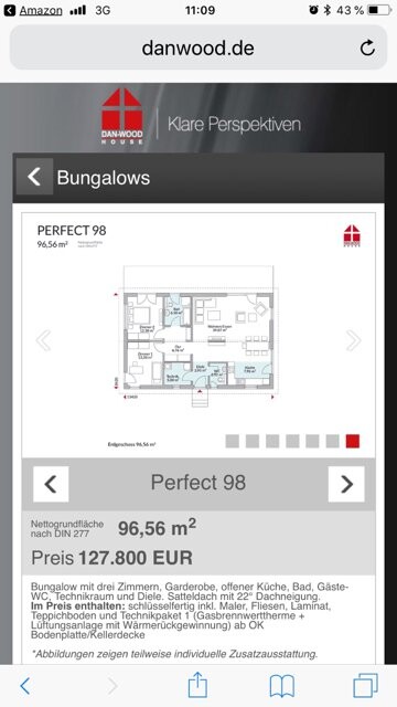

Bungalow Perfect 98 Grundriss: 96,56 m2 Fläche, Preis 127.800 EUR – Dan-Wood
Diese Grundrisse eignen sich gut als Grundlage für schlanke Häuser mit einfacher Zonierung, welche die Schlafzimmer nicht gerade in den Norden wandern lässt.
Ich finde, da sind schon einige gute Ansätze dabei, die mit etwas Umgestaltung auch eine Treppe zum DB zulassen.
