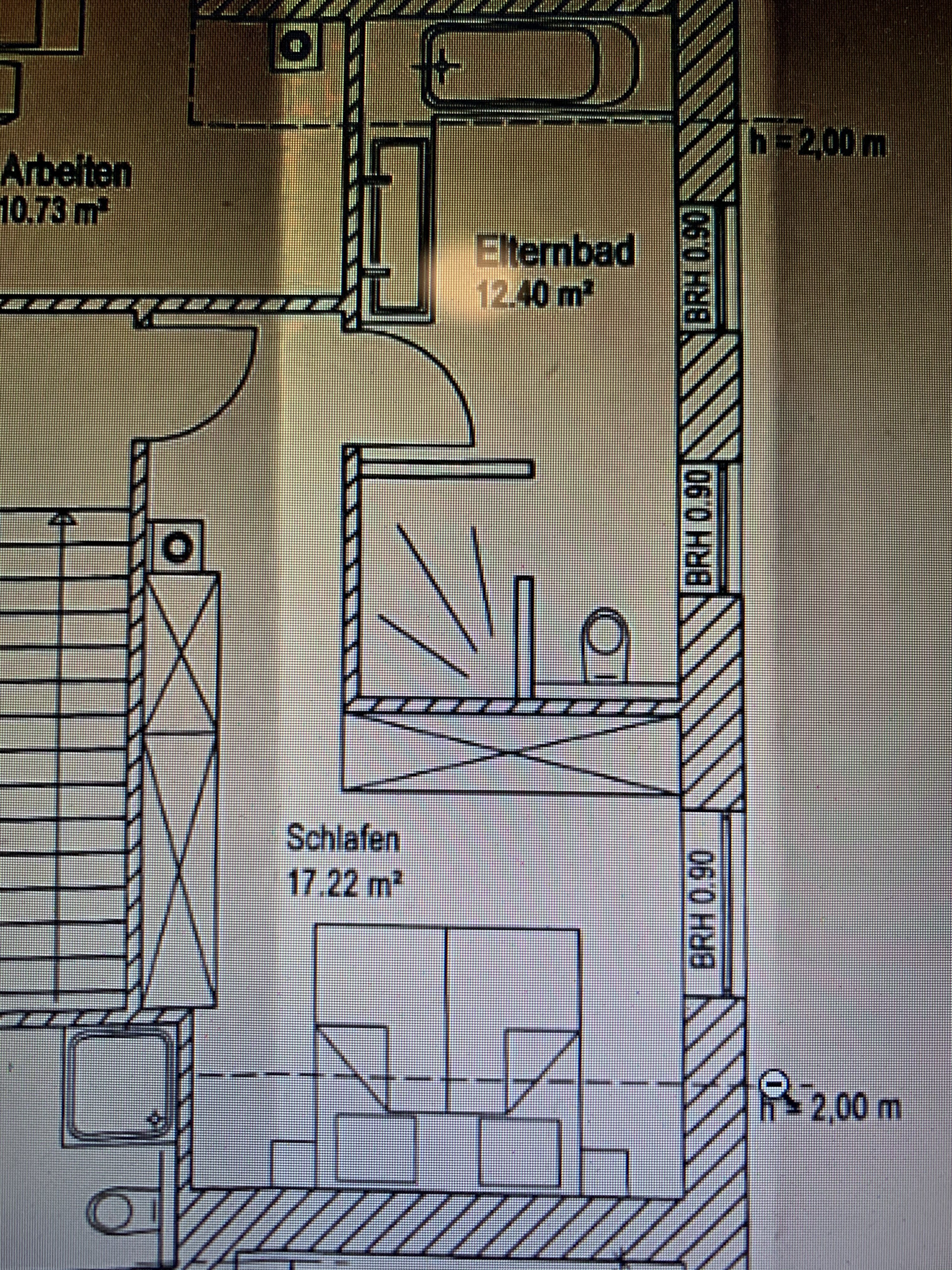

kaho674
25.05.20 14:09
phil12345 schrieb:
Über konstruktive Kritik an meinem Bauplan würde ich mich trotzdem freuen.
Das EG sieht nett aus, aber das OG seh ich nicht funktionieren. An den Stellen, wo es kompliziert wird, hast Du die möbel(*) weggelassen. Das ist schon verdächtig. Möbliere mal Schlafzimmer und Büro. Schonrstein im OG ist dann wo? Strichwände sind für eine Skizze zwar ausreichend, müssen aber im Hinterkopf bleiben. Da kommt noch ordentlich was an Hausgröße dazu.
phil12345
25.05.20 14:12
@ Crossy: absolut. Ich rede mir noch nicht ein, das schön zu rechnen. Aber ein gewisser Abstrich vom Standard ist es schon.
@katja: um ehrlich zu sein, habe ich den Grundriss eines befreundeten Ehepaars genommen, was wir Live einfach sehr gut finden, und es auf unseren Südgarten inkl. Südwest Zufahrt gedreht sowie gespiegelt. Was aber nicht heißen muss, dass deren bereits realisiertes Bauvorhaben eine 1+ sein muss, nur weil es gebaut wurde.
phil12345
25.05.20 14:23
Ein Zusatz, weil die Bearbeitungszeit gerade über war:
Das Arbeitszimmer wird wohl über eine Einbaulösung laufen. Hier könnten wir auf einen befreundeten Schreiner zurückgreifen.
Den Schornstein habe ich vergessen zu spiegeln. Vermutlich würde ich ihn in der "Türwand" zum Elternbereich verschwinden lassen, sofern möglich.
Schlafzimmer wurde gestern zu spät gezeichnet. Das ist in dem Sinne nicht mehr Maßstabsgetreu mit Bad und Ankleide. Kopfseite soll aber auf die Ostaußenwand quasi.
