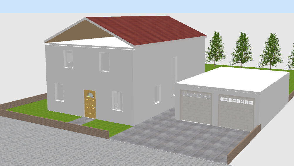

wie bereits angekündigt wollte ich mich nochmal melden sobald der Grundriss in groben Zügen steht.
Hier erstmal noch die ausgefüllten Eckdaten:
Größe des Grundstücks 605 qm²
Hang
Grundflächenzahl

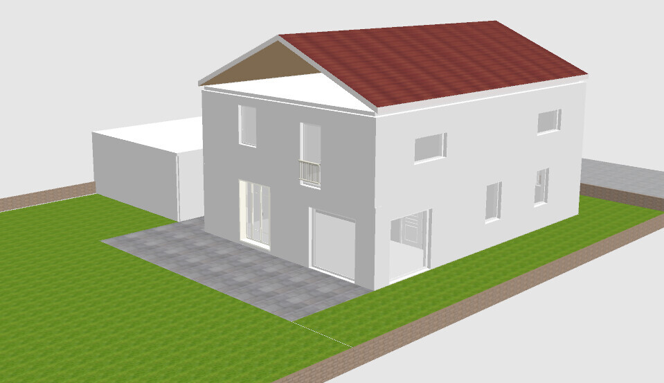

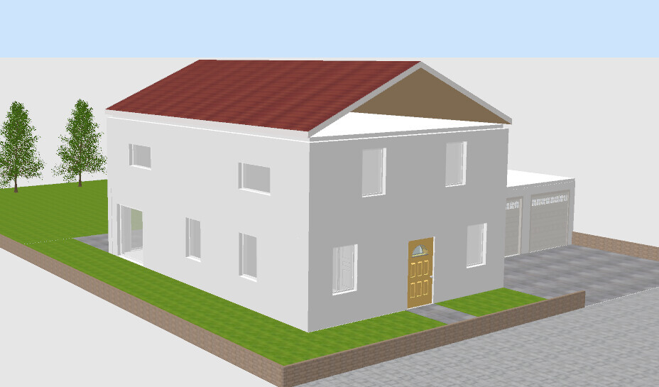

Wohnzimmer in Westlage platziert da im Norden und Süden die Nachbarn sich befinden und nach Westen nur Feld ist. Beide Arbeitstätig und erst ab 16-17 Uhr zu Hause.
Von wem stammt die Planung:
-Architekt nach wünschen geplant aber nicht zu 100% perfekt.
Was gefällt besonders? Warum? Wohnzimmer im Westen in den Garten
Was gefällt nicht? Warum? Wohnzimmer noch etwas zu klein für Ess und Wohnbereich, Küche etwas zu klein, Speisekammer unpassend platziert. Gäste-WC evtl zu groß. Bad zu groß
favorisierte Heiztechnik: Wärmepumpe Luft-Luft, Fußbodenheizung
-könnt Ihr verzichten: kleineres Gäste-WC
-könnt Ihr nicht verzichten: Speisekammer
Standardentwurf vom Planer?
Bisher Erstentwurf
Meine Änderungen wären wie folgt:
EG
  • Die Treppe etwas mehr nach Osten => Wohnzimmer wird größer + Gäste-WC etwas schmäler
  • Speisekammer anders platzieren => Weiß noch nicht wohin
  • Küche versuchen etwas größer zu machen
  • Büro sollte nicht unbedingt kleiner werden (evtl Dialysezimmer bzw. Kinderzimmer für später)
  • Fenster kleiner in Küche
OG
  • Durch das verschieben der Treppe wird die Zimmeraufteilung gerechter
  • evtl. Bad durch einen Abstellraum noch abgrenzen weil 18qm² zu groß wären und dafür der aktuelle Abstellraum als Ankleideraum umfunktionieren => Wird dann das Schlafzimmer
Ich habe selbst über Sweet Home 3D mal versucht das Haus selbst zu erstellen. In der Grundriss PDF Datei wäre oben Westen. Das Wohnzimmer also nach Westen
Ich würde mich riesig über Kommentare und Verbesserungen freuen!!
Liebe Grüße,
Ravosch
