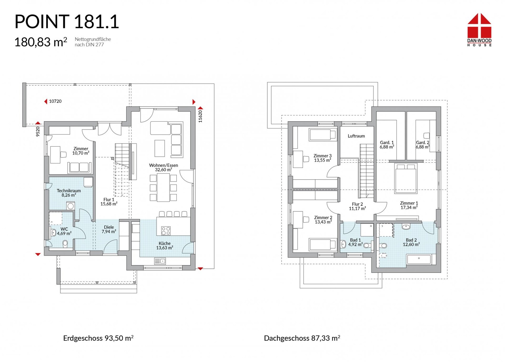

phil1234526.05.20 14:20
In der Tat wird es mit 1,5 Geschoss eng. Vielleicht mit einer Kniehöhe von 2m?
Das ist jetzt die Hausaufgabe für unseren Architekten. Alle Designsachen aus dem Anfangsplan sind rausgeflogen. Nur noch 1 Arbeitszimmer. Das Elternbad wollen wir uns gönnen. Kinderbad wird wie Gästebad behandelt. Garage geht 6x5.
Mit der Vorgabe des Plans (ich habe den Plan handschriftlich gespiegelt, Ursprung ist ein bereits realisierter Bau) soll der Architekt nun reine Dienstleistung machen.
Das UG gefällt mir schon. Da sind auch die großen Fenster usw usf. rausgeflogen. Oben müssen wir schauen. Wenn es nicht anders geht, wird’s da oben kleiner.
Kann mir einer helfen, wie sich die Baukosten von 1,5 zu 2 Geschoss (wir wollen das Haus alleinig auf dem B Plan wo dies erlaubt is hinstellen) verhalten? Qm bleiben ja sogesehen gleich.
kaho67426.05.20 18:01
Danwood Point 181.1 könnte man auch überlegen. Basispreis ist 236K. Dafür bekommt man das hier:
Zweigeteilter Grundrissplan eines Hauses mit Erdgeschoss- und Dachgeschoss-Layout
Modernes, zweigeschossiges weißes Einfamilienhaus mit grauem Dach, Zufahrt und Garten.
Ok, man muss von der Stange immer Abstriche machen. Die Kinderzimmer im Norden - naja aber immerhin 2 Fenster. Ankleide und Bett im Schlafzimmer kann man sicher tauschen, wenn man will. Ich find das echt ne Überlegung wert. Glaube jedenfalls nicht, dass der Architekt da mithalten kann.
Denkt Ihr, dass man mit insgeamt 350K hier hinkäme? Man braucht noch die Bodenplatte, aber sonst ist ja relativ viel enthalten, wenn auch einfache Ausstattung. Dafür sind dann ja noch 110K zum Aufhübschen. Oder ist das Quark? Hat hier eigentlich schon mal jemand mit Danwood gebaut?
