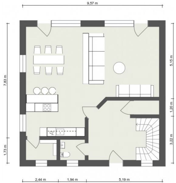

Irrelefant01.11.17 15:33Hallo Zusammen!

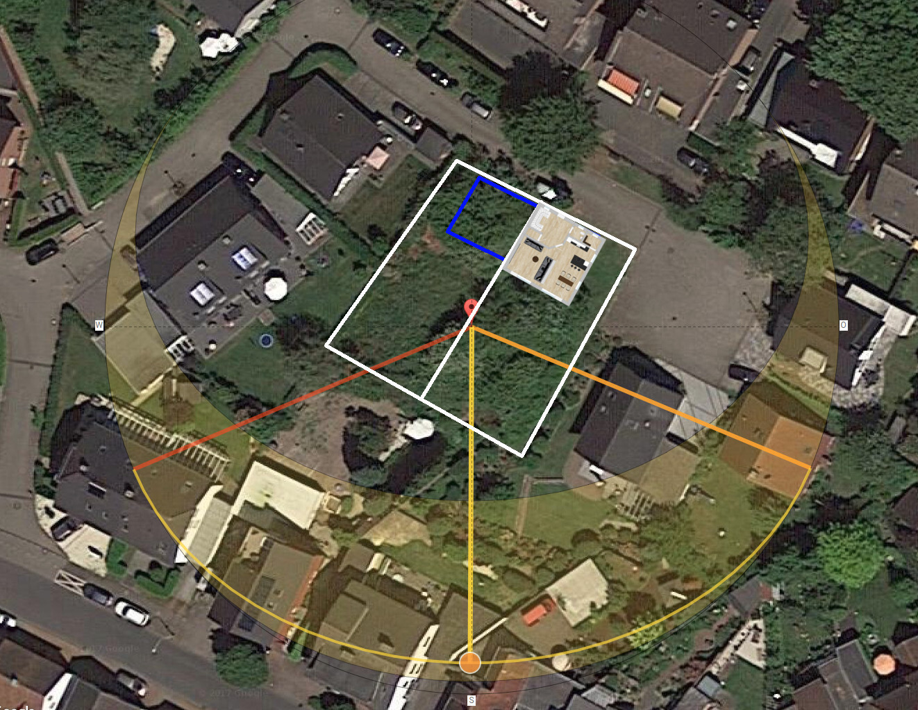

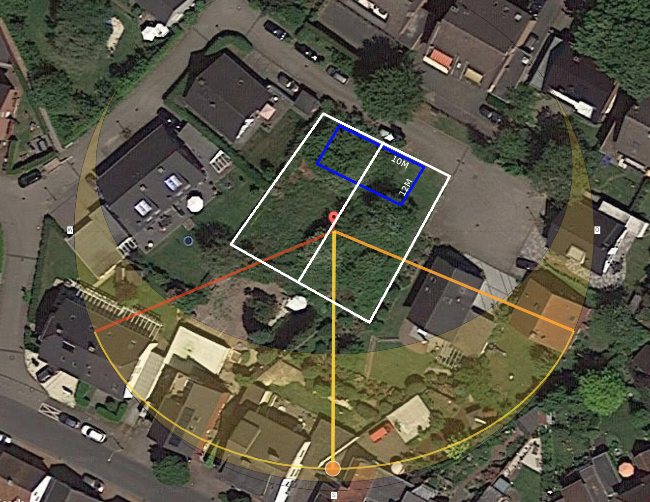

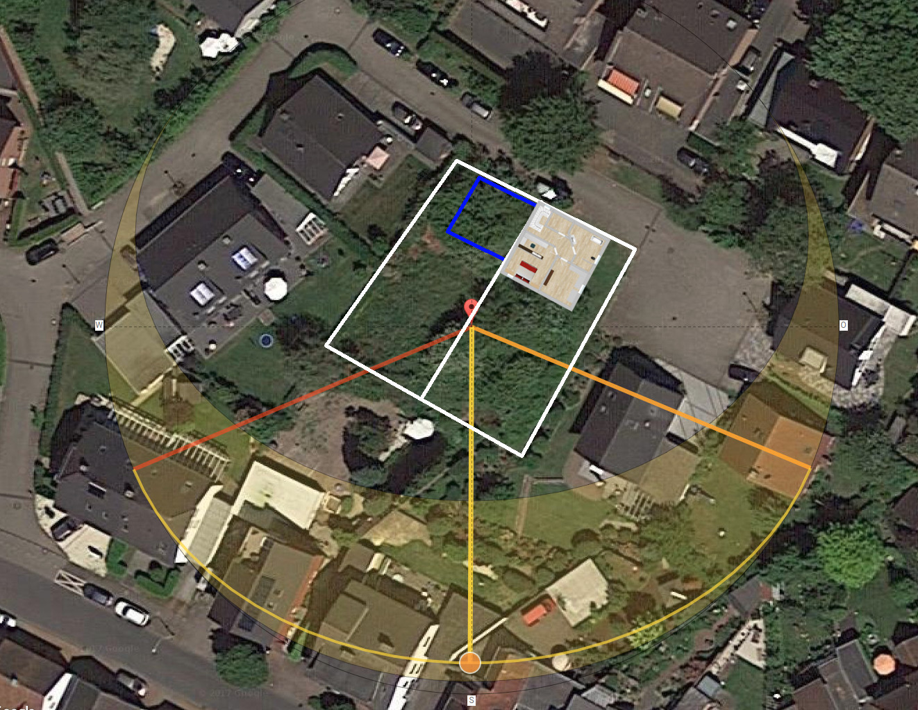

wie sind grade in der Planung für unsere Doppelhaushälfte als Einfamilienhaus. Wir haben uns schon viele Gedanken zum Grundriss gemacht und nun, nach einigem Tüfteln und ein paar Fehlschlägen, etwas gefunden, was uns auf dem Papier schon sehr gut gefällt.
Von dem 12x10 Meter Baufenster nutzen wir 10x10 Meter. Der Bau der andere Haushälfte erfolgt evtl. auch durch uns, ggfs. wird dort das Baufenster komplett genutzt um dort 2 Wohneinheiten zu bauen. (Falls das geht. Die Planung, wenn man das schon so nennen kann, dazu ist aber noch in einem sehr frühen Stadium)
Wir freuen uns sehr über Ideen und Verbesserungsvorschläge. Wenn man mal 1-2 Tage fast nix anderes gemacht hat als Grundrisse anschauen und im Planer rumklicken übersieht man ja evtl. auch schon was. Auch Dinge, die wir in unserer Ahnungslosigkeit vergessen haben, dürfen gerne angemerkt werden!

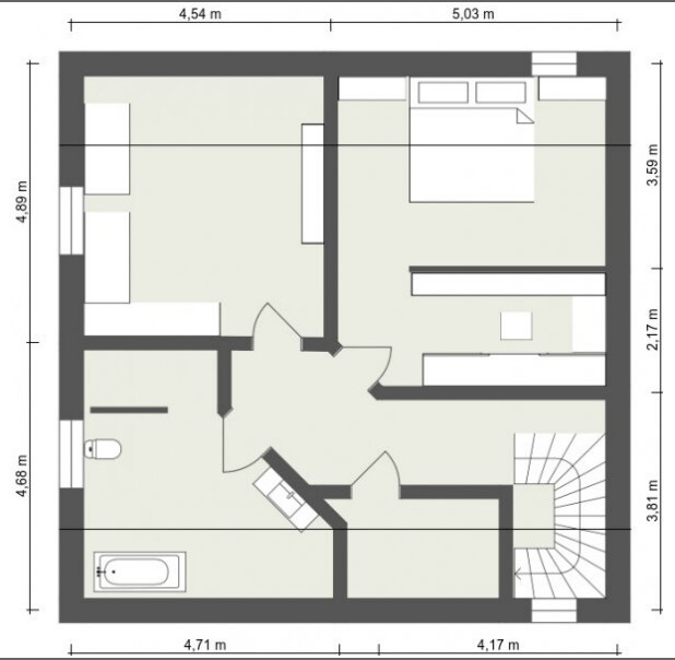

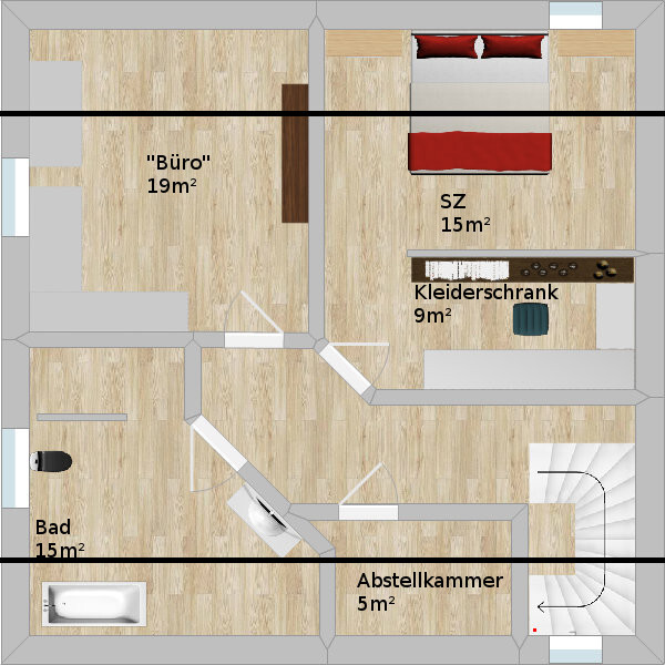

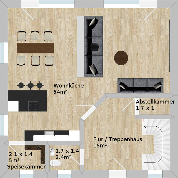

Anbei sind auch einige Bilder mit dem Grundriss und der Lage. Hab da mal etwas mit Bildbearbeitung rum gepfuscht, hoffe es wird dadurch ungefähr deutlich was gemeint ist 🙂
Leider sind die Maße dabei immer von der Wandmitte aus gerechnet. Außenwand habe ich mit 43cm geplant, Innenwand mit 24cm.
Da habe ich die m² eingezeichnet und wie wir uns das mit der möblierung so ungefähr vorstellen. Die schwarze Linie im OG ist die 2 Meter Marke der Dachschrägen. Die dort eingezeichneten Fenster sollen Dachfenster werden, das gibt das Planungsprogramm aber nicht her.
Und noch die Lage mit Sonnenverlauf und Baufenster.
Ich würde gerne auch noch ein paar technische Fragen unterbringen:

Irrelefant01.11.17 16:37Hallo ypg,
Technik und Wäsche kommen in den Keller.
Kinder sind keine in Planung, wenn doch wandert das Büro auch in den Keller. Das hätte ich in der Tat noch dazuschreiben können 🙂

hm.... sieh dir mal deinen "offenen" Koch/Ess/Wohngrundriss eingerichtet an. Was fällt auf? Es sieht aus wie 3 Möbelkabinen im Möbelhaus nebeneinander 😉.
Ich würde wohl eher Kochen/Essen zusammen lassen und Sofa/Beamer dann privatisieren, vor allem so, dass die abendliche Westsonne nicht immer so auf die Bildprojektionsfläche fällt.
Deine Bedenken bezüglich Wanne und Waschbecken teile ich. Wie groß seid ihr?
Wenn die Nachbarhälfte 2 Wohneinheiten beherbergen soll ... erstmal mit dem Bauamt klären, ob das überhaupt möglich ist und dann überlegen, wie man da die DG-Wohnung gestalten würde, insbesondere wg. Balkon oder so und vor allem Stellplätzen. Da kommen nämlich schnell 4 Autos zusammen.
Und dann nochmal überlegen, wie es mit der Dachform aussieht. Ob man da nicht lieber 2 Vollgeschosse wählt. Sind 40° beim Satteldach vorgegeben oder darf die Neigung auch flacher sein?
Was mir auch noch auffällt, es sind zwar 16 qm Flur im EG, aber Garderobenstellplatz/Schuhschrank sehe ich wenig Möglichkeiten.
